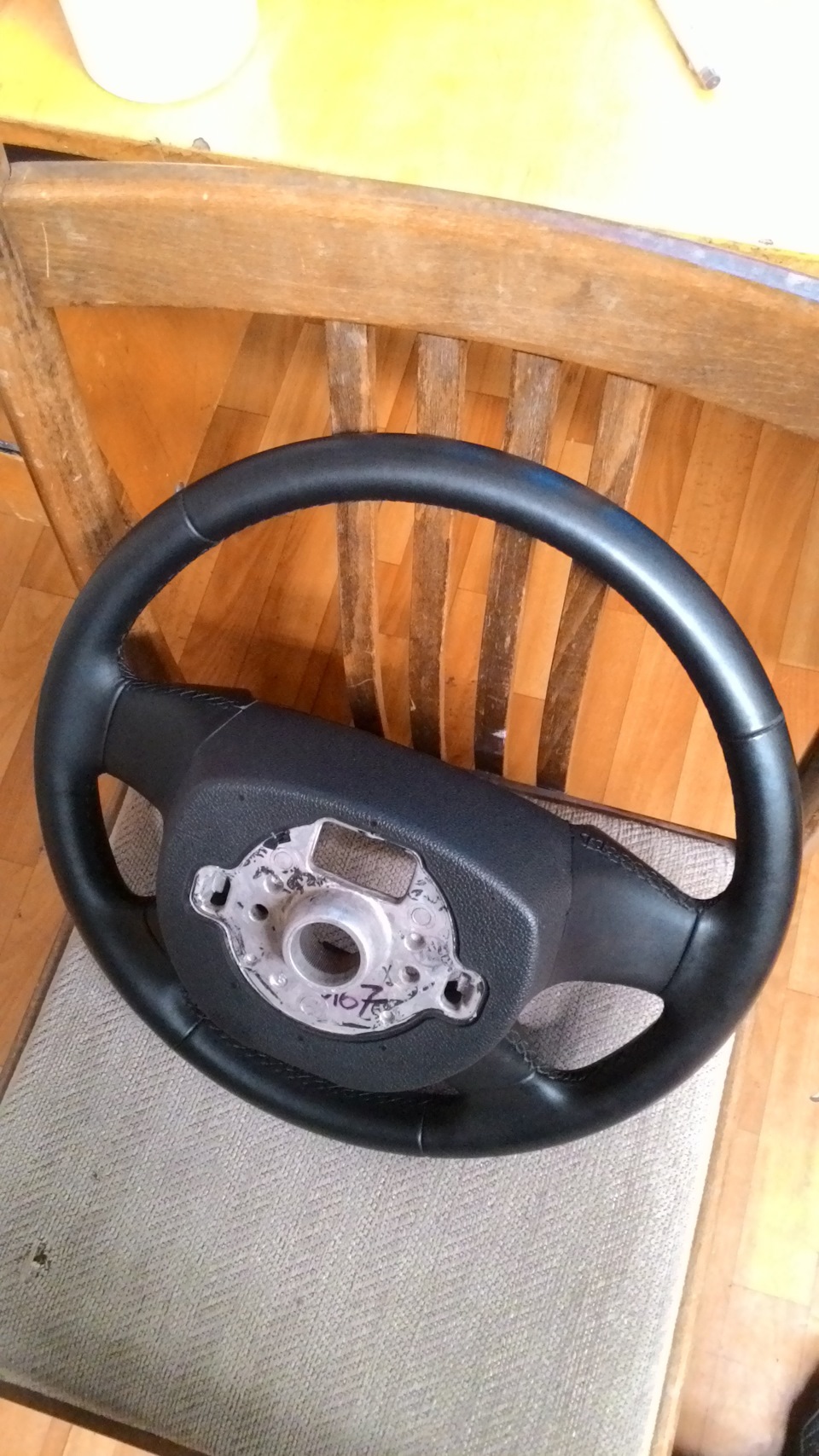

В общем психанул и принялся чистить кожу ватными тампонами и медицинским спиртом! Дело пошло веселее. Грязь начала сходить, а руль становиться правильного цвета — матовым, а не глянцевым. Причем это именно грязь, а не краска! Прошу заметить, что проверка на самой спице, где кожа осталась в девственном состоянии не дала чернения ваты.
В итоге мы получили вот такой девайс на выходе.

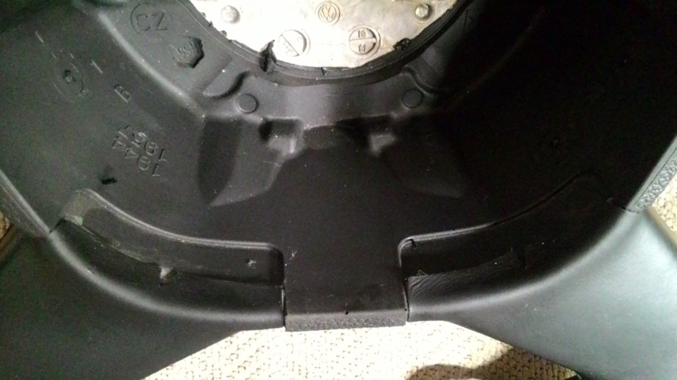

К слову, каталожный номер руля в оригинальной коже 3T0419091GE74
И хотелось бы повторно отметить заводское исполнение и отличия от самоперешива.
Заводской руль "под кожу" имеет предусмотренные выемки под швы и закладку кожи, что дает ей лечь без каких либо выступов! Смотрите сами.

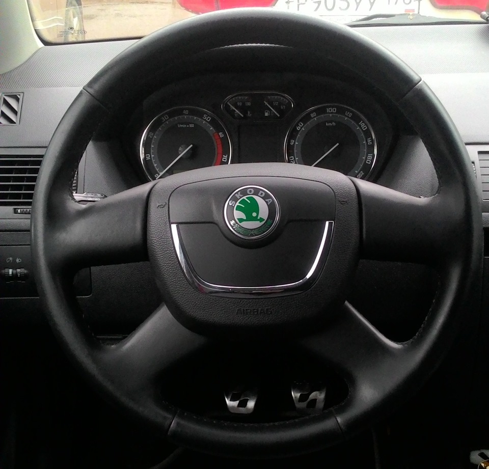

В общем поменял я старый добрый RS на простенький, но довольно приятный бублик. Привыкать долго не пришлось. Да, он немного тоньше в сечении, нет отливов в верхней части, а за счет гладкости кожи показался немного холоднее.
А трехспицевый я отложил до лучших времен — целее будет. Сделаю ему профилактическую чистку (не спиртом :D ), а может что и поинтереснее придумаю ;) Пробежал он с момента установки (читай с новья) 77163км.
