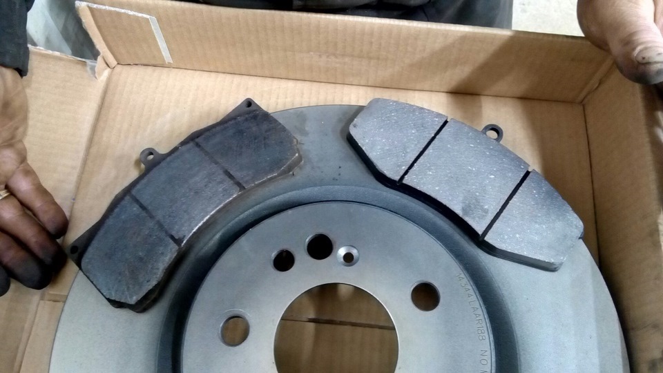

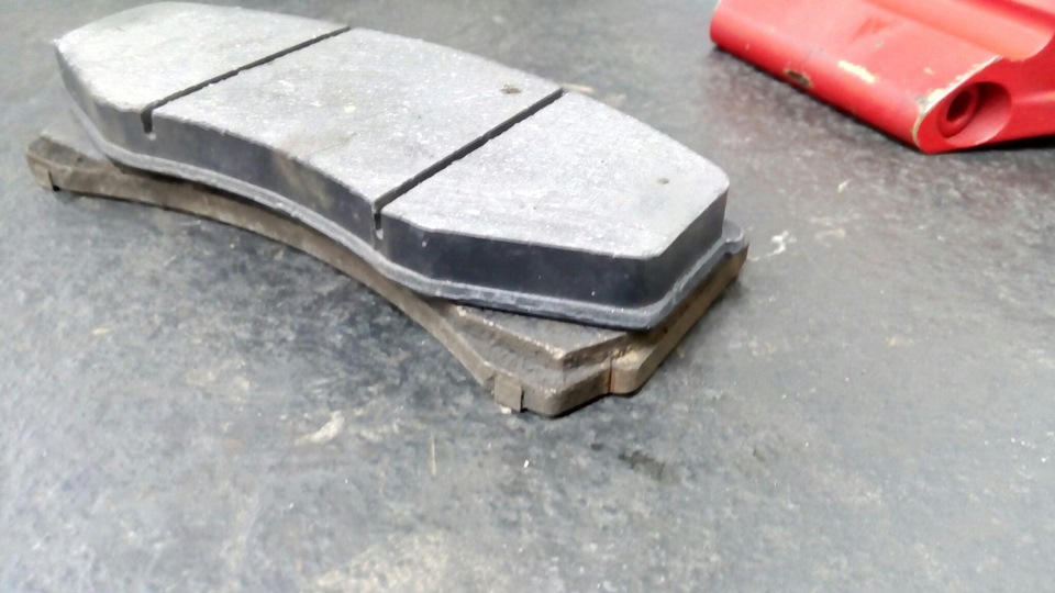

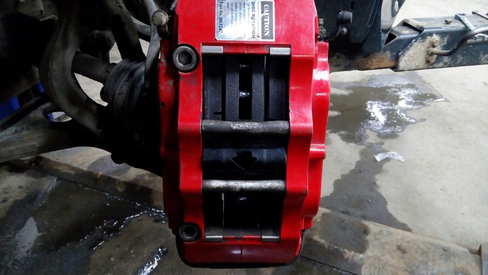

Покупаю колодки от Бычка и сравниваю их с XYZ. путём наложения.
И в правду они очень похожи) единственное, что нужно сделать со слов Автора, спилисть по 2мм торчащие ушки(болкагрка это делает на Ура) и поджать чуть силнее скобу на Суппорте, чтоб их прижать.
И ещё они имеют Больше площадь прилегания к диску.

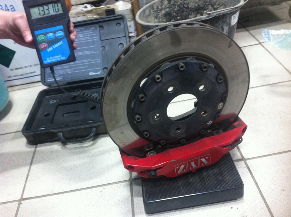

Но перед этим взвесил всю XYZ систему, чтоб узнать на сколько она потолстеет.
Вес системы XYZ с изношенными колодками и подтёртым диском 13.310кг.+скоба для крепления Суппорта 920гр.
Вес суппорта без колодок 3090кг.
Забыл взвесить колодки для точности они примерно около 1кг, получаем примерный вес диска с ротором около 9300кг.(взвешу на неделе для точности)

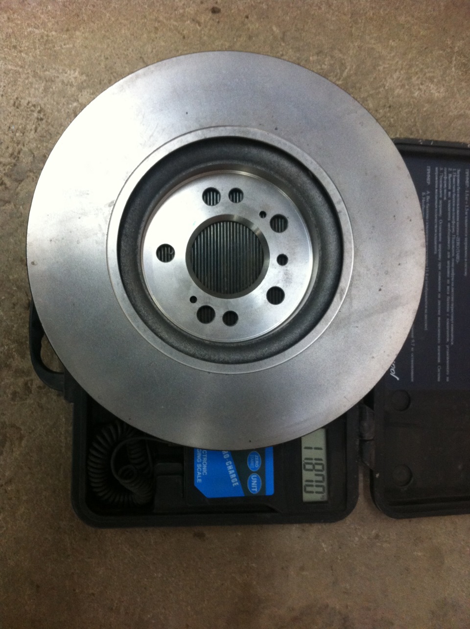

Получаем на руки специально переделанные диски BREMBO в размере 330/32 переделанные под Аккорда.(это практически единственный вариант который возможен для этих параметров) Если кому нужно помогу в приобретении комплекта под ключ.
По виду они бесконечные))Тк толщина внушает!
Взвешиваем.
И получаем 11.870кг(вес цельного диска без Ротора)
Жирнее на 2.5кг по стороне!(по сравнени с Роторами от XYZ)

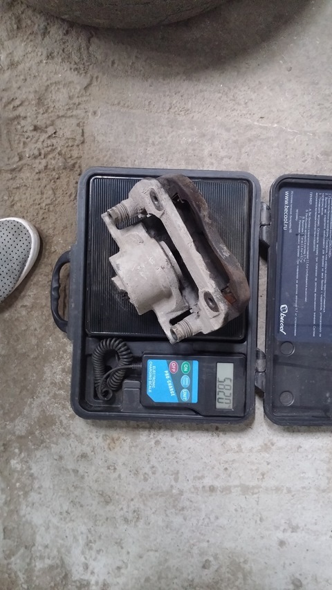

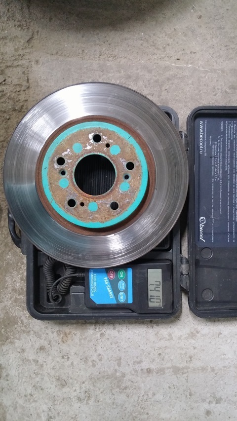

Взвесил сток комплект на Аккорда.
Суппорт сток 5820кг
Диск сток 7410кг
+колодки 710гр.
Получаем вес сток тормозной системы на одну ось 13.940кг

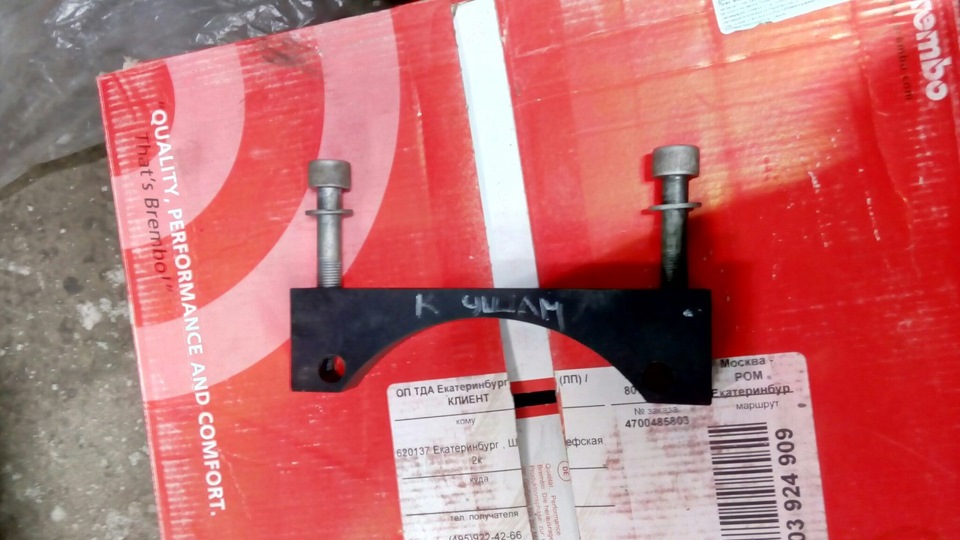

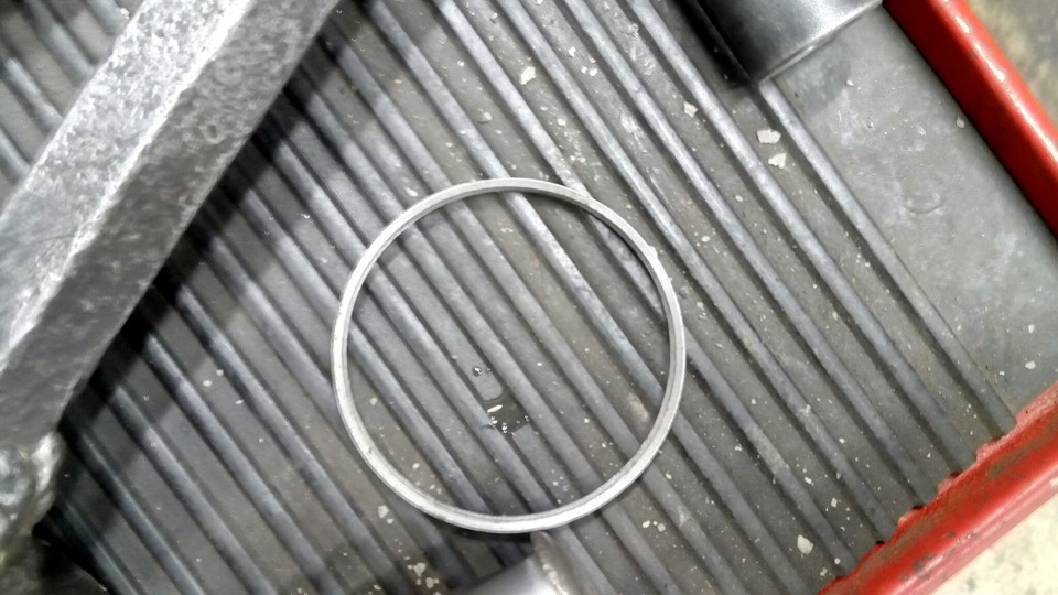

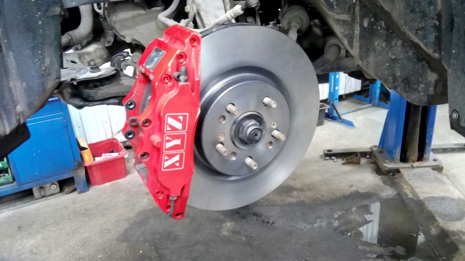

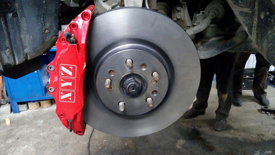

Так же были изготовлены под заказ новые скобы суппорта под эти диски +центровочные кольца на Аккордоскую ступицу.
Все взвесили и приступили к установке, колодки подпилили по 2мм с каждой стороный и они как родные встали, немного поджали скобу, чтоб они более плотно сидели.
И результат всех бюджетных переделок.
Подведём итоги по сравнению веса со сток системой!
Вес сток комплекта тормозной системы на одну ось 13.940кг
Вес полного Отребилденного комплекта XYZ на ось 15.960кг
Получаем увеличение на ось по 2.020кг!
Что считаю приемлемым если сравнивать 1-поршневую систему и 6-ти!

Дополнил пост инфой и фото веса сток системы)
Поведём итоги по сравнению веса со сток системой!
Получаем увеличение на ось по 2020кг!

Почему такие огромные дырки под шпильки на диске?
Так значит надо, по ступице мастер делал.
Так не надо, думаю
а я думаю, тот человек каторый уже кучу лет занимается только тормозными системами лучше понимает какие дырки и зачем он делает)
Даже ответить нечего. Получается, что убедил.

вот это полезная инфа. у самого на подходе колодки, но у меня D2 и 8 поршней. интересно подойдут ли эти колодки мне.
можно снять колодки и попытаться подобрать по магазам
нужно попробовать. все равно машина уже на зимовке в гараже.
SPUNN
что xyz что d2 что k-sport у них суппорта почти одинаковые! у меня суппорта k-sport 8 поршневые и я тоже буду ставить для эксперимента эти колодки, но в моем суппорте эта колодка сильно проваливается вниз и получается что верхняя часть на тормозном диски не работает что в следствие потом там образуется борт, я буду подбирать уголок из металла нужного размере прикрутив его к суппорту тем самым подняв колодку верх и тогда должно все четко подойти!
как ты понял что колодка у тебя вниз провалиться?
примерял эту колодку уже ) у тебя также будет!
буду ждать твоего отчета. нужно собраться и сгонять в гараж, снять суппорта и примериться.
отчет я делать не буду, потом если хочешь дам тебе размеры этого уголка!
Было бы неплохо.
ок, как сделаю скину тебе информацию что да как надо!
Буду ждать и снимать свои.
хорошо заморочился!

очень мнокие видя слово ЗИЛ и колодки от него сразу скидывают их качество на ДНо! не зная даже какое оно) мол если от Зила то явно они отстойные.
маркетинг делает свое дело)
эт точно) я катаю и пока не заметил разницы в городе! Весной устрою им покатухи.

Вадим а разве колодки ближе к ступице не должны упираться в направляющие суппортов?
я хз как они там точно устанавливаются, делал мастер с опытом и сказал все гуд) поэтому я не парюсь(фотки делал в процессе когда он снимал и ставил неоднократно, чтоб прижать их как надо)

Когда себе поставил от 8го, народ писал, что тяжёлые, сейчас смотрю на вес твоего тюна, понимаю, что не прогадал. У тебя сейчас ситуация схожа со выпуском mugen ;) Я катался с чуваком, у него D2, ну та же херня из Тайваня. Он мне всё доказывал, что не зря они у него стоят в 3 раза дороже, а их обслуживание в 4,5) Да, тормозят получше, но мы 2,5 часа! искали возможность их протестить))) Я покивал, но для себя сделал вывод о целесообразности установки таковых на авто, передвигающееся 90% времени в городе. P.S. Если бы мне сток — тормоза от 7го предложили сменить на xyz c доплатой в 1000, у меня бы тоже разумное мышление об их эксплуатации отключилась и я бы полюбому согласился) Но вот очухавшись пошёл бы на такие процедуры или нет…хз.
Да тежелее стока(но и я не сток))но они тормозят авто очень на ура с 200 до 60 не раз проверенно Руллоными покатушками. Всегда когда еду в динаме при нажатии педали есть хороший запас для остановки авто как тебе удобно.
А про твою систему от 8.
Диск весит около 10.600Кг (сток)
А суппорт явно тяжелее (найду точные цифры)невесомых XYZ(они в руке не чуствуются)
И теперь я смотрю на разницу между 2-мя поршнями и 6-тью и не сильно растраиваюсь, что я не задумался покупая данный комплект.
В чём-то соглашусь. Но ты говоришь про торможение с 200 на дисках с ротором и родных колодках хyz) Надеюсь, что после твоей переделки хуже не станет. И самое главное, 2 и 6- вроде бы разница очевидна, но поршня и поршеньки тоже разные вещи) Мой комментарий наверное всё же больше относился к тем, кто берёт китайские б/у тормозные системы за 20 и выше;) Вспоминаю, за сколько продал свой сток, плюсую 1000 и начинаю тебе даже завидовать)
Я буду тэстить систему, напишу как она себя проявит на покатухах. Сток продал за 9р(с хорошим остатком колодок и Дисками Зиммерман) XYZ 10р
kos199987
Уточнил про вес Диска у CU2 320/32=9840кг
Осталось найти точную инфу за Суппорт)

на сколько у тебя увеличился вес на каждую ось ?
Там 4п и цена.(30р) колодки примерно от 2.5р сток(Тюн 6-и дальше)Эта система обошлась в 1р. поэтому пофиг)
По весу скажу как взвешу сток диск. (в динамике не почуствовал разницы)тк не сток авто у меня и хватает, чтоб крутило.
heymate
а всякие typeR euroR и все такое ? типа оригинал но жирней… не? или фиг найдешь?
Дополнил пост инфой по весу стока
