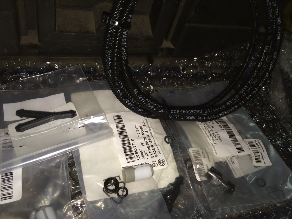

После установки камеры заднего вида, да еще и с блоком нанесения траекторий на изображения, радовался конечно, но после первой же поездки стало ясно, что чистым глаз камеры остается совсем не долго. И возвращаясь на стоянку, экран ГУ показывал чаще "молоко", чем реальное изображение сзади, особенно в грязные погоды. Поэтому очень хотелось заколхозить омыватель камеры, например как здесь, который очень соблазнял, но дальнейшее сверление железа отбивало желание.
И вот запись TinyQ о появлении новой камеры с омывателем на новом Туране, SSP548 рассказывает о устройстве новой модели, в том числе и ее начинки, куда входит новая камера заднего вида с омывателем!
И камера 5TA 827 566 B была заказана на ebay, и не важно было, будет она работать, или не будет со старой RNS, главное было понятно одно, что размеры ручки с этой камерой абсолютно одинаковые. Позже стало ясно что есть такая же камера но с буквой С на конце, а отличается включенным функционалом для прицепа — трэйлера (присутствие в схеме шины CAN).

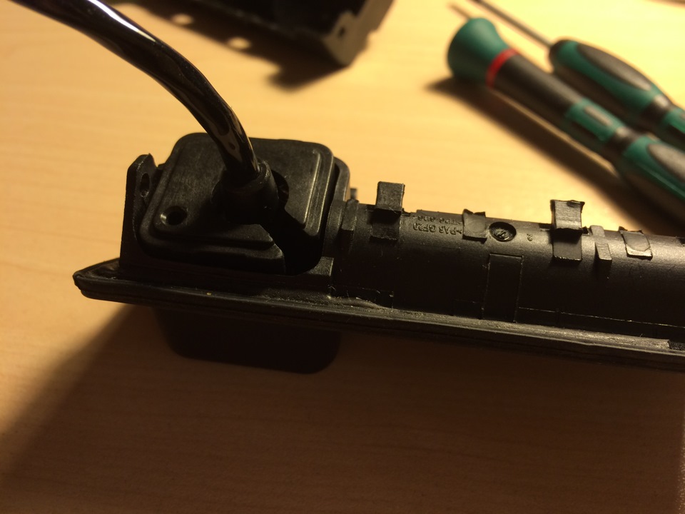

Очень хорошо описал и разобрал камеру Berryman Поэтому лишних фото не будет, все можно посомтреть у Евгения
как он разобрался!

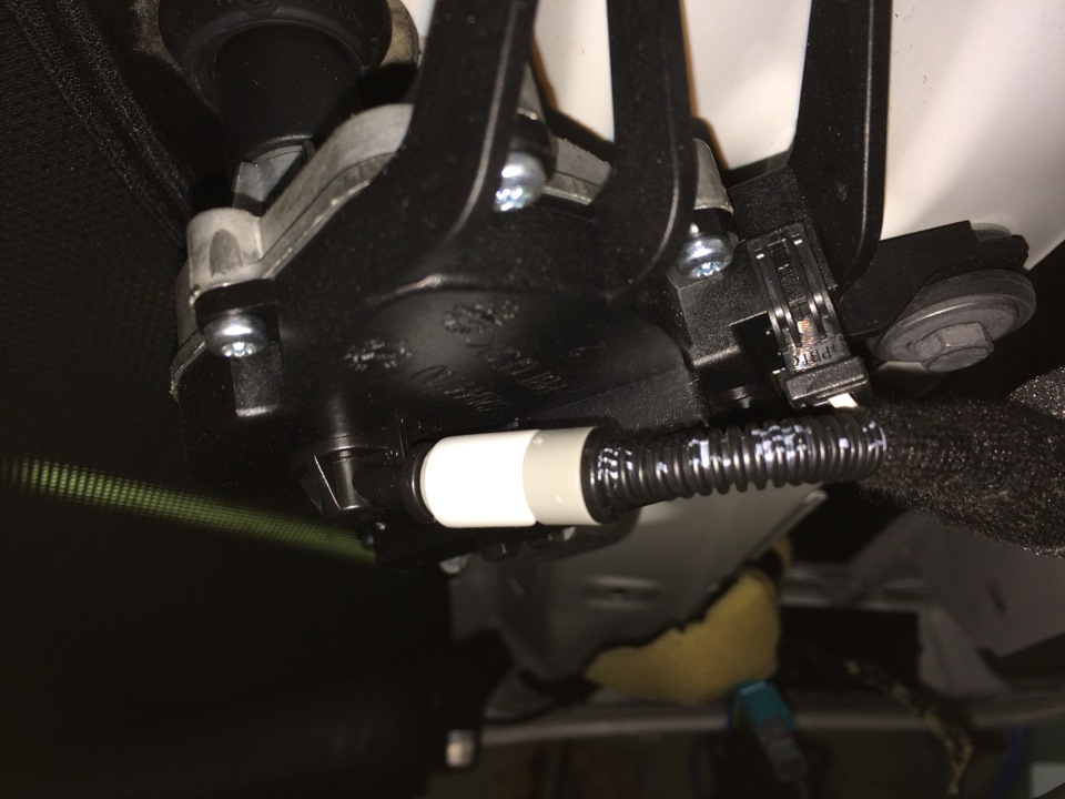

Получив камеру, быстренько на стол, и свой модуль камеры перенес в корпус новой камеры, немного допилив внутреннюю проставку, что не составило особого труда.
Не смотря на внешнее сходство, внутри камеры различаются, в том числе и по креплению к кузову. Новая камера просто защелкивается по периметру с помощью специальных выступов. Более надежное крепление с помощью массивной крышки и гаек видать стало дорогим в производстве и ВАГ решил упразднить их, ну это отступление…

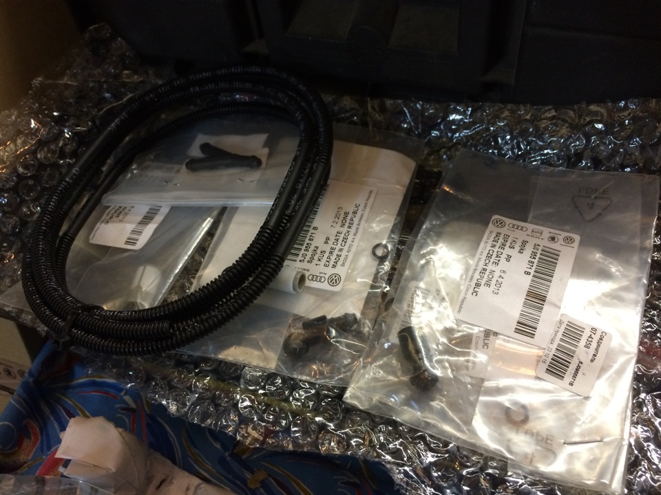

Далее надо было разобраться с подводом трубки омывателя. Для этого были заранее куплены пара метров трубки 1J0955751D, из которых пригодилось 30 см-) (останется про запас).
— тройник 1J0 955 873 D — 1 шт;
— фитинг 5J0955871A — 4 штуки.
Ну и остальное все на фото и видео-)

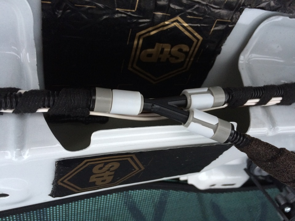

Подготавливаем трубку, обрезаем по витку, вставляем на второй виток фиксатор, затем на первый прокладку, а в последнюю очередь защелкиваем сам фитинг. Сборка кажется очень надежной!
Собираем все в обратной последовательности, защитив трубки и фиттинги поролонами и махровой изолентой, все как штатно и наслаждаемся чистотой линзы камеры, которая теперь практически всегда чистая! Смотри фото и видео процесса.

день добрый! Я правильно понимаю, что новую ручку вы разбирали? понимаю, что она на защелках, но не могу понять, как правильно их отщелкнуть. Поделитесь, пожалуйста, опытом, как вы верхнюю часть корпуса отщелкнули?)
Ваше предложение наверное уже не актуально?
Осталась только сама камера, без корпуса. Корпус кстати можно купить отдельно.
Добрый день. Написал в лс. Ответьте, пожалуйста.
teyllor
Подскажите, как найти корпус?
как сейчас найти — не подскажу, 6 лет назад они продавались на ebay по цене 3000руб с доставкой
А если купить просто корпус, и переставить туда свою камеру, так можно будет?
www.ebay.com/itm/Original…58b9ca:g:J9QAAOSw42JZAkDy
Фактически я так и сделал

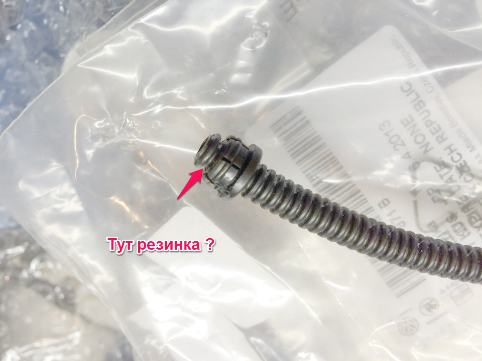

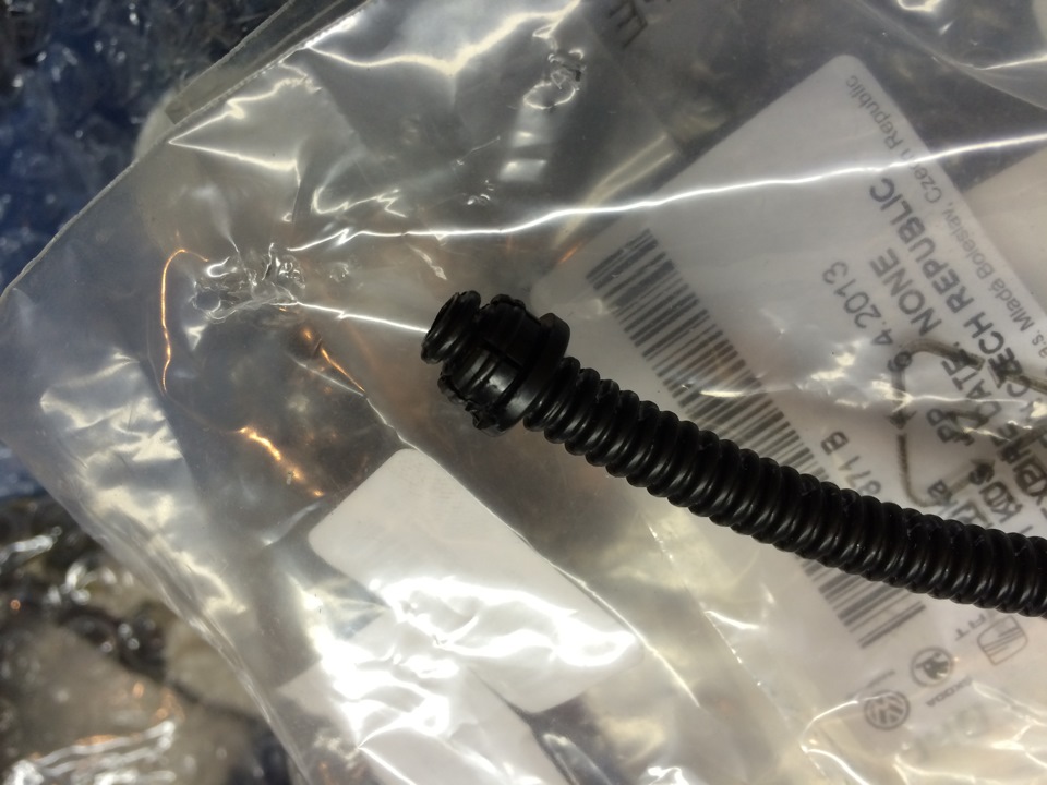

Подскажи правильно я вставил резинку которая шла в комплекте 5J0955871A
или ее надо на черный шлаг надевать ?
не правильно. Пластиковую цанговую обойму черного цвета надо натянуть на второй виток шланга, затем на саму обойму натянуть резиновое кольцо (смотри фото номер 6), а уж потом всю эту сборку вставляешь до характерного щелчка вот в этот стакан серого цвета (который у тебя на фото).
Так ? :)
да, я делал именно так.

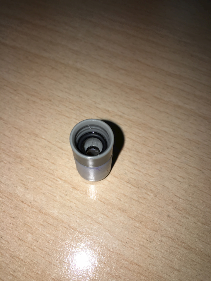

Помоги разобраться в детальках. Ты пишешь о деталях:
— трубка 1J0955751D,
Но вместо фитинга 5J0955871A на твоих фотографиях деталь 5J0955871В.
Мне менеджер на з/ч как раз вспоминал этот номер, говорит что это ответная часть для 5J0955871A.
Где правда?
5J0955871A — "мама"
5J0955871B — "папа"
На фото просто так получилось фитинг 5J0955871A был разупакованный, а 5J0955871B лежат в упаковке, я их купил по 10 штук-)
А нужны именно то, что я перечислил-)
Понял, спасибо! Просто так получилось, что на разных фото в кадр попало, в общей сложности, 5 наклеек с номерами фитингов и все с буквой "В" :)

Привет! Соединения не протекают?! В ELSA написано, что надо на 3-й виток одевать фиксатор, на второй резиновое колечко, а первый свободный должен быть.
Привет! Так все и сделал! Сухо. Пару недель катался без обшивки задней двери, излил бутылку незамерзайки под наблюдением.
Ну у тебя в отчёте на 2-й виток одет фиксатор, а на 1-й колечко резиновое. Я начал делать как у тебя, и вот чёт засомневался. :-)
Если честно, я, прежде чем собирать новые соединения, разобрал существующее, и по подобию делал остальные. Посмотри внимательно в стакан, который одевается на фиксатор, и все будет понятно, что достаточно натянуть кольцо на первый от фиксатора виток, и соединенеие будет герметичным.
Ок! Спасибо! Буду дальше собирать. :-)

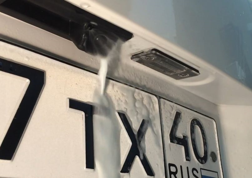

Интересно было бы посмотреть картинку с экрана после омывания. Глазок камеры мокрый после таких процедур, и картинка с такой камеры будет как через мутное стекло особенно если она была грязной.
проверено! чистое, поверьте, даже после высохшей грязи.

А моет то когда?
когда включаешь омыватель заднего стекла
