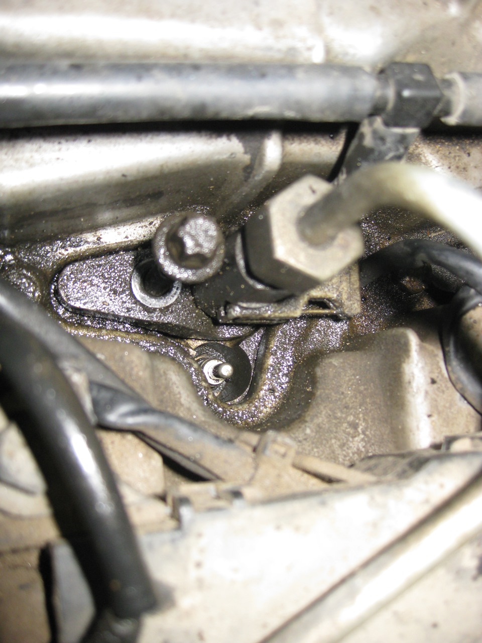

В один «прекрасный день» застрекотала у меня 2-я форсунка, по опыту знаю, что вмешательство необходимо как можно быстрее!
Расскажу по порядку, вдруг кому-то пригодится. Снимаем шланги обратки заворачиваем тряпочкой и одеваем защитные колпачки на форсунки, потому что будем пылить!
Затем откручиваем болт прижимающий лапку форсунки и снимаем лапку.
Болт я сразу же поставил назад, чтоб поменьше грязи в дырку попало!
После снимаем контакт с форсунки, на фото видно что его держат 2 усика!

Ну и всё, ставим форсу собираем в обратной последовательности! Заводим и наслаждаемся тишиной!
