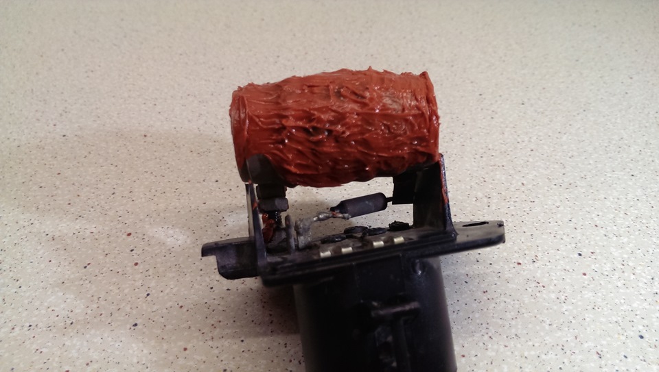

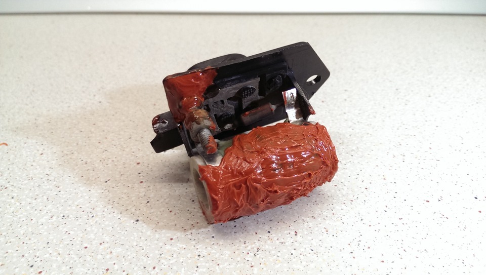

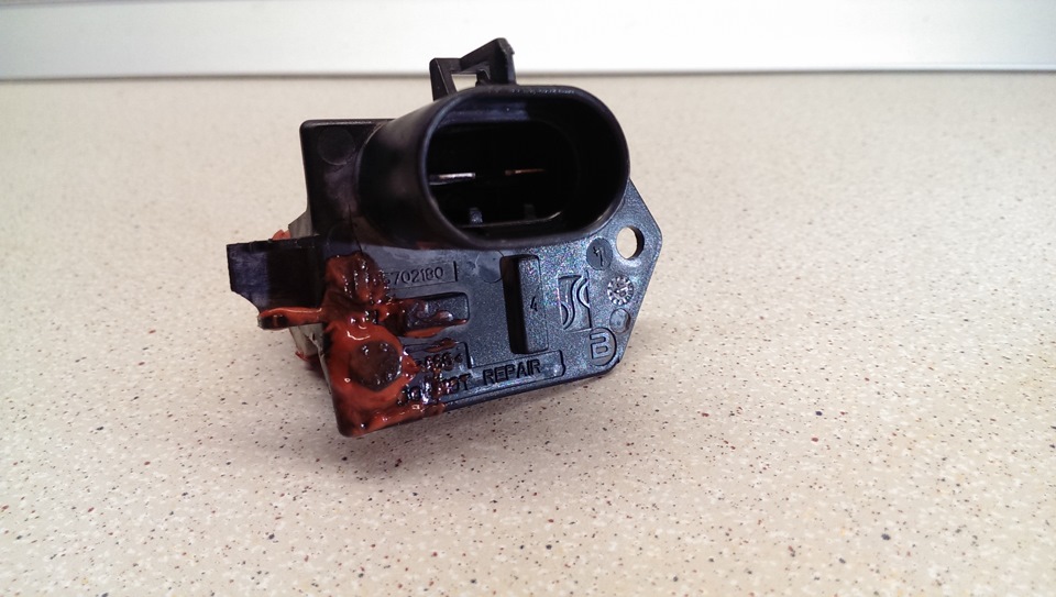

Много раз видел записи людей о продлении жизни регистра вентилятора охлаждение двигателя. Решил тоже не откладывать в долгий ящик.
Открутил сам резистор, он держится на одном винте T15.
Был грязный но в хорошем состоянии, если не считать того, что прошлые хозяева отремонтировали его сами дома.
Проверил мультиметром — все нормально, прозванивается.
Купил высокотемпературной герметик Abro (арт. 11ABR) и обмазал резистор.
Высохнет и завтра установлю на место.
Артикул моего резистора 55702180.
Подскажите, как можно принудительно включить вентилятор? Хочу проверить работает ли он вообще, а то не помню чтобы он вообще когда-то включался.

Зачем его обмазывать?
Для защиты резистора, т.к. стоит он не мало.
кнопку кондиционера включить, вент должен заработать. Он же у Вас один
