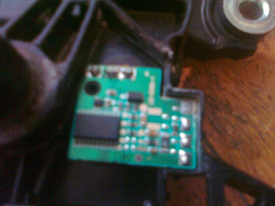

Был глюк щётки, заводишь машину, щётка включалась и тёрла секунд 10, потом вырубалась как попало и не реагировала ни на что. При следующем пуске двигателя тоже самое.
В первый раз открыв дверь багажника увидел струйки воды стекавшие отовсюду, понял что внутри вода. Стал искать как попадает вода вовнутрь увидел что выработалась прокладка для вала стеклоочистителя.

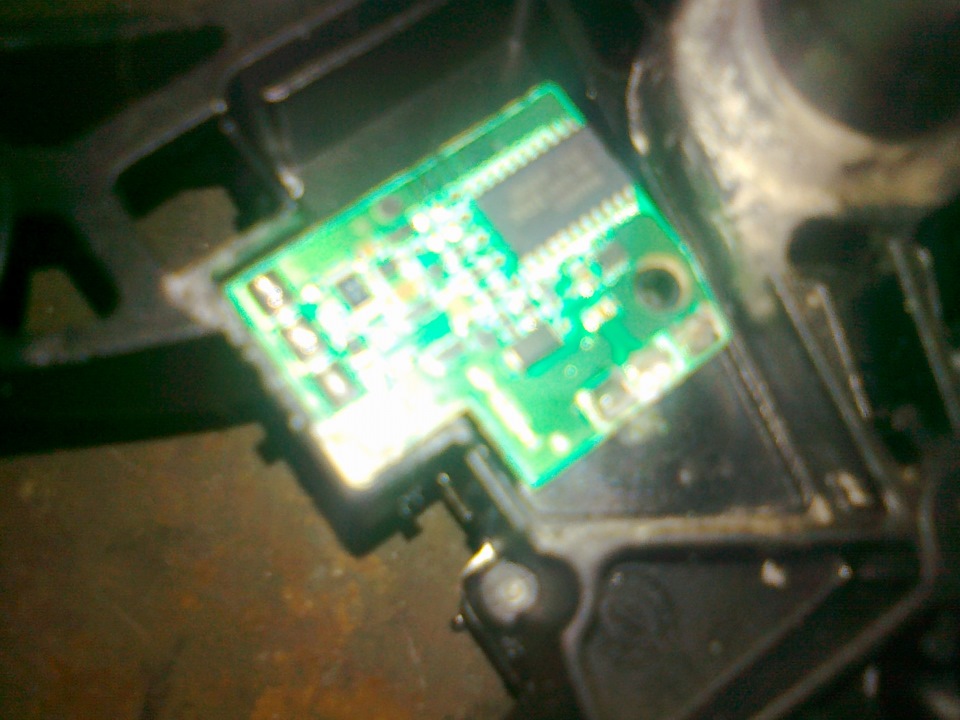

Снял мотор(три гайки на 10), шланг подачи воды к омывателю оказался целый, разъединил фишку-там влага оказалась. Мотор с виду нормальный, но сняв крышку микросхемы увидел на ней окислы. Отпаял схемку от 3 ножек, зачистил плесень, прозвонил. пришлось восстановить одну дорожку с помощью провода. Запаял всё на место, предварительно лаком покрыв.
Теперь всё работает как нужно.

всем привет.пассат б5+ вопрос про магический дворник задней двери который работает без остановки, пришлось отключить на время.на выходных решил устранить поломку самостоятельно, разобрав обшивку задней двери добрался до моторчика, решил заглянуть внутрь.система простая как две копейки но по части механики.по электрике там стоит плата со спичечный коробок.с виду вроде чистый но сырой от омывающей жидкости, протерев заметил что на детальке как будто выгорело маленький кружок.где обозначение, она трехногая запитанны только две, по середине отсутствует, так задумано наверное.нужен совет где купить микросхемку?
Нафига сразу покупать? Прозвонить дорожки, пропаять больные и покрыть лаком любым, хоть для ногтей. Я свою плату так и починил.
привет.ноги все целые, пахнет гарью от микросхемки.хочу ее заменить если найду.там выгорело, не могу прочитать что за маркировка.чтоб заказать…
