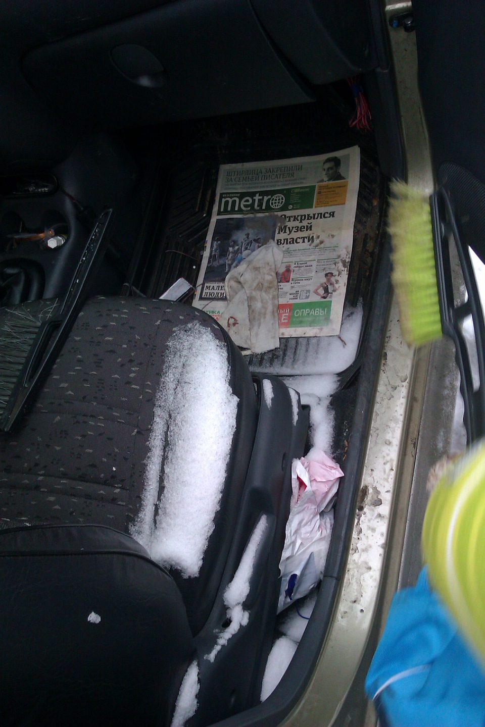

и теперь кладу щетку-сметку просто рядом с водительским сиденьем, т.к. там резиновый коврик и вода и снег не впитываются в обивку, .
А еще у меня на машине есть ветровики на окнах и случилось мне как то не закрыть стекло до конца перед метелью. ))) причем щель была невелика, но ветер сыграл шутку такую.
результат —
Но почти весь снег я вытряхнул легко.

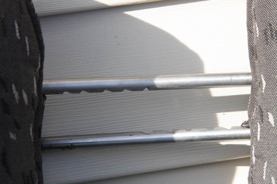

Заодно расскажу, как выдернуть подголовник на Матизе. Штатно он поднимается со щелчками, но НЕ вынимается полностью вверх. На пластмассовых направляющих есть плоская пружина, которую надо поддеть чем то в сторону и удерживая её одновременно тянуть подголовник вверх. Задача нетривиальная, особенно для дам. Я уж не говорю о вытаскивании подголовника на скорость (не дай бог, конечно).
Итог — надо вытащить подголовник и изменить форму последнего пазика на стержнях. На фото верхний штырь до переделки, внизу — после.
просто повторяем зубец, формируя наклонную часть. Пилил болгаркой, т.к. штыри крепкие.
Теперь пружинка щелкает, все фиксируется как и ранее, но он не останавливается на последнем делении и подголовник можно вытащить совсем. Без спец инструмента и сломаных ногтей… )))

На плоскую пружинку подголовника можно натянуть металлическую или твердопластиковую трубочку, приклеить внутри чтобы не соскочила и торчала из гнезда хотя бы на полсантиметра. И ничего пилить не надо. ))))
это да, можно одеть.
но мне проще сделать так, чем рассказывать как и что там нажимать. у меня его довольно часто приходится снимать.
да и опять же одной рукой пимпочку отводить, второй пытаться подголовник вытащить… сидя спереди это вообще трудно сделать.
тем более у меня чехлы и направляющую с пружинкой не видно снаружи.
я сделал, чтобы сразу вынималось, без вопросов.
