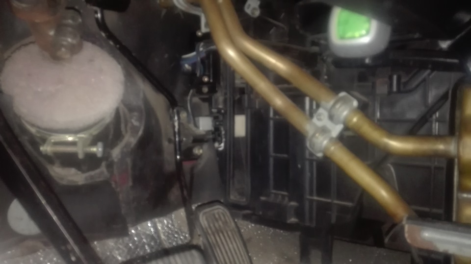

Полез ставить, и обнаружил проблему, радиатор отопителя дал течь, не ручьем но имеется подтек. А отсюда и неприятный сладковатый запах в салоне + запотевание стекол.
Вообщем не вариант так ездить. Этот радиатор ставил на замен своего который тоже немного мокрил. Я его перед установкой промывал горячим раствором лимонной кислоты циркуляцией несколько часов. Ведро с лимонной кислотой стояло на газовой горелке, а за циркуляцию отвечала электрическая помпа от газели.
Поехал в дальний гараж, где стоит "Снежок" и снял с него радиатор, сухой и с виду очень в неплохом состоянии. Но перед установкой обязательно промыть.

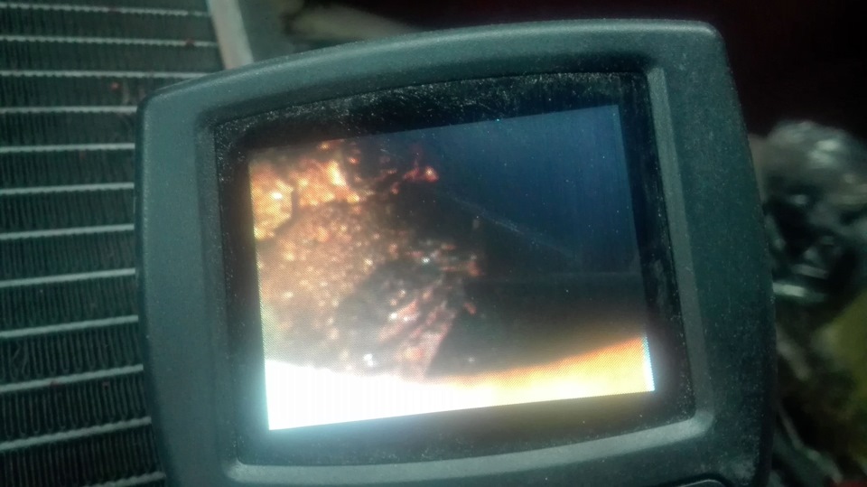

засыпал, залил горячей водой, но не кипятком и тут же началась реакция с активным тепло и газовыделением. Честно скажу спужался даже, но бутылка выдержала, хоть и уменьшилась в размерах на треть. Залил, выдержал, слил все достаточно чисто. Успокоившись поехал ставить. Но решил всеж заглянуть в нутро радиатора, на помощь пришел эндоскоп.
И сразу косяк, когда прогоняли по запаре забили сменить направление при втором прогоне, и решили что не хай. И вот тут наглядно видно что одна прям в идеале а вторая с коростами. Решено было ставить уже так.
ну и напоследок фото того радиатора который стоял и промывался пол года назад несколько часов лимонной кислотой, там я точно помню направление промывки менял. Вообщем плохо видно но радиатор почти забит.
