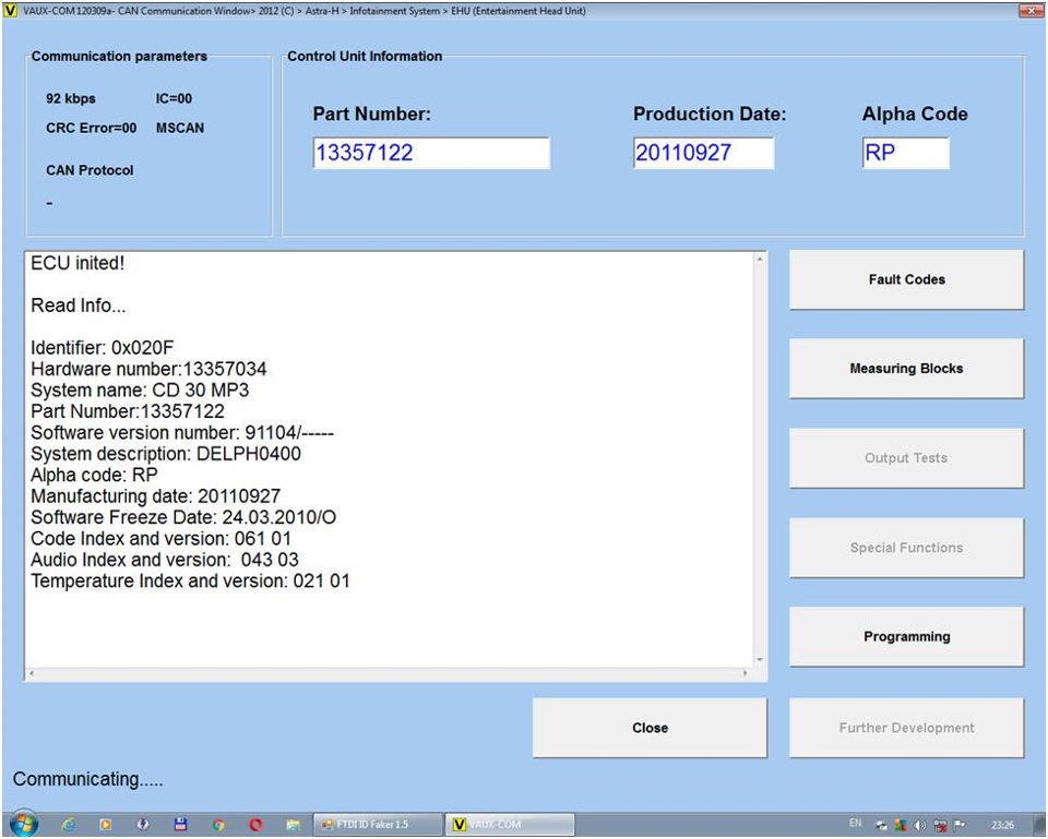

Заходим Diagnostics, 2012 (год автомобиля), Astra H, Infotainment System, EHU (Entertainment Head Unit). В открывшемся окне выбираем Measuring Blocks (Блоки Измерений), далее Diagnostic Data list 1.
В первой строке Theft Protection (Противоугонная защита) значение ID O.K. означает, что магнитола пришита. Вторая строка Security Wait Time (Время защитного ожидания) значение Not Running (Не запущено). Третья строка Remaining Security-Code Inputs (оставшееся число вводов защитного кода). Если же во второй строке стоит значение Running (Запущено), то необходимо подождать чтобы, значение сменилось на Not Running (Не запущено), при этом магнитола должна быть включена. Закрываем данное окно.

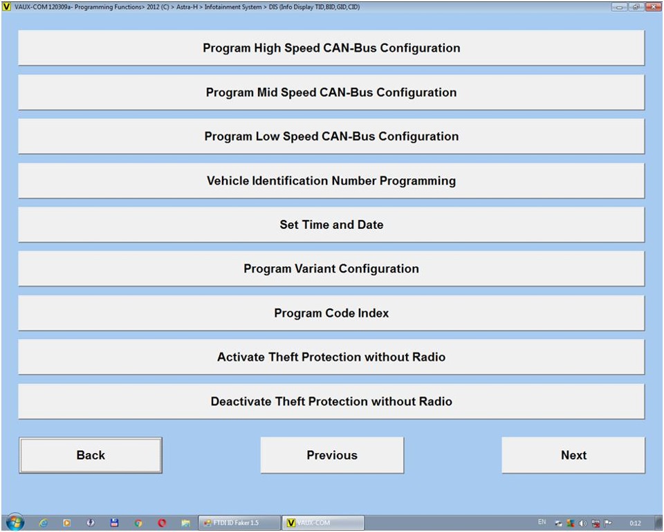

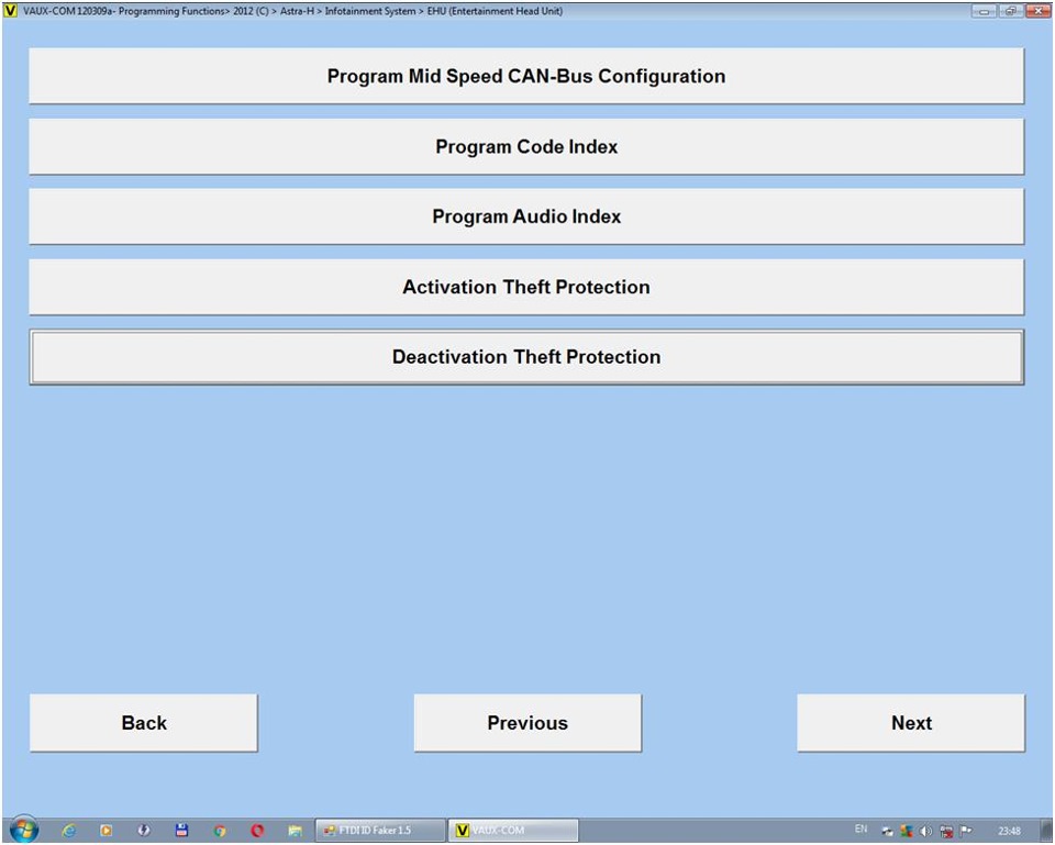

В окне EHU (Entertainment Head Unit), нажимаем Programming.
В открывшемся окне выбираем Deactivation Theft Protection, вводим защитный код (четырехзначный код, записан в сервисной книжке), нажимаем OK. После этого не дисплее бортового компьютера высвечиваются надписи Displey Safe и Radio Safe, а также начинает пикать в динамиках. При этом если зайти в Measuring Bloks (Блоки Измерений) в строке Theft Protection (Противоугонная защита) значение ID O.K. сменится на Delivery State означает, что магнитола отшита.

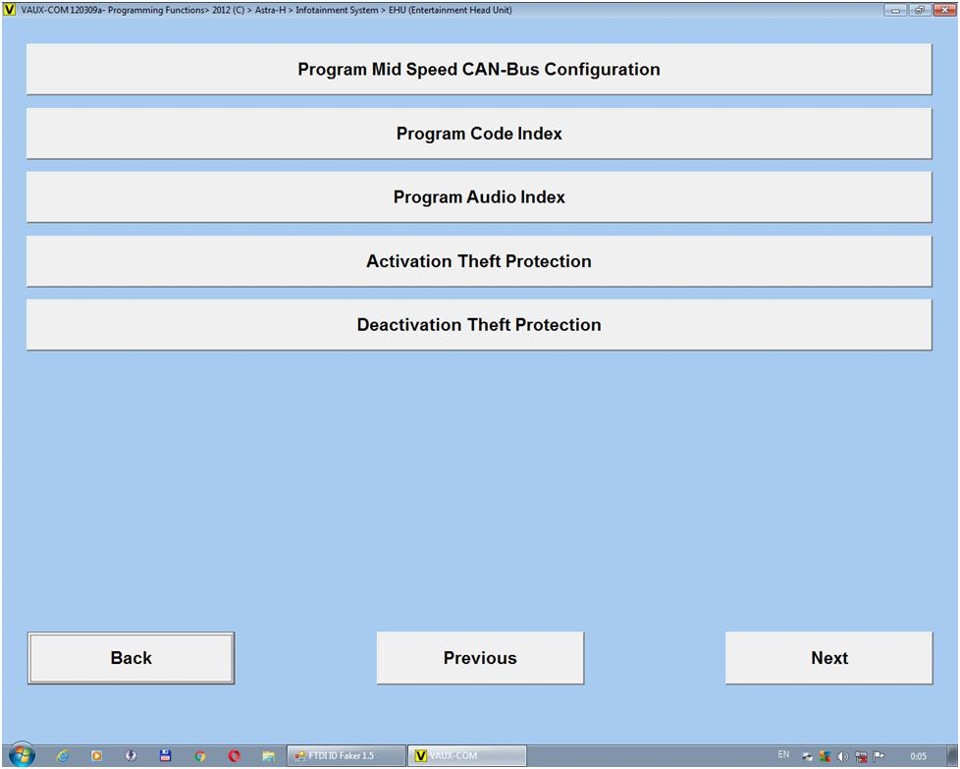

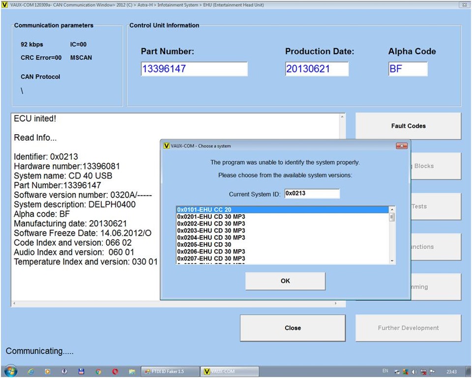

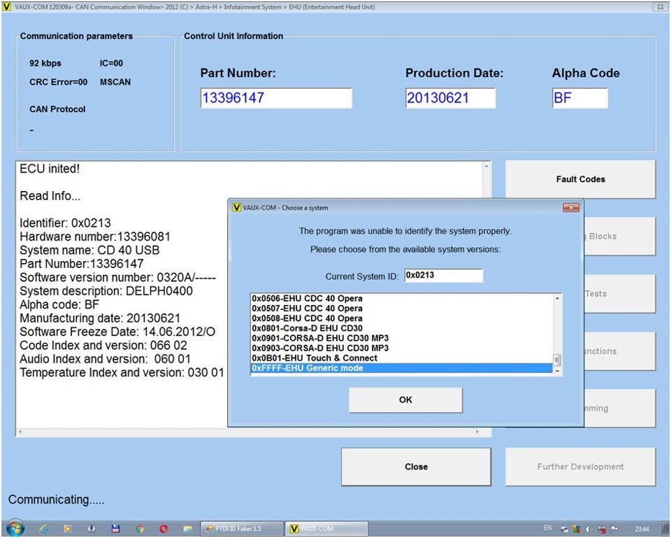

Заходим Diagnostics, 2012, Astra H, Infotainment System, EHU (Entertainment Head Unit). Всплывает окно со списком моделей магнитол, при этом программа пишет (не возможно идентифицировать систему должным образом, выберите из доступных системных версий), хотя текущую систему 0х0213 (CD 40 USB) программа определила правильно. В окне со списком моделей магнитол выбираем самую последнюю 0хFFFF-EHU Generic mode, нажимаем OK. В окне EHU (Entertainment Head Unit) выбираем Measuring Blocks (см. скрин №3) смотрим, чтобы в строке Security Wait Time (Время защитного ожидания) стояло значение Not Running (Не запущено). Далее закрываем окно Measuring Blocks, при этом кнопка Programming в основном окне будет не активна. Закрываем окно EHU (Entertainment Head Unit).
Снова заходим в EHU (Entertainment Head Unit), всплывает окно со списком моделей магнитол, тут уже ничего не выбираем, нажимаем OK (по умолчанию выбрана модель CC 20). Кнопка Programming теперь активна, нажимаем её. Но если, к примеру, зайти в Measuring Blocks (Блоки Измерений), то никаких данных (время защитного ожидания и т.д.) мы не увидим т.к. все строки будут пустыми.
В открывшимся окне выбираем Deactivation Theft Protection вводим защитный код (здесь уже используем код от магнитолы, а не от автомобиля), нажимаем OK. После этого на дисплее бортового компьютера высвечивается надпись Head Unit Safe.

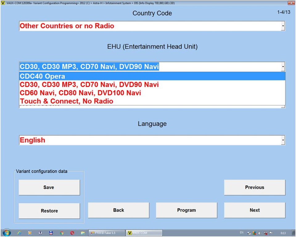

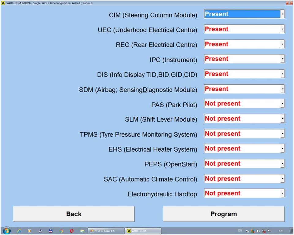

Заходим в Program Mid Speed CAN-Bus Configuration и Program Low Speed CAN-Bus Configuration выбираем Present или Not Present в зависимости от того какие устройства есть в машине, а каких нет. У меня после отшития ни чего не изменилось, поэтому ничего не менял.

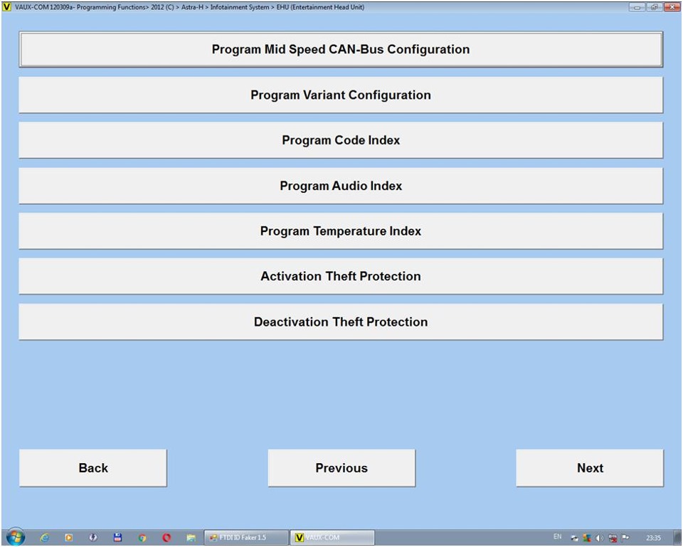

Заходим Diagnostics, 2012, Astra H, Infotainment System, EHU (Entertainment Head Unit), всплывает окно со списком моделей, ничего не выбираем, нажимаем OK и Programming.
Выбираем Activation Theft Protection, вводим защитный код (используем родной код автомобиля), нажимаем OK. После этого магнитола и дисплей перезагружаются, пиканье и надписи пропадают.

Добрый день. Мне не совсем понятно, по пункту CAN шины. Одни английские названия и не болта не понять, что у меня есть, а чего -нет. Где то можно посмотреть статусы по каждому полю, до махинаций с отшивкой или привязкой магнитолы. Или эти поля вообще, так сказать — не слетают при отвязке. Вообщем, ничего по этому пункту не понятно. Heeelp ! Пока делов не натворил .
Привет. Diagnostics, 2012, Astra H, Infotainment System, DIS (Info Display TID BID GID CID) выбрать CAN-Bus Configuration запомнить значения. у меня при отшивке — пришивке значения не изменились
