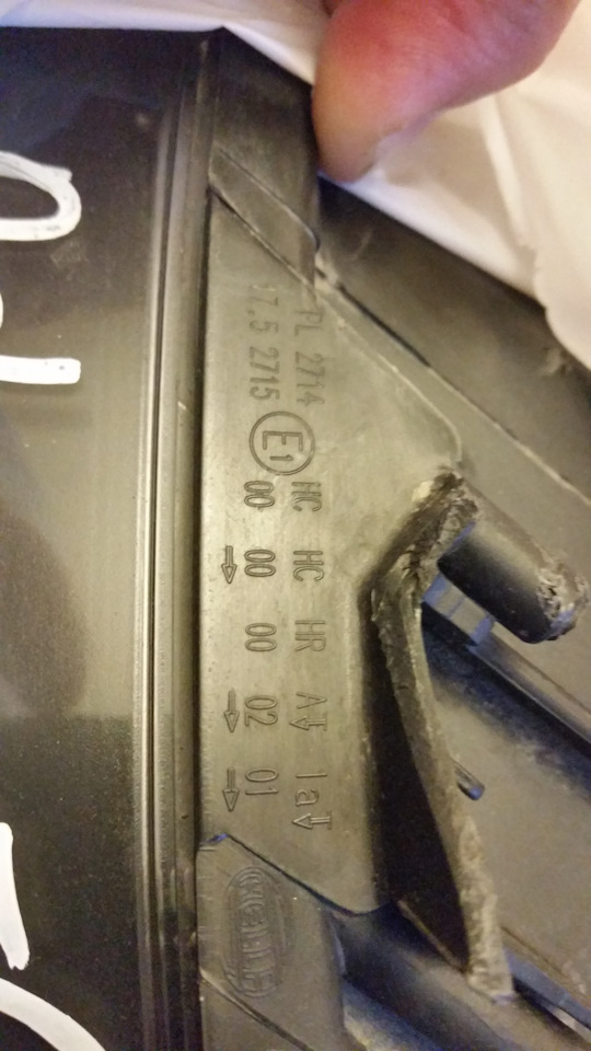

А еще, если не сложно, то сфоткайте, пожалуйста, надписи на вашей светодиодной фаре ( не наклейки а пластиковую гравировку. Образец прикрепил). Заранее огромное спасибо.
Я здесь достаточно много фотографий таких фар сделал
www.drive2.ru/l/10602233/
Не обратил внимание, чтоб на корпусе были подобные отливы, только на наклейке.
Они у верхнего крепежа ( того что ближе к решетке радиатора) На моем фото этот крепеж отломан. Это важная информация. Только у вас есть такие фары и возможность сделать такое фото. А шкодовские рычаги задевают капот при подъеме?
Да, они по форме такие же как штатные и по сути один в один как хэтчевские, отличие от седановского только в способе крепления щетки: slim top вместо крючка. На фару посмотрю ещё раз
gorlovgorlov
Нашел
Огромное спасибо за фотку. Это то что я искал.
А если не секрет, что эта инфа даёт?
www.galogenu.net/articles…shifrovka-markirovki-far/ С маркировкой идет большая путаница. Так маркировка штатных ксеноновых и диодных фар часто имеет галогеновую маркировку "H", что вызывает непонимание. На вашей фаре тоже самое. Должно быть LR и LC. Но я думаю, что как должно быть на самом деле уже не понимает никто…
Насколько знаю в европейские стандарты по светотехнике тогда в 2014 году (год выпуска моих фар) ещё не были введены стандарты маркировки фар со светодиодными источниками света и LED фары маркируются как галогеновые. Возможно сейчас уже введены новые маркировки.
