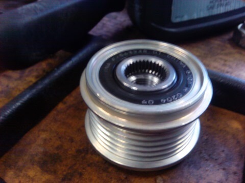

при заводке на холодную бывал какой то треск со стороны приводного ремня, в детальном расмотрении оказалось что подклинивает шкиф генератора он же обгонная/обводная муфта.
Поехал в евроавто говорю таки дела нужен шкиф генератора, посмотрели — сказали что такой запчасти нет, предложили б/у генератор всборе за 7₽. Я говорю да как так не может такого быть. Я бегом на форум читать нашел записи где чел скинул номер муфты при условии что генератор бош, я уточнил какой у меня генератор вроде как бош и на свой стоах и риск я купил этот шкиф. Оказалс он помоему от фиата.

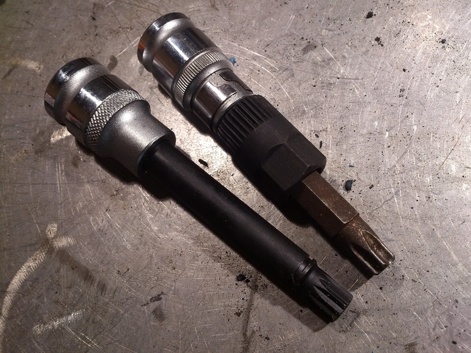

Еще потребовался спец ключ для не снятия, но говорят что можно и зубилом, но я хз как это потому что я и ключем запарился откручивать (с другом в 4руки).

После спец ключем торексом фиксируем ость а головеой откручиваем шкиф

Вот номер если что Ina 535 0059 10.
При условии гены Бош 0121615028 (7G9N-10300-EA)

такая же беда на холодную, двигатель 2,3
На 2.3 нет обгонной муфты, обычный шкиф стоит.Обгонку ставят только на дизелях и на МКПП.
Так что ищи другую причину.
спасибо за инфу, буду разбираться
Обычно на муфте крышечка с торца стоит, на обычном шкиве ее нет.
