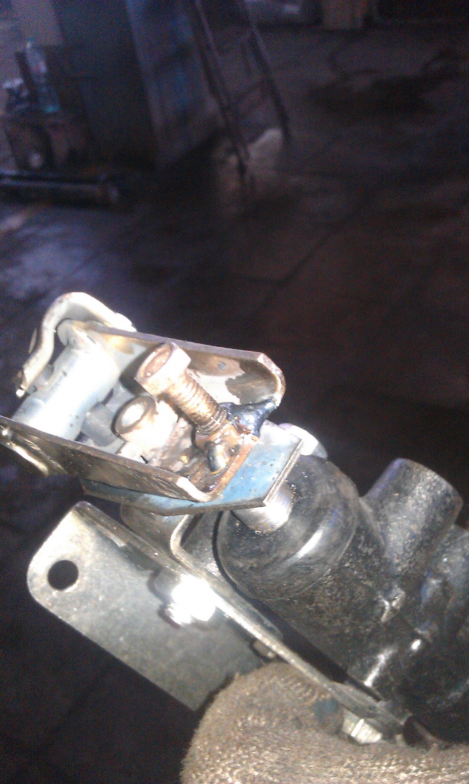

Юра Xpert обмолвился про колдун в сборе с кронштейном от Шеви Нивы. Я нашёл его в магазине Техком на каширке. И купил, потому что были подозрения на его неверную работу, и всё равно хотел его менять (как потом выяснилось — зря).

Лёша, который бог коробок передач, попытался приделать новый колдун. Не вышло нихера.

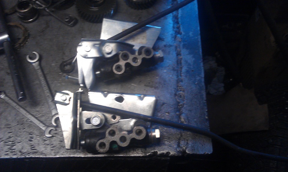

Вот разница между шнивьим и стоком. Наверху — шнивий, внизу — штатный.
Кронштейн подходит, но тяга смотрит в небо.

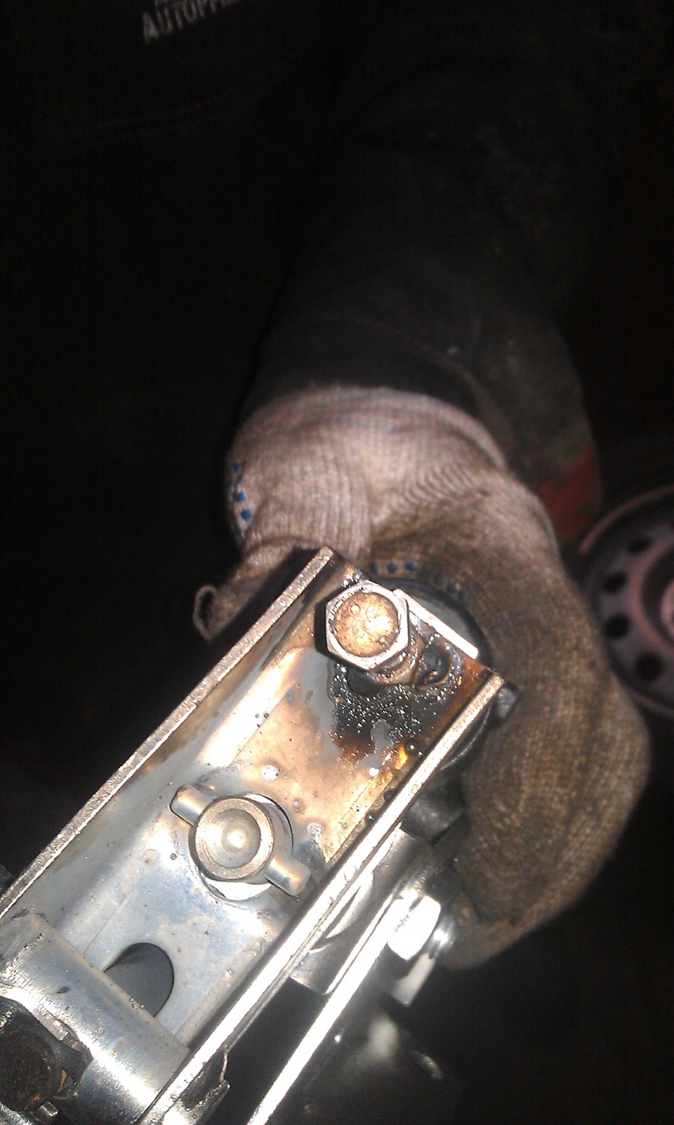

Когда Лёша узнал, что единственная цель колхоза — удобная регулировка, немного подумав, предложил вариант — просверлить в кроштейне дыру, приварить туда гайку и вкрутить туда болтик точной регулировки. Это обошлось мне в 300 рублей. Результат вот:
Данным болтом можно подкручивать колдун, всего присев на корты перед тазом \m/
Всем йазь, посоны!

Уважаемые господа) То что сделал этот мастер это шлак.
почему?
Volk в его конструкции нет тех самых 2мм, теперь его колдун работает очень чувствительно и при торможение на неровностях клин задних колес ему обеспечен.
а какие твои рекомендации? как сделать хорошо?
www.drive2.ru/l/4048900/ Альтернативный регулятор тормозов ВАЗ
kolya046
А что если изготовить пластину буквой "Г" и приварить гайку с болтом, только прикрутить ее к корпусу колдуна, что бы колдун не зависил от положения задней оси и настроить его как надо?

я новый купил, на нем уже был болт регулировки, на колдуне написано 2108
Забавно, у нас таких не продавалось :)
Колдун у всех 2108. А в целом деталь от какой машины?
в чем разница у 9го и шниковского колдуна?
в кронштейне
а суть, загрузил машину — вкрутил ? или наоборот ?
Можно тонко подкручивать — приоткрывать и закрывать. И ничего не закисает.
у меня он рабочий, но вроде поклацаешь его все норм перед а потом зад . но только чуть положишь что в багажник сразу перетормаживает, а временами как ручник во дворах швыряет)
Я чет недогнал. Какой Шнива то регулятор? Я когда у Ксперта на 13-хе увидел эту систему тоже офигел. И вообще то в магазе мы с ним видели её как Приорошную. Стоит столько ж, как наша, тока там болт регулирует, а не колдун двигать надо. Удобнее.

а т е получается что мсожно воткнуть прирошную как оналог даного поста только без гемороя сварки?
Конечно, все ставится болт он. На новых Самарах с завода уже ставили приоро.

Можно даже гайку не приваривать. Нарезать в дырке метчиком резьбу, поидее должна болт удержать. Но с гайкой надёжнее. У нас просто метчика не было под рукой, а вот гайка и сварка были :D
да ну толщина металла маленькая! лучше гайку наваривать!
Безусловно.

штобы регулировать тормозные усилия не прилагая больших усилий, штоб жопа чуть раньше схватывала к примеру
как раз жопа должна схватывать чуть позднее или будет как у меня! ползти жопой вперёд!
бывает, что перед уже давно заклинил, а зад только только начал замедляться, или нехватает вообще, так как жопа задрана к примеру => малый вес на оси, т.е. слишком неэффективно и небезопасно. Ясенкрасен, что морда должна тормозить больше, но регулировка данного узла необходима в любом случае.

300 рублей, и готов шнивский регулятор с правильной тягой =)
Вово. Собсна колдун у шнивы такой же. Только кронштейн другой.
Контрагайку накрути на болт.
Она там есть. :) На фотке просто первый вариант
