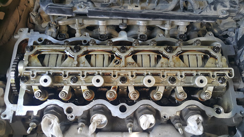

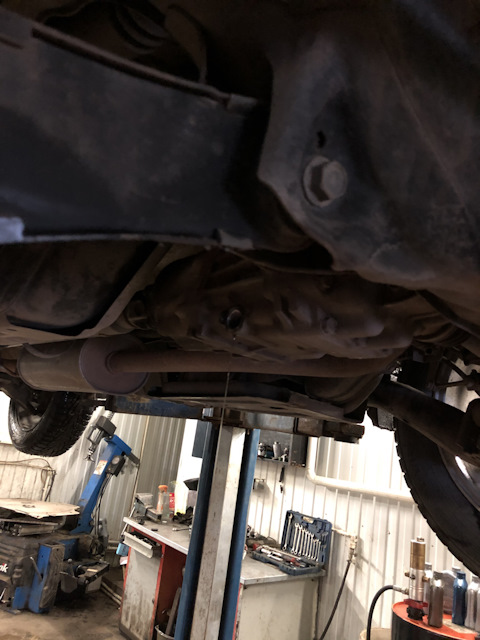

В связи с изменившимся укладом жизни CROSSOBOK стал авто выходного дня и с предыдущего ТО-150000 прошел уже год. Почти весь пробег пришелся на загородные шоссе. Масло начало темнеть через 5000 км, а перед заменой стало коричневого цвета. Расхода на угар в таком режиме нет вообще (до этого, преимущественно в городском режиме с учетом прогревов и простоя в пробках и "потевшей" заглушкой распредвала, был в пределах 100 мл/7000км).

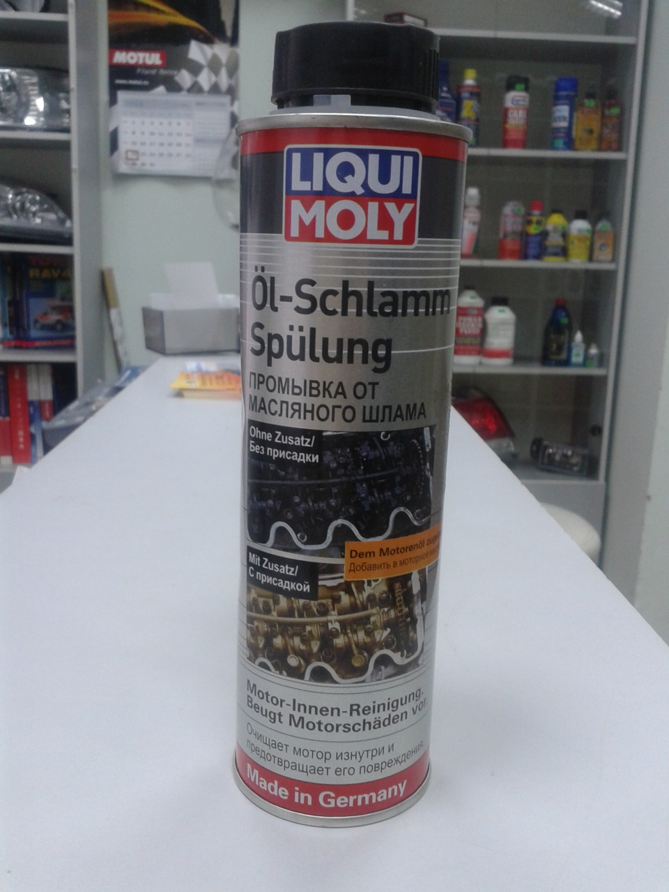

Перед ТО заливаю мягкую промывку системы смазки LIQUI MOLY OIL SCHLAMM SPULUNG.

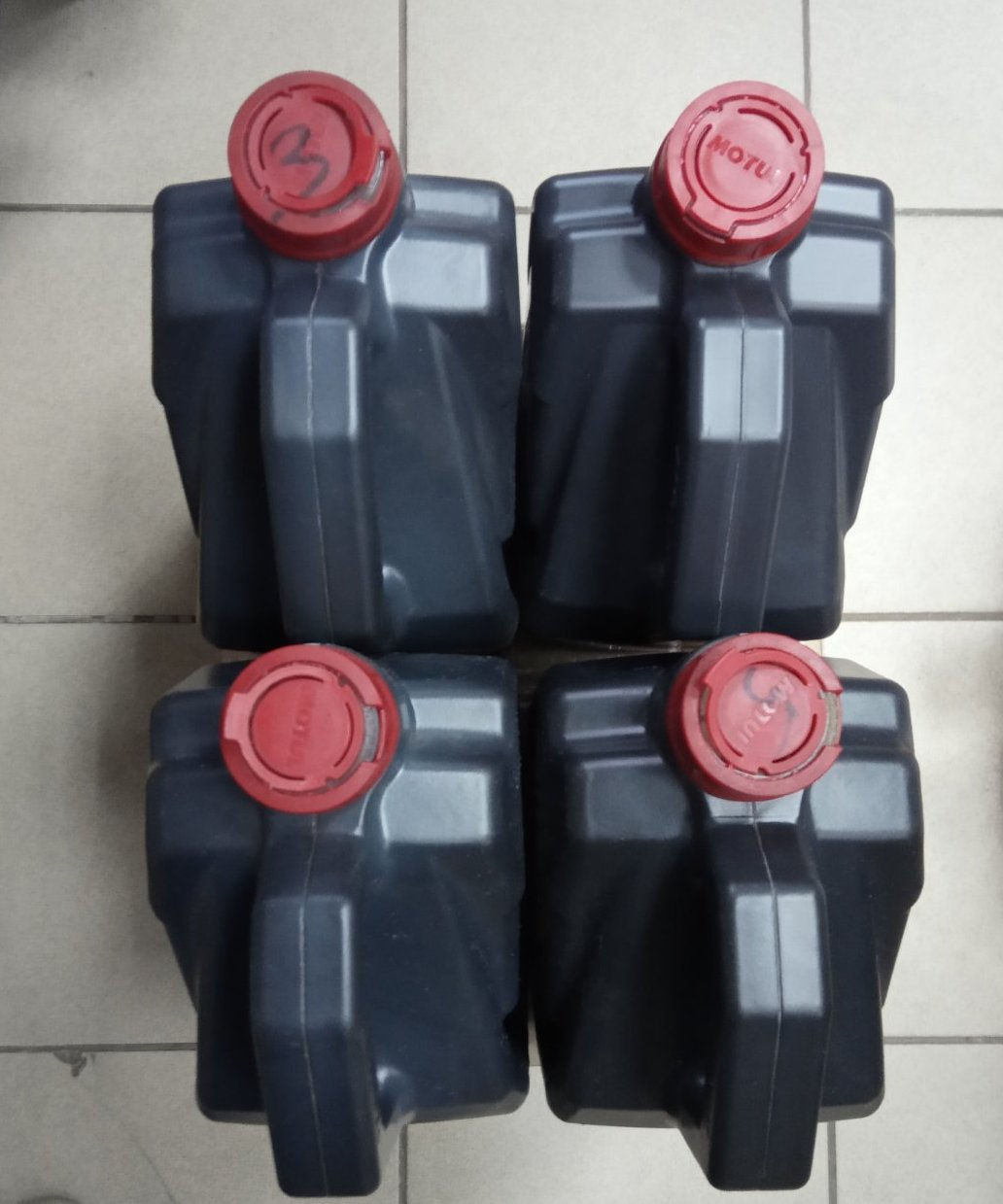

Запчасти за последний год подорожали в 1,5-2 раза. MOTUL ECO-NERGY 0W30 стал стоить 3000р/5л — теперь цена не соответствует характеристикам. Благо, с предыдущих 4-х замен собралось ровно 4л, поэтому это ТО обойдется почти бесплатно. На следующую замену буду подбирать другое масло.

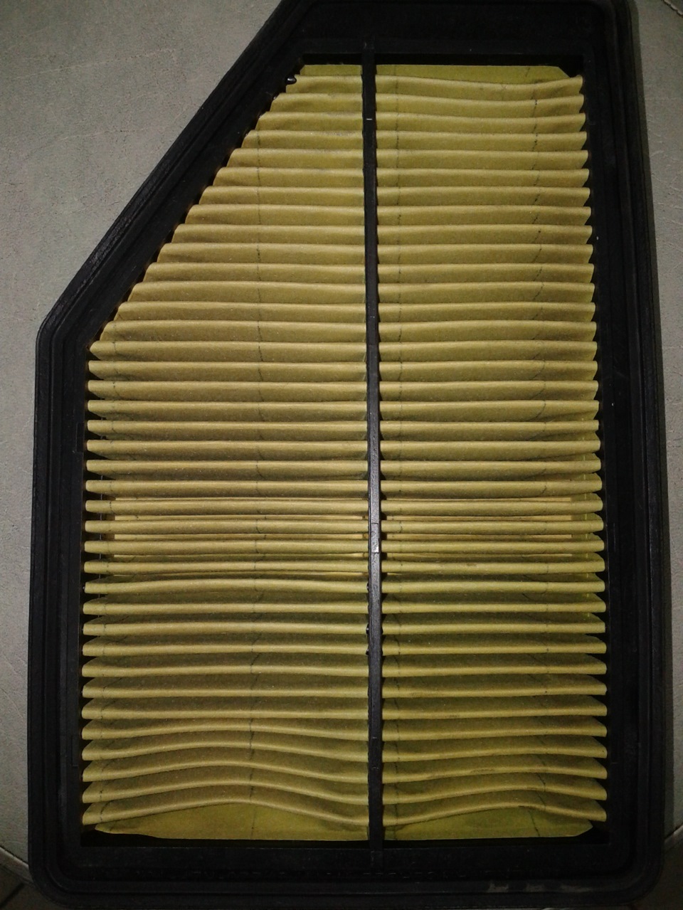

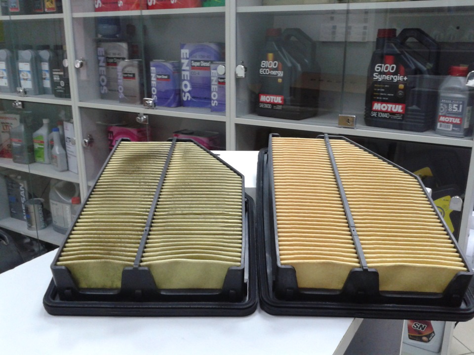

Так же заменил фильтр воздуха. Вновь поставил SAKURA. В этот раз оказался без видимых следов пропитки (хотя цвет фильтрующего элемента такой же темный с похожим запахом).
Справляется со своими обязанностями хорошо.

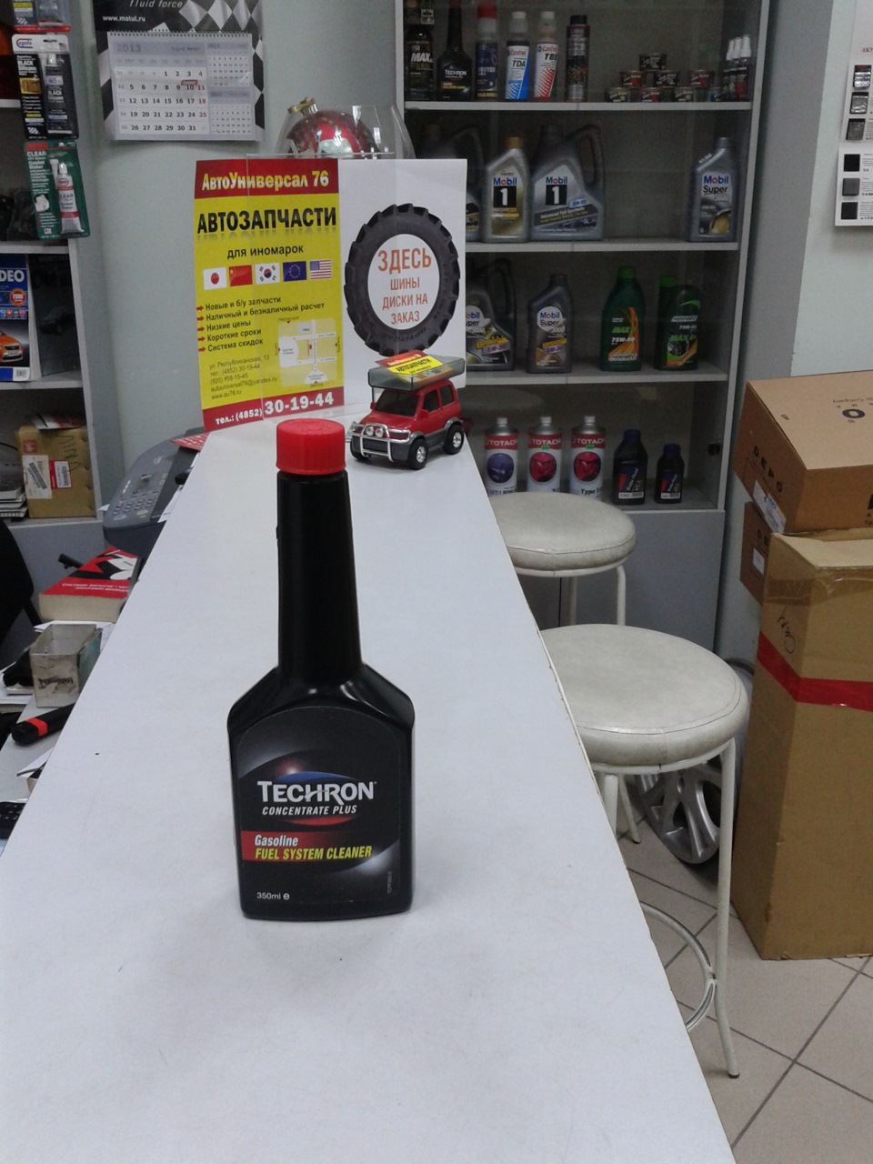

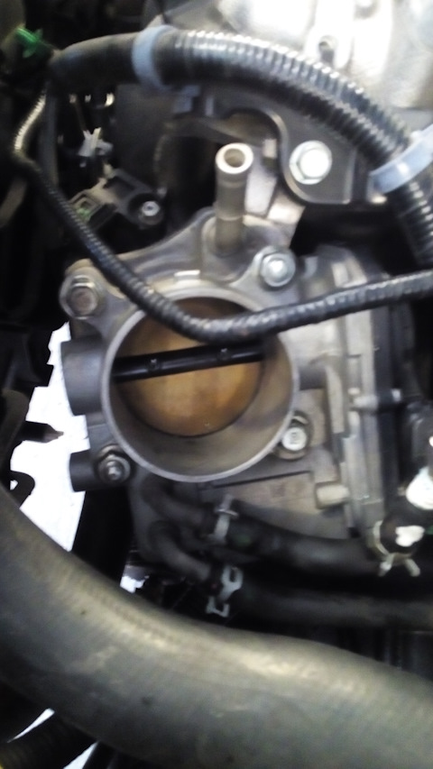

Перед ТО вновь залил присадку к топливу CHEVRON TECHRON для очистки системы.

" MOTUL ECO-NERGY 0W30 стал стоить 3000р/5л — теперь цена не соответствует характеристикам. Благо, с предыдущих 4-х замен собралось ровно 4л, поэтому это ТО обойдется почти бесплатно" — а как насчет срока годности масла?
Срок годности 5 лет. Самая "пожилая" канистра 2012г. Остатки хранились в теплом сухом месте.

не подскажите артикул CHEVRON TECHRON?
К сожалению, нет. Заказываем его на оптовом складе, отпускают соответственно только коробками. Им присвоен свой внутренний складской код.
Chebat
Нашел в каталоге — 5011267833770.
Спс
Присадка CHEVRON TECHRON в бак заливается? какой эффект от нее должен быть?
Да, в бак. Писал здесь www.drive2.ru/l/5157051/
Очищает форсунки, впускные клапаны, камеру сгорания от нагара и других отложений. После его применения устраняются неровный холостой ход, детонация, повышенный расход топлива, "дизелинг", потеря мощности, низкая приёмистость, повышенная токсичность выхлопа."
Заливаю целый флакон на полный бак перед каждой заменой масла (рекомендуется применять 1 раз в сервисный интервал, т.к. в составе содержится большое количество ароматических соединений, что несколько ускоряет окисление масла).
