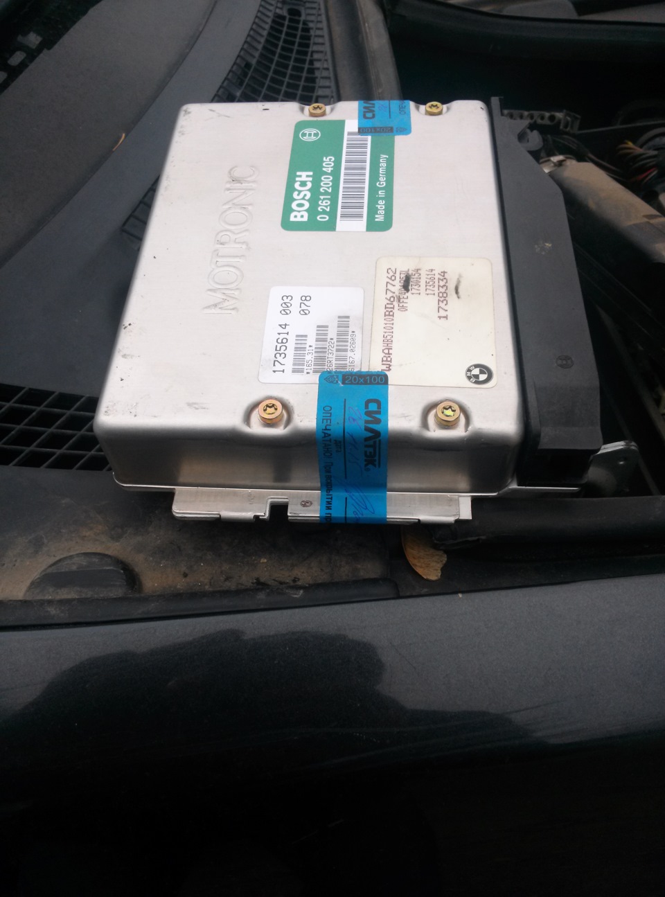

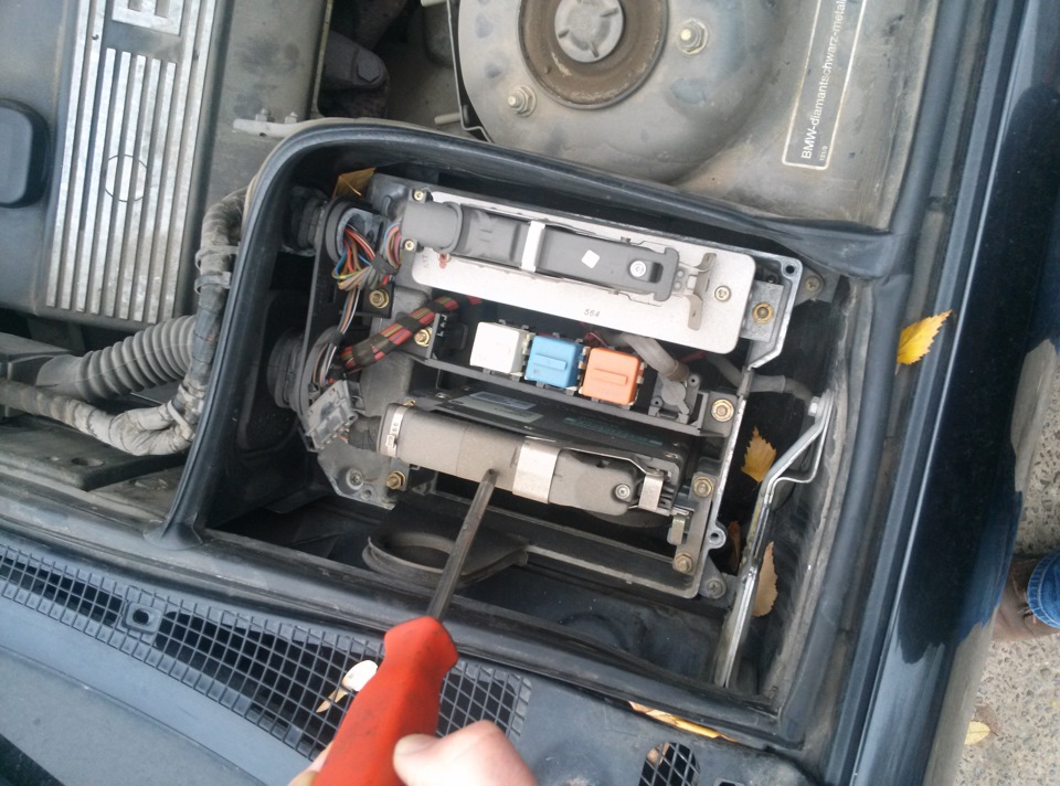

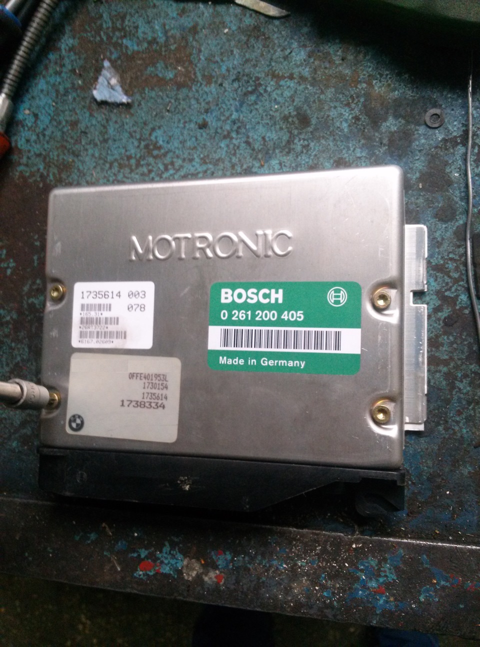

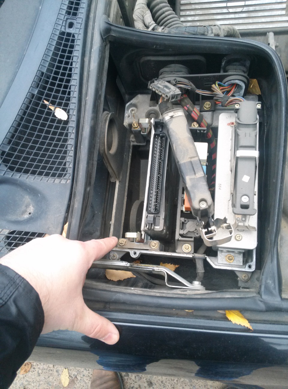

Всем привет! Сегодня на примере очередной "программной прокачке" 34-й, сделал детальный, наглядный отчет по чиптюнингу 0261200405 блока DME BOSCH, чтоб не было вопросов у владельцев — где, что и как ? Мотор м50в20 Машинка довольно в не плохом состоянии (так, как до покупки своего -124го, пересмотрел 34-х -до 8 машин…состояние которых, мягко говоря не айс…а пистос.) — есть конечно по данной машинки моменты, но они не смертельные, точнее "децельные", но это вопросы уже хозяина. (машина кстати не спеша продается,за разумную цену, хотя думаю, торг ни кто не отменял) Итак

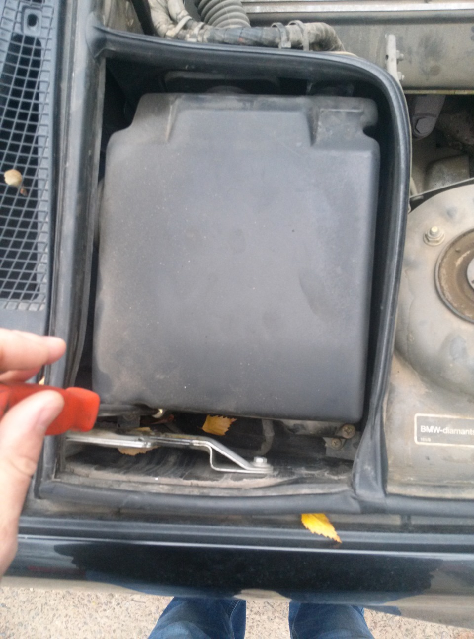

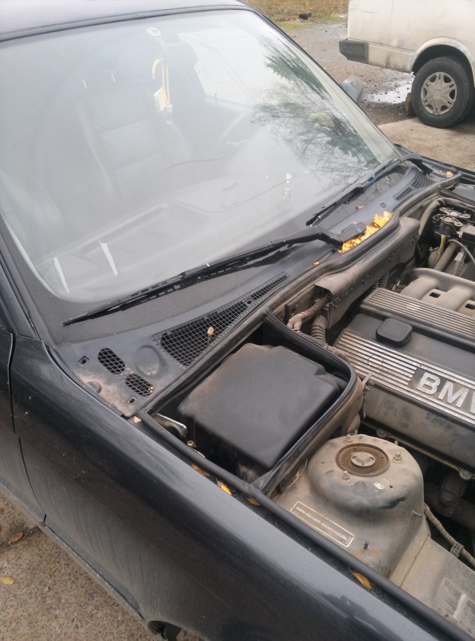

блок DME стоит в этом черном кожухе
откручиваем 4-ре болта

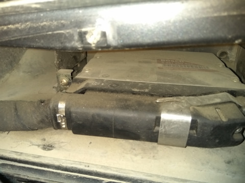

блок DME ближе к лобовому стеклу, соседний большой блок -ABS

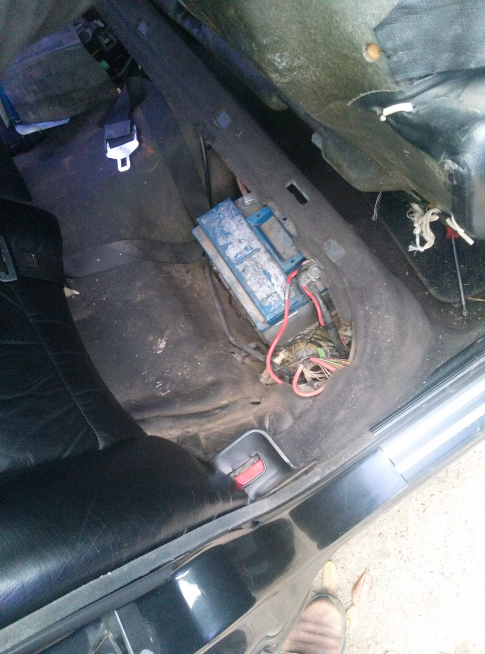

снимаем клемму с аккумулятора для подстраховки
снимаем шлейф, блок DME крепится на зажимах, они подтягиваются вверх и можно спокойно вынуть блок

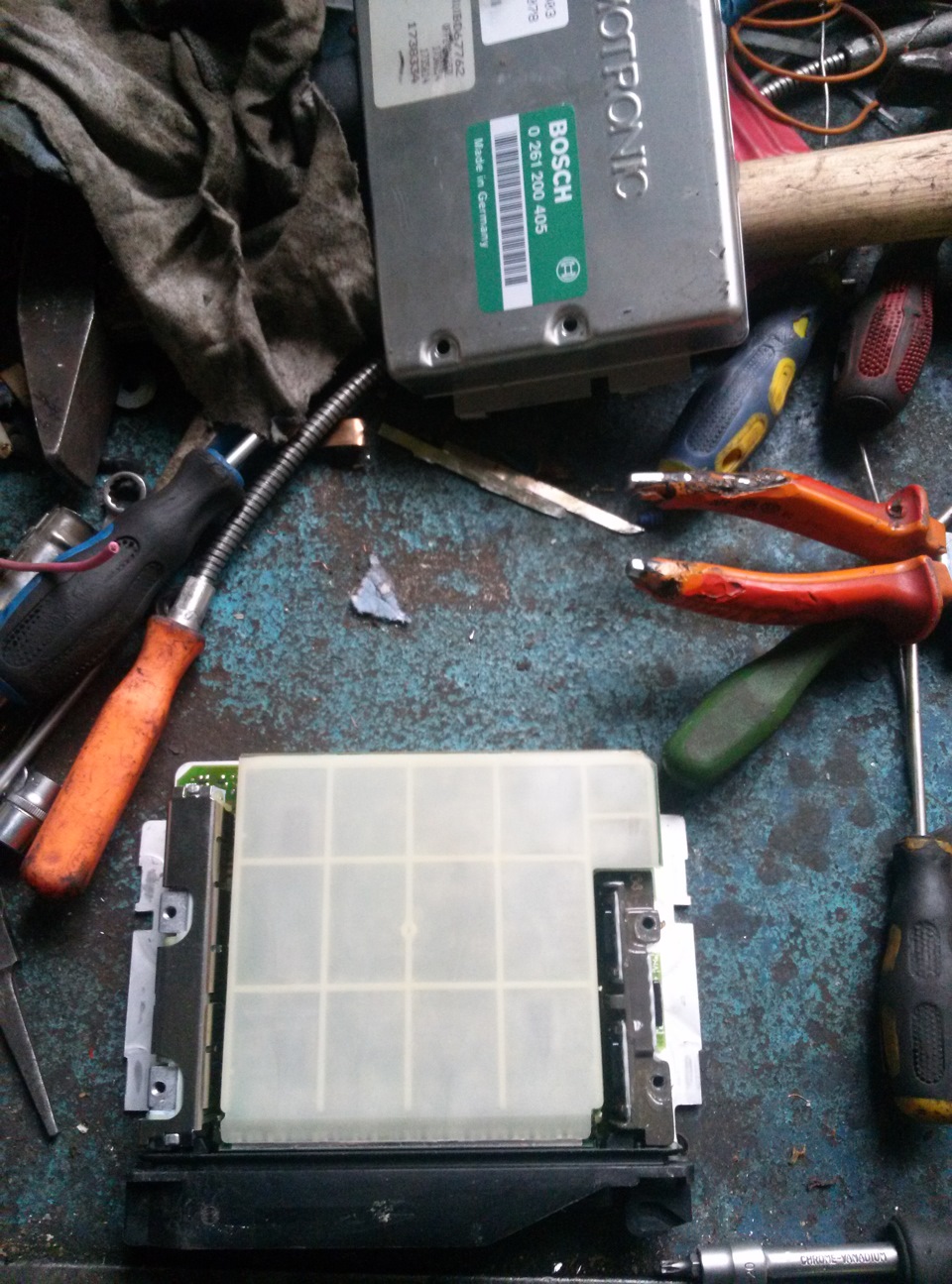

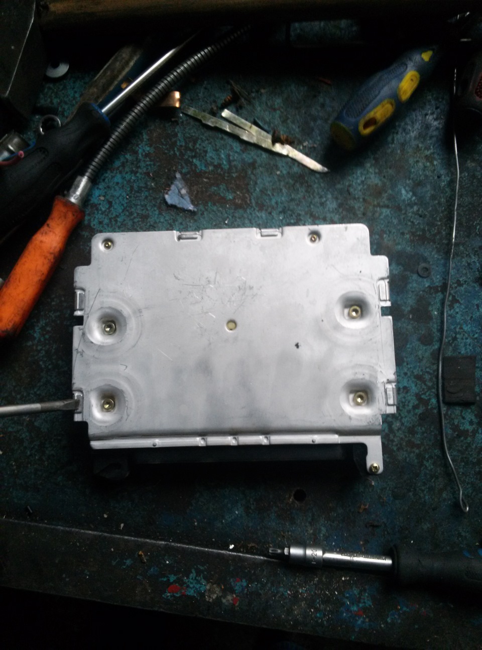

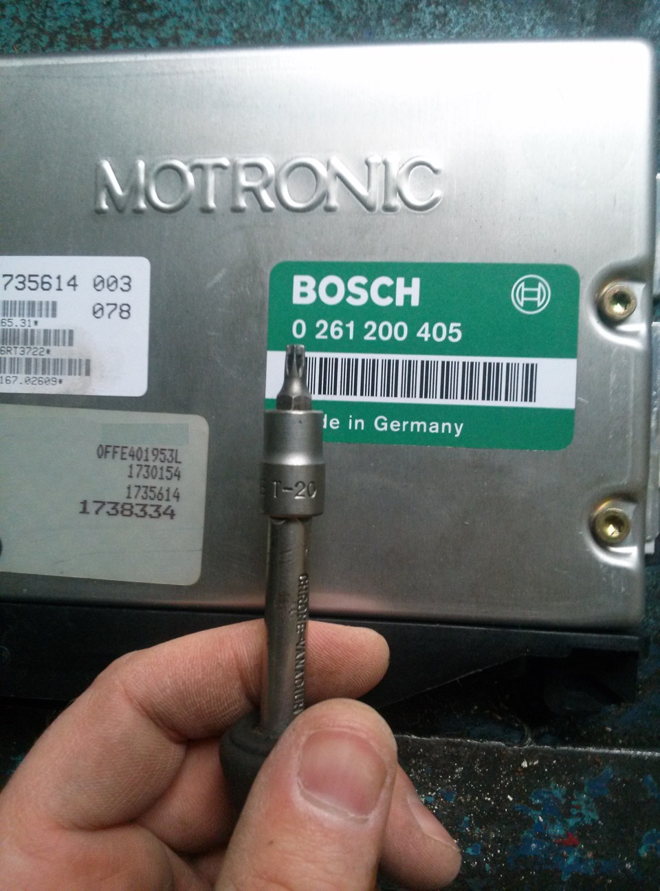

для снятия крышки потребуется звездочка т20, ею отвинчиваем 4-ре болтика
откручиваем…

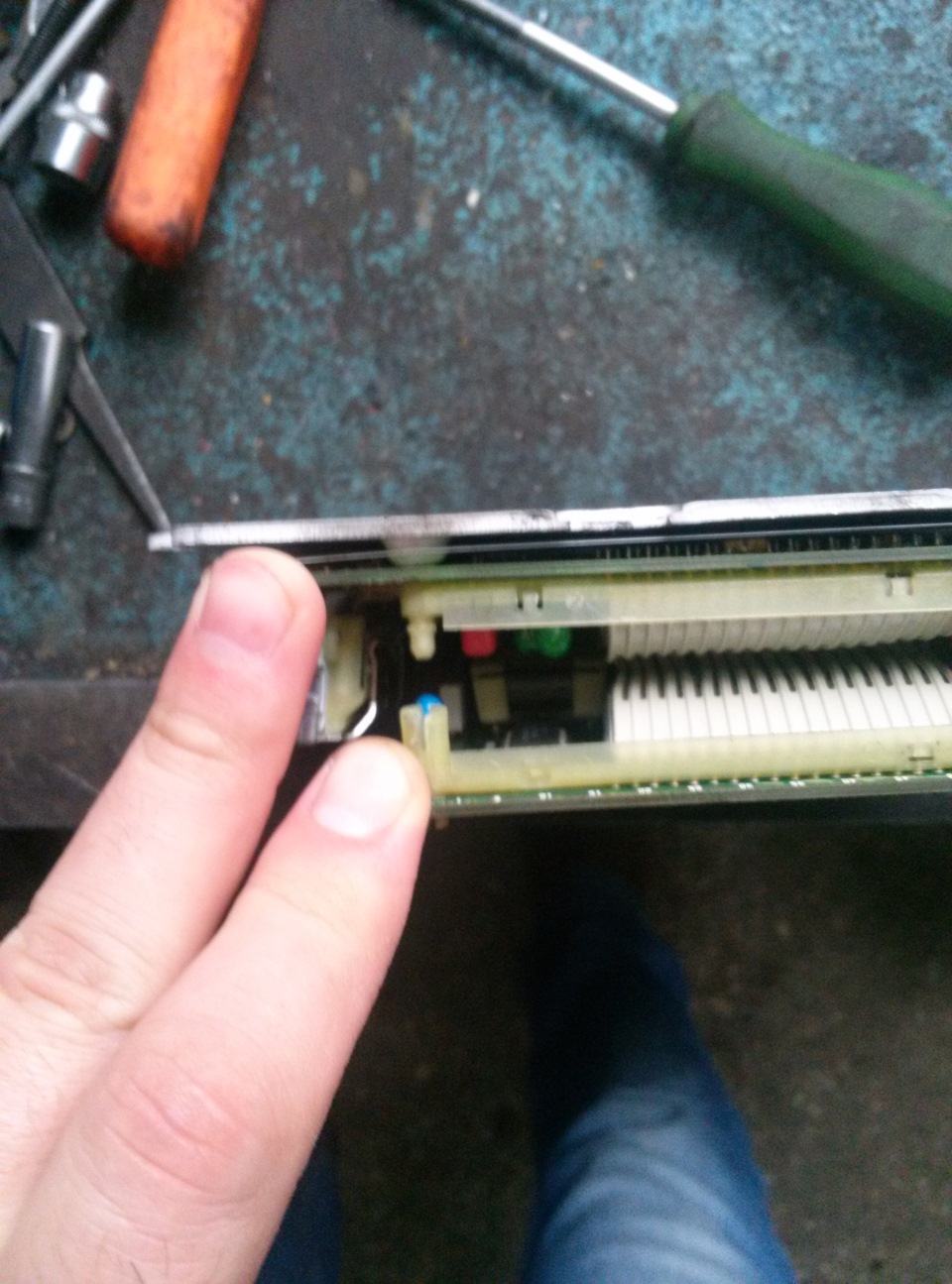

снизу блока -6 зажимов, их надо отжать
после снятия аллюминивой защитной крышки -видим пластиковую защитную пластину

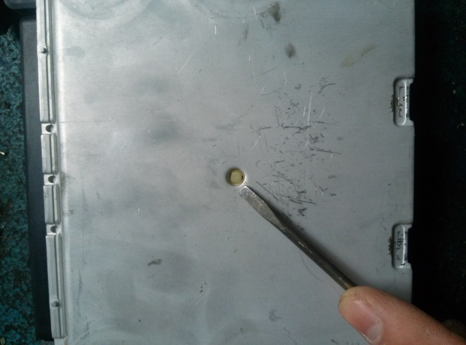

да забыл…снизу блока -есть пимпа (названия не помню, обзавем ее так), ее предназначение -удержание верхней платы
в оттянутом состоянии

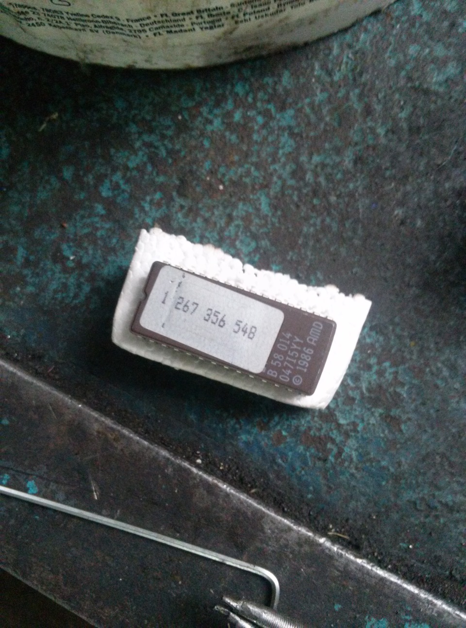

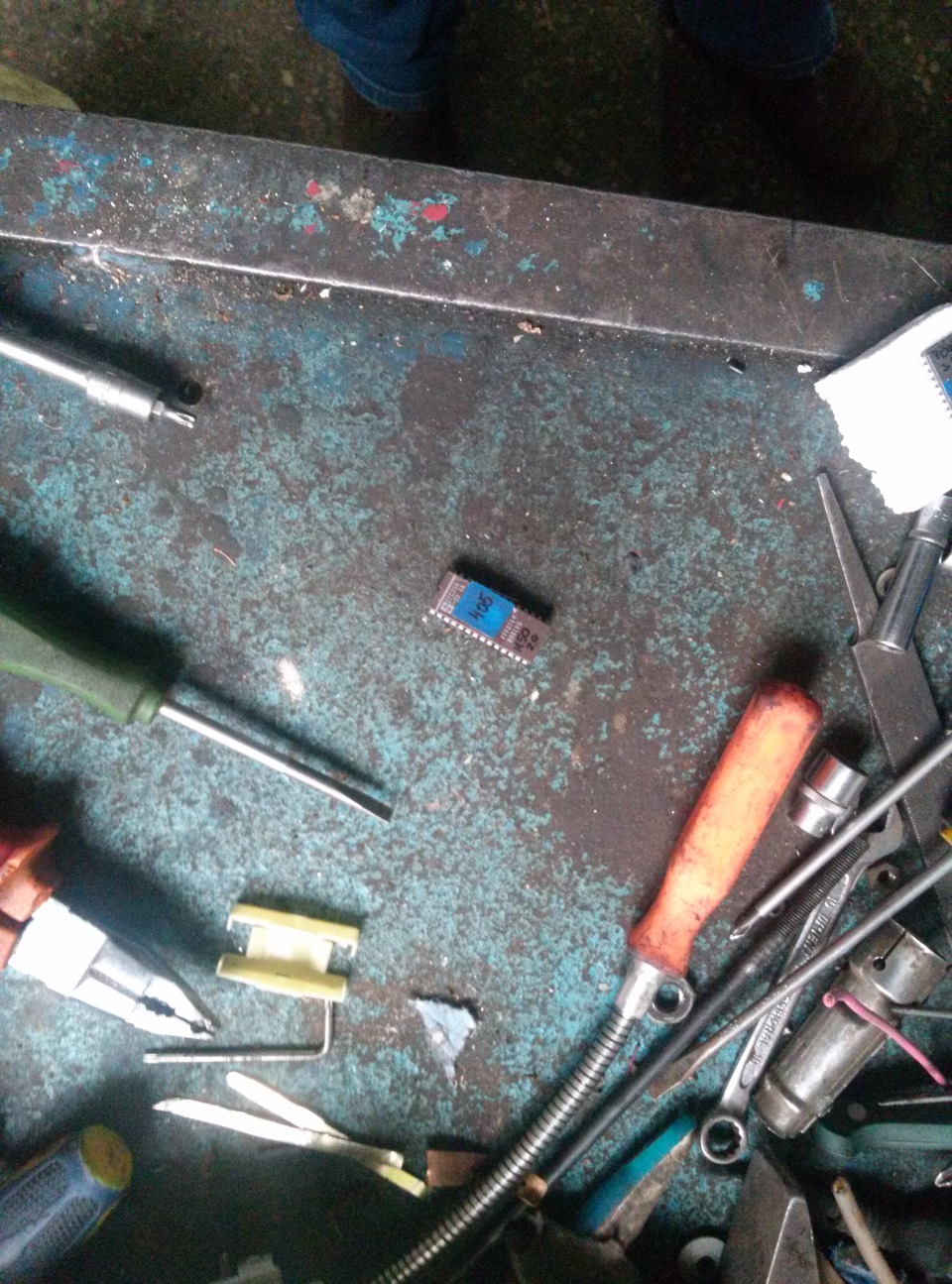

отжимаем от клипсы верхнюю верхнюю плату и сразу видим в люльке заводской чип с его защелкой, которую стянем и можно уже спокойно вынуть микруху
