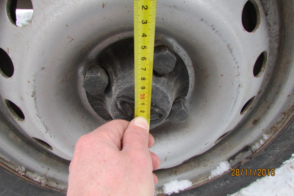

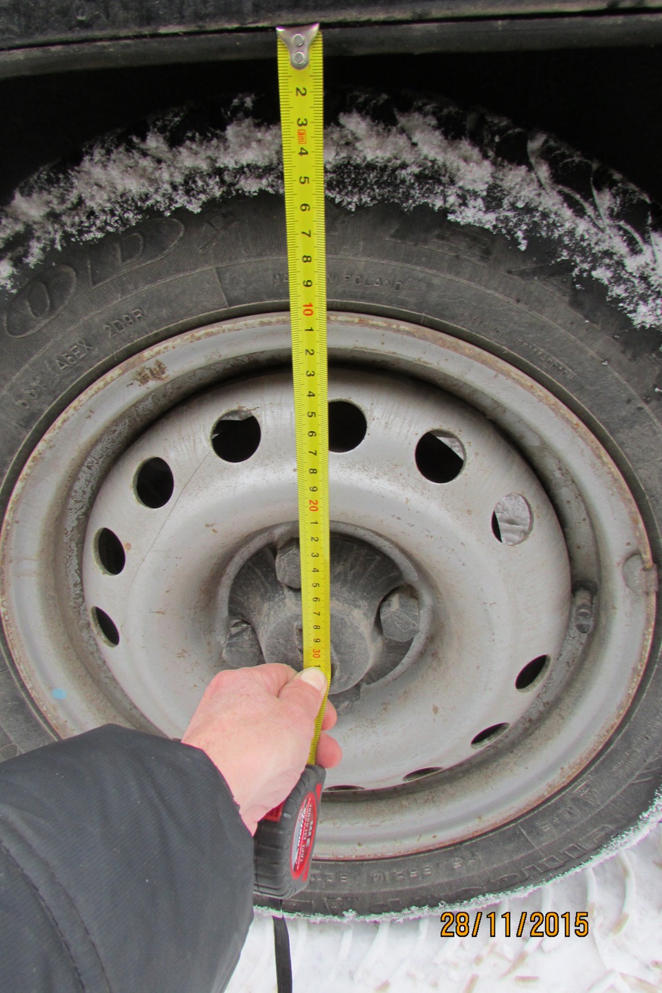

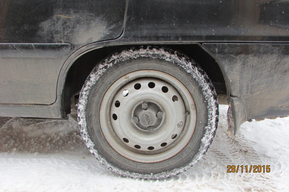

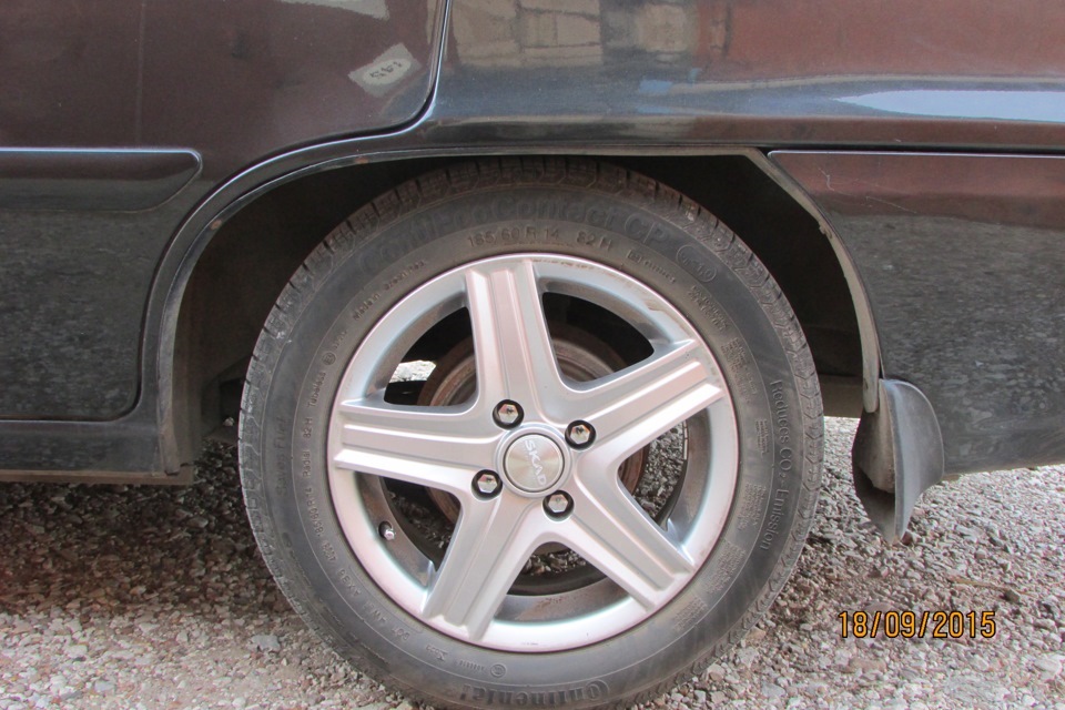

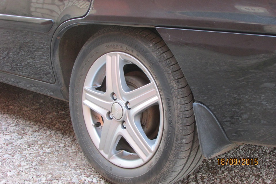

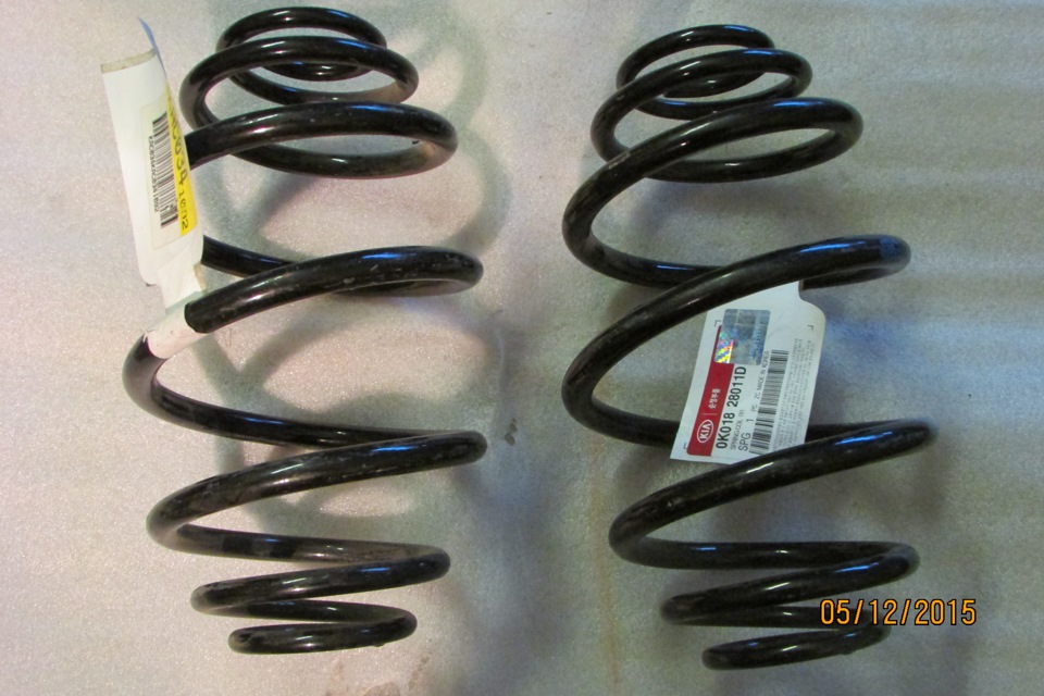

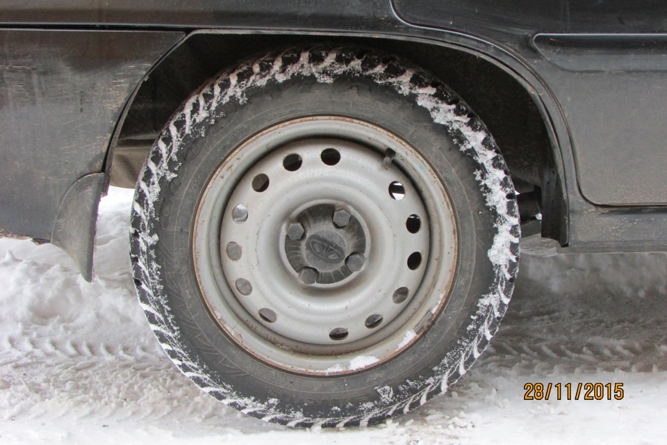

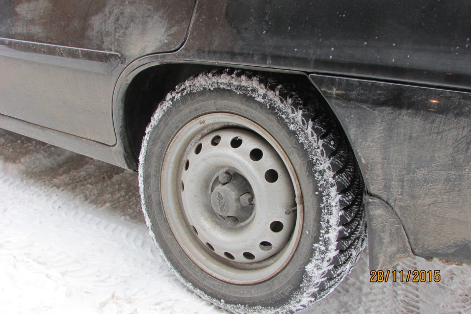

Пришло время заменить пружины задней подвески т.к они просели уже и это видно по фото.

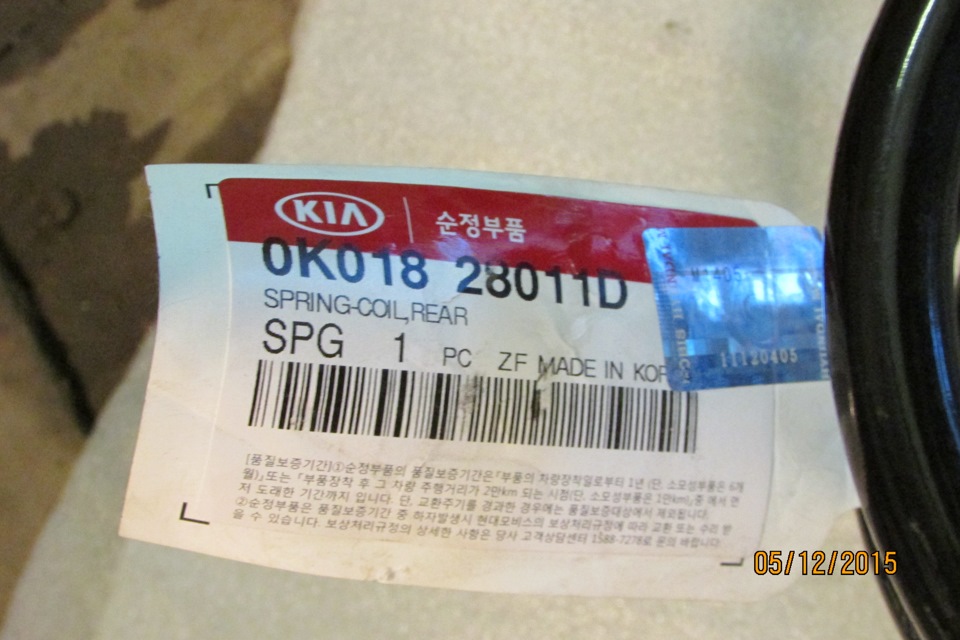

Посмотрел у barakuda66 про эти пружины www.drive2.ru/l/1561949/ и выбрал такие как у него.

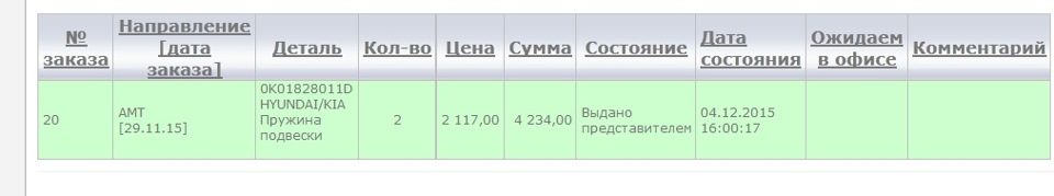

Заказал на autodoc.ru комплект пружин задней подвески
артикул 0K01828011D от KIA SPORTAGE, а то родные уже просели за 4 года.

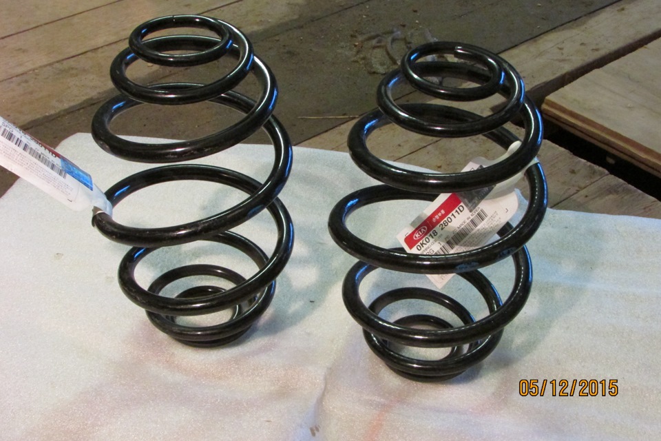

4/12/15г Наконец-то получил и забрал пружины задней подвески с
autodoc.ru.

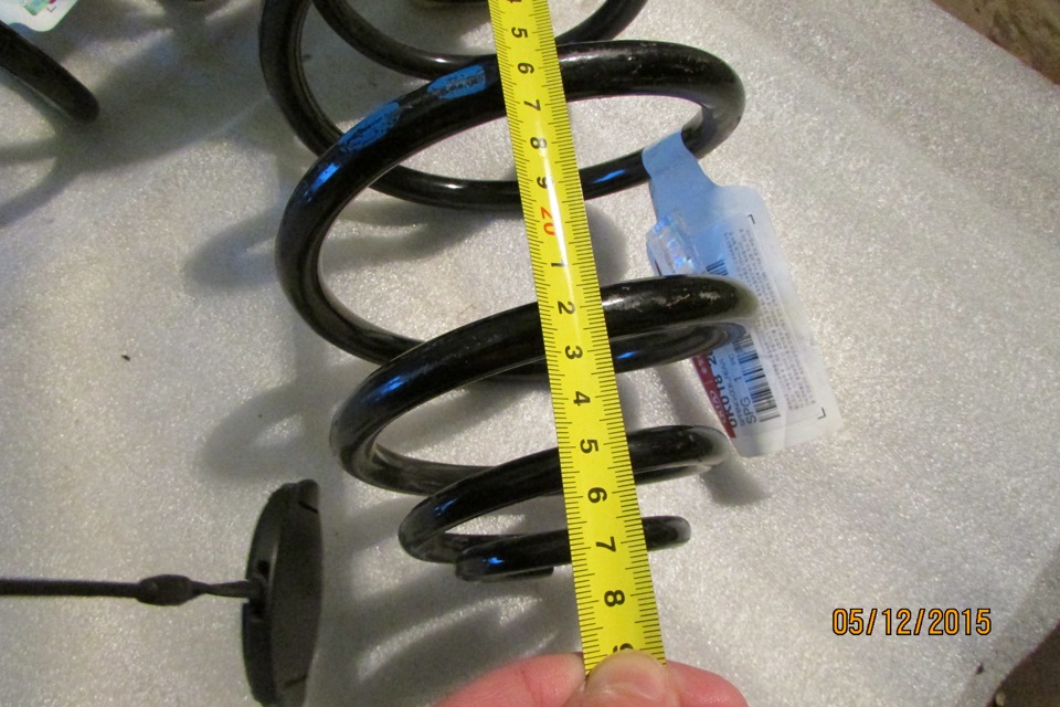

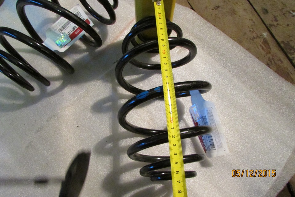

Фото и размеры заказанных пружин прилагаются.
Установка на следующих выходных.
Запчасти на фото: 291115, 0K01828011D

А не многовато 5см разница. Это все равно проставки под пружины поставить.
Блин сколько можно объяснять.Я для кого ссылку написал?
И не 5, всего лишь 4.
Извиняюсь да 4. Это я со своими сравнил, у меня 22см. Поставишь, напиши. Как управляемость, как на кочках и полный вид машины с боку. Если конечно не трудно.
Напишу, ты можешь по ссылке почитать отзыв.

машина привстанет на 2-3 см, как и на новой, магкость и работа пружин гораздо лучше родных… отрабатывают что надо.
Спрашиваю, потому, что сам много езжу, т.е. зад не нагруженный, боюсь что бы как на козле не было. Т.е. пружины не дешевые, и попадать на деньги не охота.
я очень много одиин — вдвоём катаюсь, ещё раз скажу пружины отрабатывают на ура!

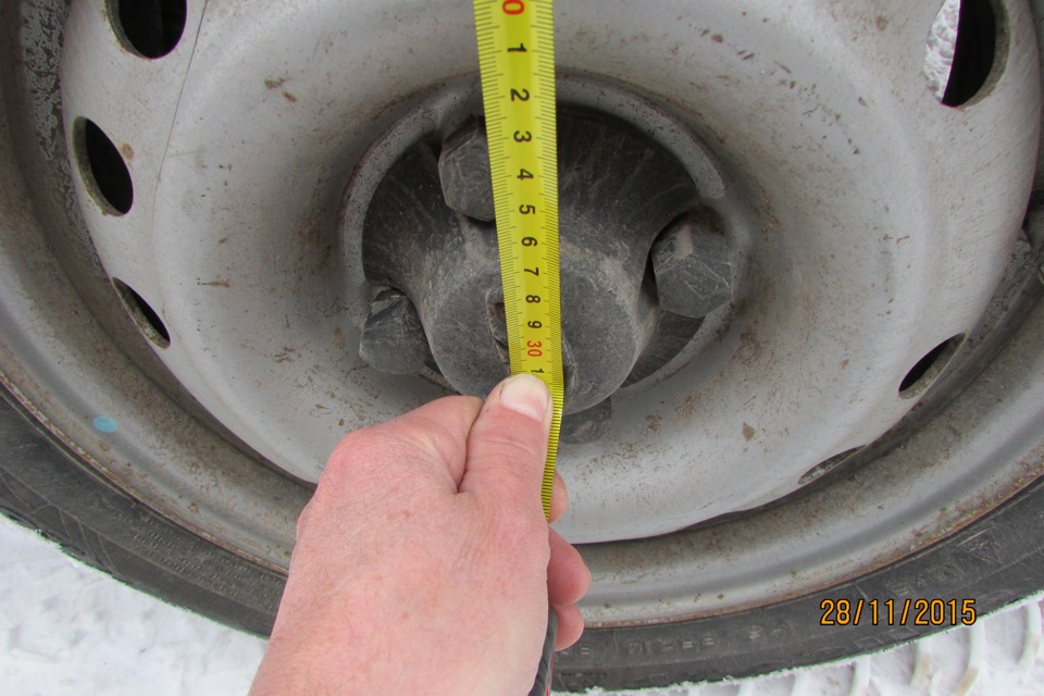

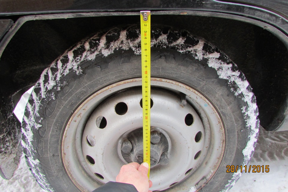

32-31 см, теперь когда пружины заменишь, еще раз замерь, я у себя замерю сток, сравню сильно просела или как у тебя 32.
Это же замер на стоковых пружинах?
Так точно!А на новых будет примерно на 3-4 см больше.Тут ещё колёса разные летние 185/60 R14 на литье, а зимние 175/65 R14 на штампах.
Я специально попросил измерить от крыла до центра оси, тут не имеет значение размер колес или резины, размер будет один и тот же, даже если ты на 17 диски поставишь.
Поэтому сравню эти параметра, а не от земли до порога.
Хорошо.

Это будет для сравнения, на сколько просели. Я свои тоже измерю, стоят Lesjofors. Высота пружин 220мм. Измерял, 31см. Меня интересует как на стоке и стоковых не просевших пружинах.
Я замерю размер пружин которые придут и стоковые.Там посмотрим.Фото будут для сравнения.
Ок. Раньше стояли усиленные /витки по толщине одинаковые, нет утоньшения в конце пружины/, так у них высота была 230мм.

Зад просел точь в точь как у вас, плюс саб ещё в багажнике. Тоже задумался о замене, жду отчёта и фото

Есть просьба, пока ты ничего не менял.
Возьми рулетку и измерь расстояние от края крыла до центра оси колеса.
Хорошо завтра сделаю как ты говоришь и фото сюда добавлю.
