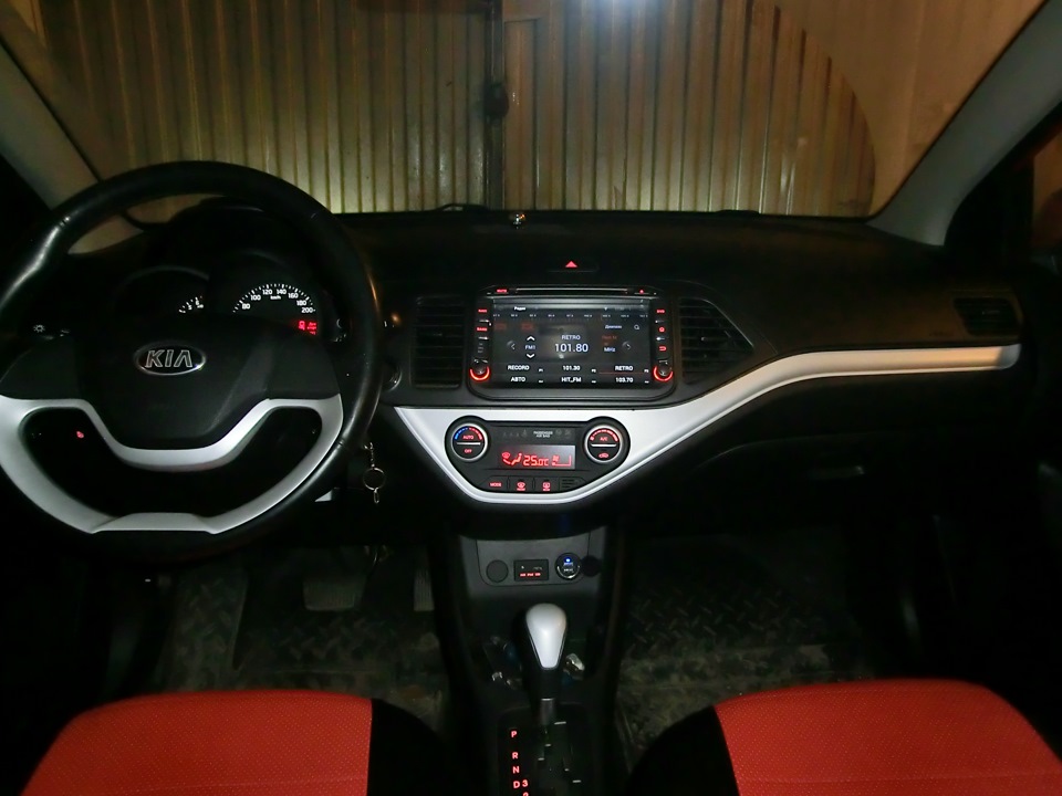

Осмыслив ситуацию (две ночи не спал), я смирился с тем, что узкоглазые меня ловко кинули. Никакого оригинального крепления для магнитолы у них нет и не может быть в принципе. Отправлять за тридевять земель, за свой счёт, назад толковую вещь — тоже не вариант, сама магнитола реально хороша. Словосочетание — сервисный центр у меня вызывает тошноту, я на 100% уверен, что ни хрена там не сделают, но изуродовать смогут. Распилить родные крепления — вариант, но я никогда так не делаю, всегда должна оставаться возможность возврата к стоку. Надо придумать и сделать своё собственное крепление… Легко сказать…
Вспомнив, что где-то за баней, в снегу лежат пленные остатки трофейного фашистского "Тигра", и взяв на время у Светы (жены) пилку для ногтей я пошел выпиливать из него крепления для новой магнитолы… Шучу, у меня был алюминиевый уголок припрятан в собачьей будке.
Я стал изобретать и подгонять по чуть-чуть, сначала одну сторону, вроде стало получаться, сразу извиняюсь, что нет фоток, процесс настолько тонкий и напряженный, что не до фотоаппарата. Крепление имеет довольно замысловатую форму, слесарный навык, в домашних условиях, требуется уровня Бог или чуть выше. Из инструментов: маленькая болгарка, ножовка по металлу, дрель, тисы и большие переставные клещи (гнуть), карандаш, линейка и мозги. Вроде все, нет, мозги не нужны, они уже были порядком засраны тяжкими мыслями вперемежку с матом, нужна удача и еще набор надфилей и шлифовальные круги с насадкой для болгарки, но это уже для придания изделию приличного вида. Вроде что-то получилось, аналогично, зеркально выполнил вторую сторону. Примерился. Угол — нормально, Глубина — нормально. Подключил все хвосты, завёл машину, включил печку — греть салон, наступал момент истины — втыкание на место декоративной рамки. Уверенность, что она воткнётся на место примерно 25-30%. Выковыривать её назад, в случае неудачи, чревато большим разгромом, сидит она там мёртво и вырвать её без последствий довольно сложно, даже точно зная строение и механизм крепления. NB! Примерку я проводил без пластиковых клипс.
Взял тайм аут, приехала дочка в гости, позвали к ужину… Вообще-то был повод — тридцать лет со дня свадьбы, но вискарик на ум не шёл. Пить не стал, из-за меня жена тоже не стала, ну а дочка само собой, она за рулём. Молча, с тяжёлым сердцем пожевал еды…
В машине погода к тому моменту была как в Ташкенте, вся пластмасса прогрелась, собрался с духом и воткнул на место декоративную накладку, все клипсы сели. Левый нижний угол всё же я чуть прослабил, заглубил лишку примерно на 0.5 мм., все остальное — нормально. Позвал ценителей моих талантов (жену и дочку), посмотрели, им понравилось. На этом БАСТА!
Я говорил, что нет ничего невозможного, но повторять этот Кулибинский Эксперимент, даже врагу не пожелаю. Как-то так, друзья. Имейте ввиду и остерегайтесь хитрых узкоглазых.
PS. Отличительные черты китайского нае…ова: 1. платная доставка в 1/3 стоимости товара 2. продажа устройства по компонентам (за экран, процессор и сам ящик я платил отдельно) 3. настоятельные рекомендации в случае чего не открывать спор. 4. настоятельные рекомендации установки в сервисном центре. 5. отказ от каких либо обязательств в случае механического повреждения чего-либо. 6. отказ в выплате суммы доставки в случае возврата рабочего изделия. Ну и вся эта и подобного рода хрень в виде дополнительного соглашения на тарабарском языке.
PPS. фотки — дрянь, ночь на дворе, но радости от этого не меньше.
Добавлю пару слов. Навигатор работает мгновенно (правда Ай Гоу) надо будет поставить Навител, кино кажет любых форматов, интернет (домашнюю вафлю) ловит. Звук значительно веселей. Настроек море. Радио отличное. Хвосты под фронтальную камеру, заднего хода камеру, регистратор, усилок, саб, модем и еще хрен знает что имеются. Андроид 4.4.4, 4-х ядерный проц. по1.6, гиг оперативки, 16 гигов на борту, поддержка до 64 гигов флешки и винт до терабайта, но с питаловом. Больше пока не изучал.

Сама магнитола шикарная. Да это в принципе хороший мультимедийный комп на борту. Какого-то названия у неё нет. Ищется на ALI express по ключевым словам: DVD, android 4.4.4., Picanto…

Вступил в переписку с китайцами, точнее продолжил её. Проблему понимают, но просят подтвердить получение и дать отзыв в 5 звёзд, а за это, мы мол тебе гостинец пришлём, чтоб скомпенсировать лишние хлопоты… 2 года торгуем, ты первый такой залупастый, давай расходиться по доброму. Всего один отзыв у них по этому товару. Один еврей? из Израиля уже дал им 5 звёзд… Всего 5 заказов за последние полгода, 3 из Израиля и 2 из России, причем один из них я, а второй AlekseySc, как я понимаю. У остальных продавцов вообще заказов нет. Прикольные ребята, ты говорят, — сам просверли дырочки в корпусе, где тебе надо, наш инженер разрешил, только внутренности смотри не повреди…

Я им выслал фото родной, и их для сравнения приложил, с вопросом, — как ставить и на что цеплять? Затихли, молчат, наверное думают. Вообще-то, получается, что товар не пригоден к использованию, какой дурак станет, хоть даже в специализированном центре, сочинять на коленке крепёж и выпиливать его из чего-нибудь? Сколько такая работа будет стоить, если даже кто-то возьмется за неё? Баранвы полно, готовое толком поставить не могут. Я с ними еще пообщаюсь, подтверждение о получения товара пока не дал, а без этого хрен они деньги получат.

Да специально для этого авто, идет вместе со своей рамкой, которая по посадочными отверстиям как оригинальная. Но, всё надо допиливать, а крепёж вообще самому сочинять.

Хорошо, когда с руками порядок, но там мозги можно вывихнуть сочиняя крепеж. Сам мафон — очень козырный — это по сути довольно шустрый мультимедийный компьютер. Кстати, цены от 25 до 48 мне встречались, за одно и то же… Крепежа ни у кого нет.

Так-то, вообще-то я дочке её хотел поставить у неё такая же Пика, только посвежей, но она на отрез отказалась давать свою машину ковырять. Как в воду глядела, но готовый вариант ей понравился, пока до лета решила подумать, правда я не совсем уверен, что смогу это повторить, но уголок остался.
Описание момента подгонки и правда — "врагу не пожелаешь") Но внешне получилось на 146% круто. А как обстоят дела с индикацией температуры воздуха за бортом? Часто не заводские магнитолы лишают такой функции.
Даже не смотрел, если честно. Я и раньше без магнитолы не особо на температуру смотрел, там алгоритм вывода информации довольно тупой, каждый раз надо на пипку тыкать.

Она пока во дворе, за вафлю зацепилась, сама погоду кажет.

Проверил утром, температуру показывает как обычно. Никаких глюков пока не обнаружил.
