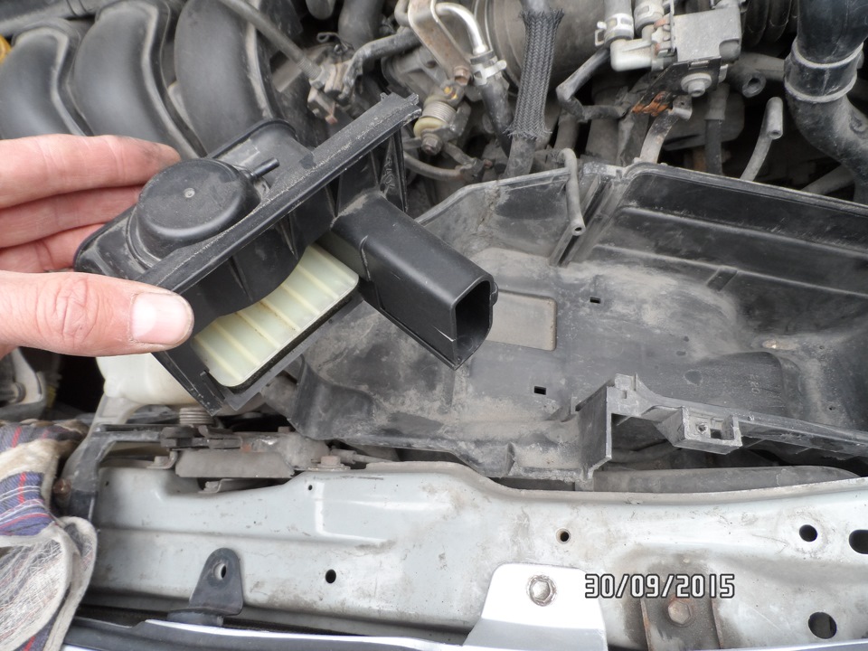

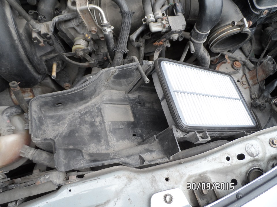

Доброго времени суток!Пришла мысль попробовать обойти заслонку, что установлена в штатном коробе фильтра и посмотреть, что из этого получиться.Эта заслонка закрывается при запуске и открывается только при сбросе газа с оборотов, что бы улучшить продувку камеры сгорания от газов.Это одна из цепочек по линии катализатора.Для начала, отключил эту заслонку от вакуума.Проехав пару километров, обратил внимание, что тяга заметно возросла на средних и высоких оборотах.Решил на этом не останавливаться и снять заслонку полностью.
Машина приятно увеличила тягу, ездить стало интереснее!Но одновременно и пришла мысль, что улучшился впуск более прохладного воздуха, отсюда и результативная тяга появилась!Конечно и расход повысился не намного правда, но это если ездить в спокойном режиме.Но всё равно, нулевик ставить не буду, подумаю, как устроить впуск более холодного воздуха.Хотя эта тема не нова.P.S все детали возвращены на место.Всем ни гвоздя, ни жезла!

Так это проба пера была, да на время!Всё вернулось как было!
ерундой занимаешься)япошки придумали правильный впуск и правильный выпуск.не думаю что ты сделал лучше)
Как наблюдения? Что меняется?
После аварии заслонка погибла, осталась в открытом состоянии. Отъездил год, ни чего конкретного с машиной не произошло. Как был расход так и остался. Да и динамика и все остальное, селика 231 6мт
На американских форумах давно эта тема обсуждалась. Инженеры не просто так сделали эту заслонку. На сколько я помню она для прогревов прикрывает подачу холодного воздуха а на скорости открывается. Если ее убрать то звук впуска становиться громче и расход увеличивается.
www.newcelica.org/forums/showthread.php?t=212481
Это понятно.Но она и на 3000 оборотов закрыта!
