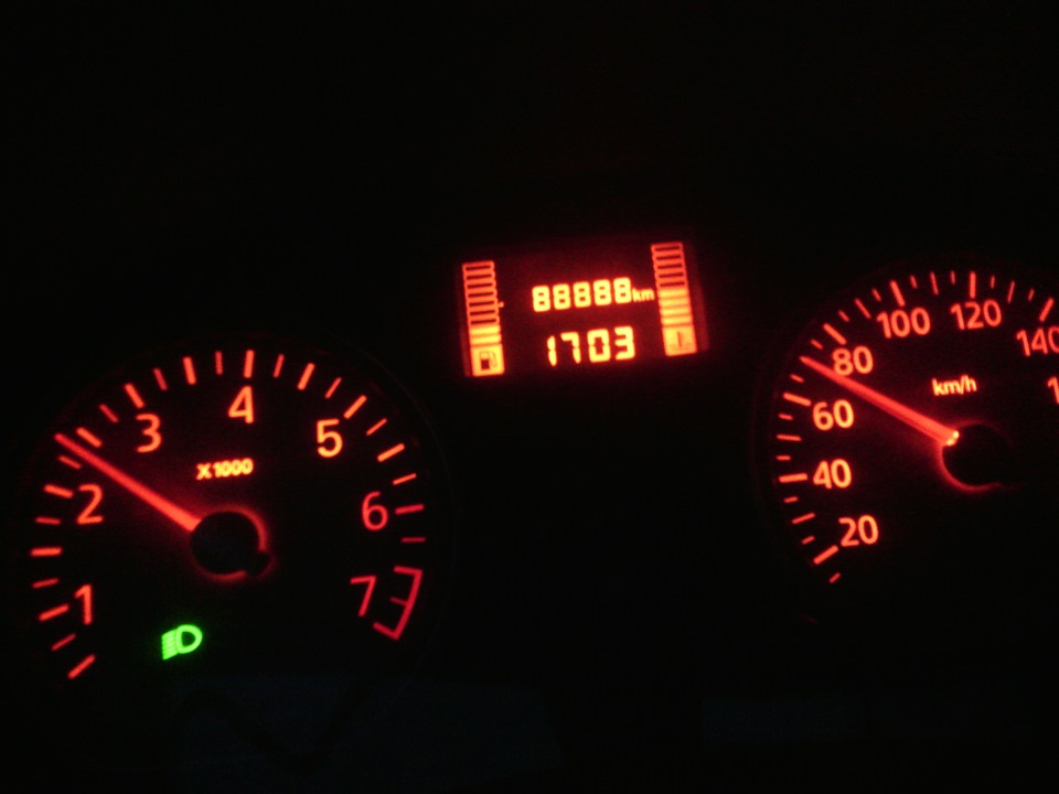

Прошло немного времени, и пробег приблизился к 90.000км.
Решил, что пора все-таки поменять ремень ГРМ, ремень вспомогательных механизмов и все ролики.
