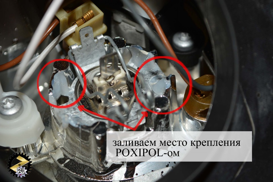

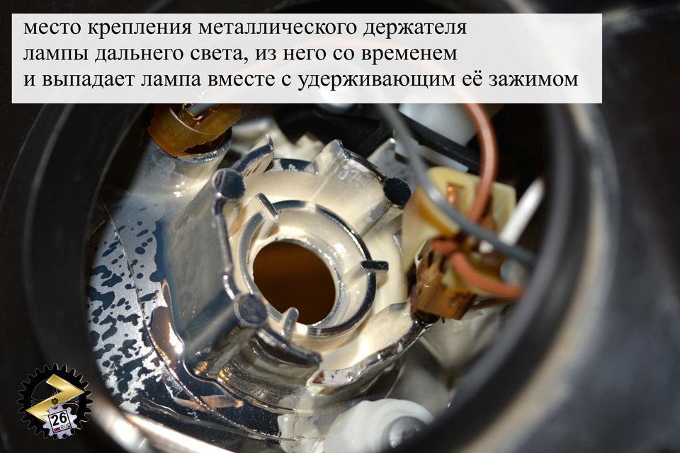

При попытке пройти ТО, с удивлением обнаружил, что в одной из фар лампа дальнего света, светит в неизвестном науке направлении. При дальнейшем изучении этого феномена, с прискорбием было выяснено, что лампа почти выпала из гнезда в корпусе отражателя фары. И всё бы я мог понять если бы открылся прижимной механизм удерживающий лампу (плохо защёлкнул при замене лампы и т. д.), но она выпала вместе со всей этой хитро-мудрой конструкцией призванной удерживать её в строго указанном инженерами положении. Так совпало, что машинка вскоре пошла на покраску. Фару я взял домой для дальнейшего научного исследования, этого загадочного явления самовыпадения крепления ламп. И вот мой маленький рассказ:
