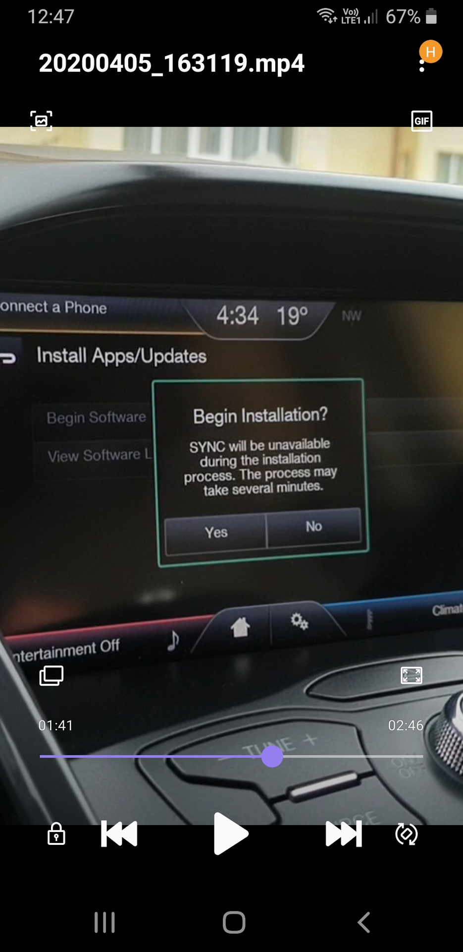

Для обновления софта нам понадобится отформатированная в Fat32 со стандартным размером кластера USB флешка.
Скачиваем прошивку ТУТ (ссылка взята отсюда)
Распаковываем архив и скидываем в корневой каталог USB, вот так:
Установка начнется автоматически, сразу же, как только вы вставите флешку в USB порт. Сама установка займет приблизительно 30 минут. Во время установки автомобиль должен быть заведен. Если двигатель у вас заводится с кнопки, то заранее отключите автоматическое выключение двигателя в меню:
Во время установки экран периодически может гаснуть на несколько минут, не пугайтесь и ни в коем случае не выдергивайте флешку и не глушите двигатель.
Когда установка завершится вы увидите сообщение:
После установки получаем:
Ну вот и все! Всем удачи, спасибо за внимание!)

Пререпрошивал на ескейпе, нарисовалась емблема форд виключился и не реагирует… даже питание на усб не подает, что делать? Может знает кто как откатит назад установку?

А через сколько двигатель сам двигатель глохнет? ) Просто галка у меня стоит, но не разу он сам не глох)
У меня тоже ни разу не глох. Но при прошивке галку лучше убрать, во избежание неудачи))

Следует отметить, что процесс сей может завершиться и неудачей, а это смерть модуля SYNC :) Преценденты были. Понятно что все на свой страх и риск :)
Да, главное следовать инструкции. Не глушить двигатель, не выдергивать флешку и набраться терпения))
