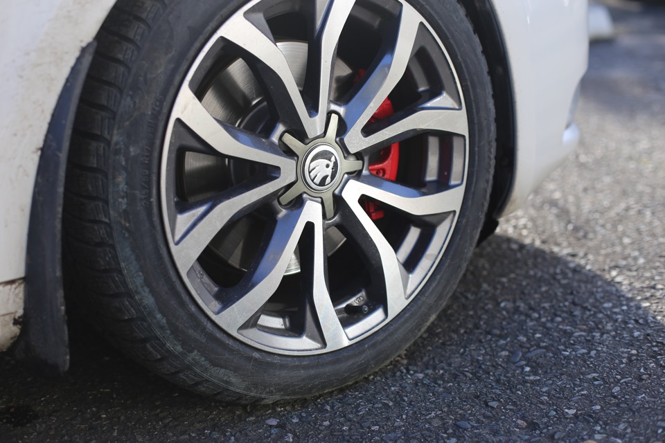

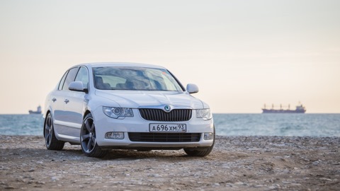

Продал свой комплект 16х дисков с зимней резиной. R16 ну никак не размер для Суперба, да и R17 стоят пустые без дела. Резину купит такую же — Pirelli Winter Sottozero 3 215/50 R17 95H. Резина для нашего климата самое то. Были большие сомнения что 215/50 нормально встанут на диск шириной 8J. Но как сели мне очень нравится, не люблю когда резина дутая как бублик. Стало немного тише, мягче и экономичней. В общем доволен, зря переживал.

Идеально сидят на мой взгляд
А я сомневался встанут ли 215 на j8 или нет.
Спасибо за фото, теперь сомнения пропали.

С таким вылетом не закидывает сильно грязью автомобиль?
На фотках видно где грязь появляется. Это без брызговиков кстати.
Добро, чистая, можно сказать
день добрый а подскажите диски у вас я так понимаю реплика, а как колпачки шкодовские примастерили к ним?
Да, это реплика. Колпачки делал так

И не сильный натяг получился, у всех производителей ведь матрица шин разная, с тем, как будет выглядеть колесо в сборе никогда не угадаешь…, отлично села…, у меня мишлен 245-й был немного натянут на ширине 8 дюймов, а казалось бы, что будет ужасно…)

Вижу, вылет у дисков явно неправильный, если отличается больше чем на 10-15 это не хорошо для подвески и ступицы :(
Меньше всего на 7
Тогда не страшно
Я бы не ставил то что плохо для машины.

на заднем правом грузиков грам 100 весит — че это так?
Не могу сказать. Шиномонтажка лучшая. Может это тот диск который правили. Влетал на нем в яму.

На колесе в сборе не должно быть более 80 граммов груза. Если требуется больше то необходимо провернуть резину на 90 градусов на диске и заново балансировать, а шаромыжники этого не делают, поэтому могут и 150 грамм навесить))))

Да тяжелые они ппц. Как на катке. Получается если 215/50 встали на 8J, значит этот же размер ещё лучше встанет на 7,5J. Что-то переживаю как смотрется будет, но по идее лучше, диск то будет на 1 см уже
Нормально встанет на 7,5
Впринципе любой производитель? В то пишут то с бортиком то без. Хочется, чтобы резина на диске была как надо, без банана, но и без натяга. У вас более менее смотрится, хотя к протектору уже идёт скос резины, но не много.
От производителя зависит. Например Мишлен почти во всех моделях делает боковину плоской а есть те кто специально делают дутой. В магазине посмотри как выглядит то что хочешь взять, там уже понятно будет.
