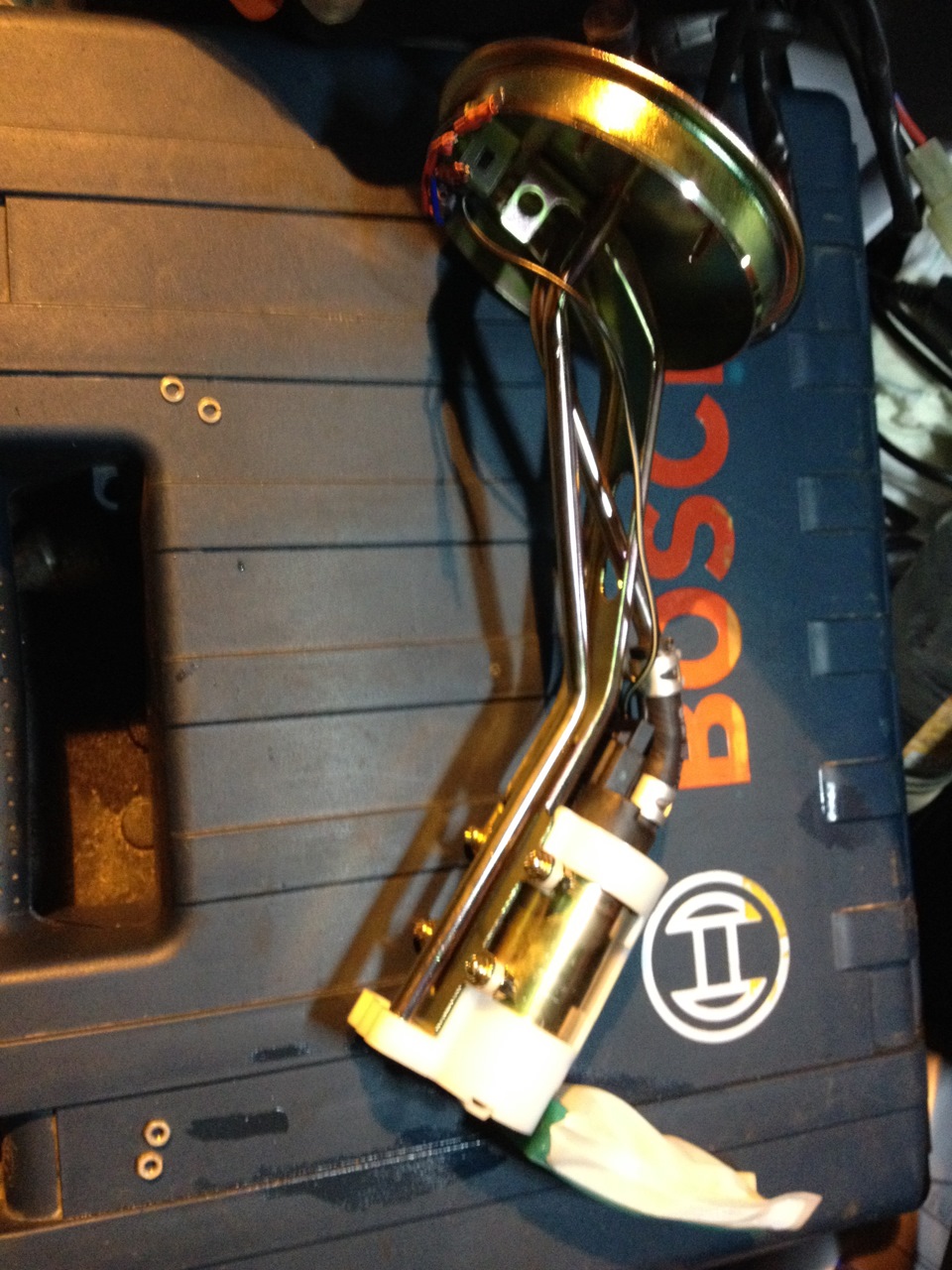

Как я уже писал здесь, я поменял свой ржавый железный бак на пластиковый, а насосную сборку оставил старую, только обрезал крышку по размерам гайки бака.
Изначально, я думал, что на этом и остановлюсь. Но, вскоре лопнула прокладка на крышке, пришлось опять туда лезть, потом обрезать и ставить другую прокладку, а в конечном итоге так и не добился хорошей герметичности. Была, конечно, мысль промазать герметиком, но уверенности в нем нет, да и площадь соприкосновения сборки и бака уж очень маленькая, а мне это не нравилось…

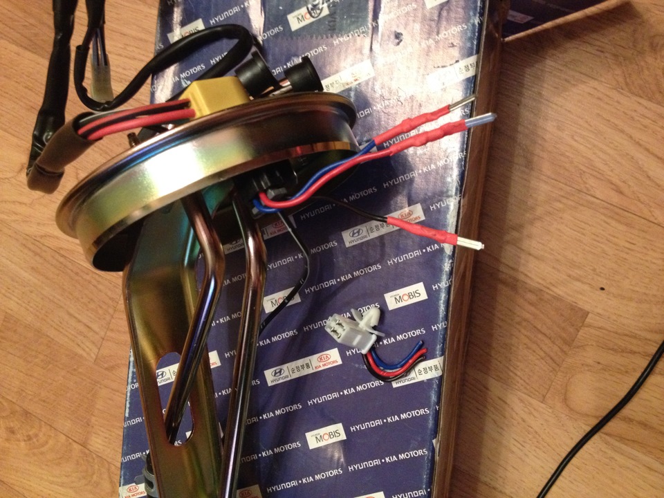

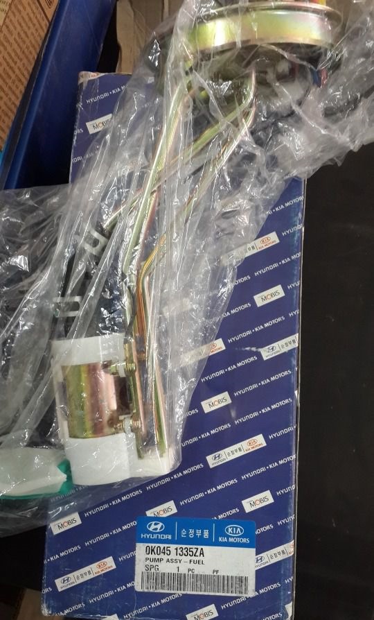

И начал я думать про оригинальную сборку…Первым делом, вычислил по каталогам и не только, что мне нужна сборка 0K045 1335ZA. Затем, пошел искать ее по магазинам, где подешевле купить. Облазил всё что мог, но дешевле 6-7 тыс. так и не нашел…Дальше пошел искать на разборках, вдруг где есть, обзвонил всех, но тоже пусто…И, совершенно случайно, нашел её на авито, но с одним "но" — сборка находится в Казани, зато за очень хорошую цену. Сразу позвонил продавцу, сказал, что бронирую и точно её каким-то способом заберу.
Далее искал знакомых в Казани, и, благодаря timnakh, нашелся таки человечек)
Списался, договорились, и, через пару дней, транспортная компания привезла мне её! Ура!
Кстати, до этого я списался с wentil, и он смог прислать мне из Московской области прокладку под сборку 0K015 42192. За это ему и его сестре огромное спасибо.

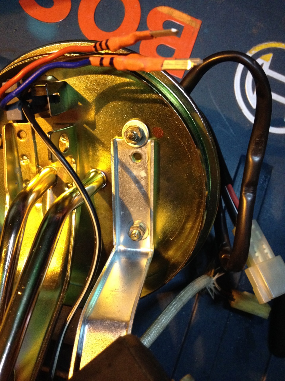

Теперь, когда всё было у меня в руках, можно начинать ставить.

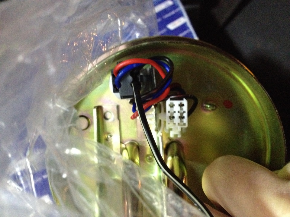

Но, надо разобраться с проводкой, т.к. на сборках разъёмы разные. Тестером всё прозвонил, сопоставил провода и перепаял так, как надо было мне.
А вот теперь можно ставить)

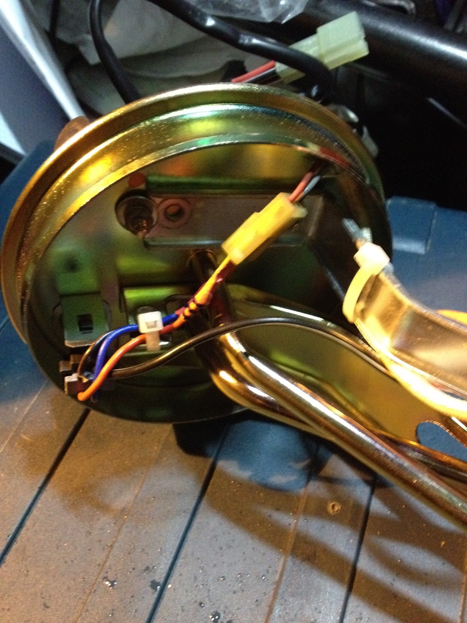

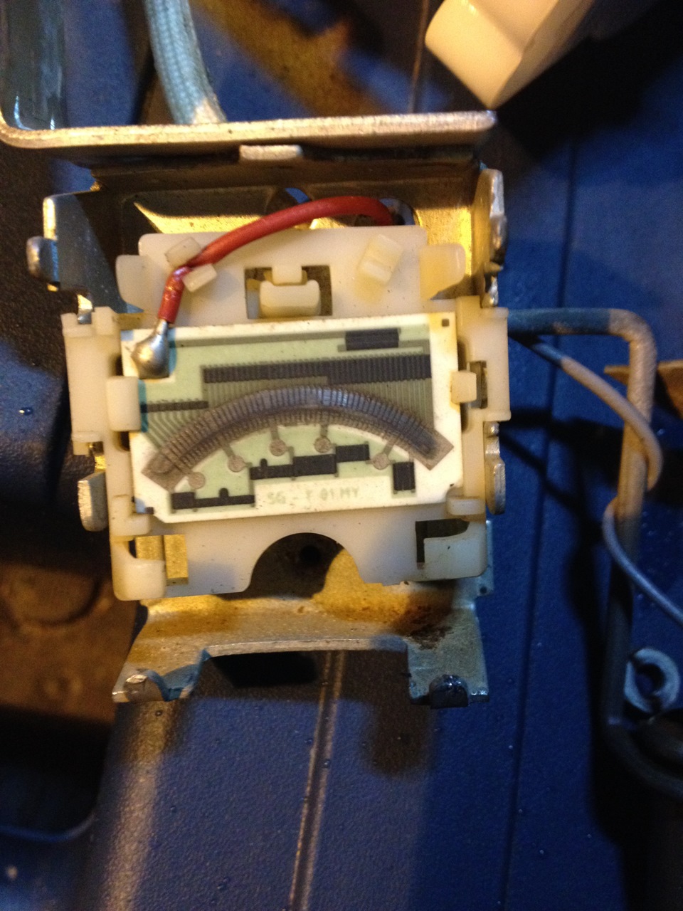

Ещё у меня плохо работал датчик уровня, при разборке увидел, что стерлись контакты на площадке.
Решил проблему просто, сточил немного плату по уголкам и опустил её, чтоб контакт поплавка ходил выше протертого участка.
Еще небольшой нюанс — это то, что на новой сборке шпильки для датчика стоят на другом расстоянии друг от друга, но ставится всё и так вполне не плохо)

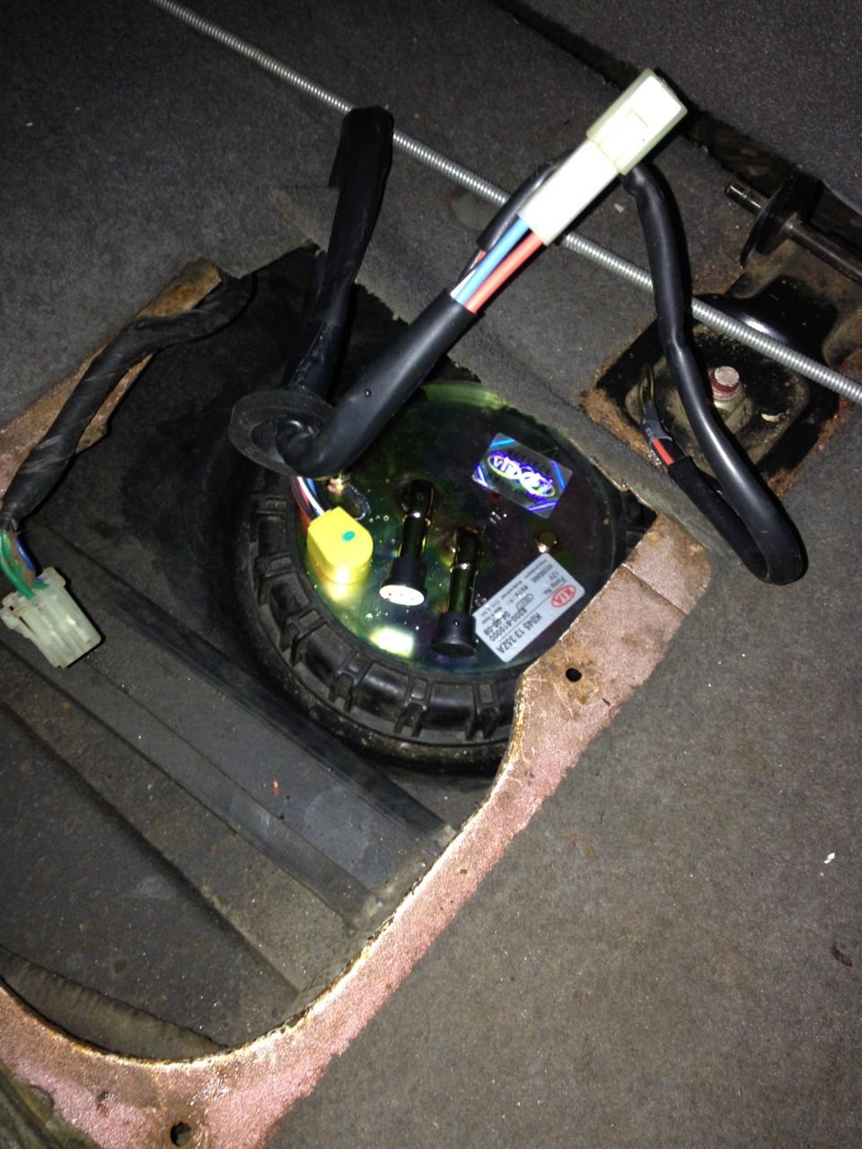

А теперь самое приятное, ставим прокладку на бак, запихиваем сборку и радуемся что всё встаёт как по маслу)
Кстати, случилась такая штука, которая помогла мне понять, что моя топливная система стала герметичной.
Как видно на прошлом фото, я не снял колпачки с трубок на сборке, когда ставил её в бак, и, при подключении шлангов, из трубки обратки потек бензин. Тут я удивился, но потом понял, что когда ставил сборку, повысил давление воздуха в баке и он вытесняет бензин. Открутил пробку на заливной горловине и всё стало хорошо)
На этом, надеюсь, закончатся всякие мучения с баком, по крайней мере не осталось моментов, которые меня смущают.

Не вижу куда ты подсоединил черный провод от датчика? Ведь на новой сборке их три, а на датчике два!
Там все вполне интуитивно понятно, и черный скорее всего к корпусу просто…уже и сам не помню, но там сложного точно ничего нет
