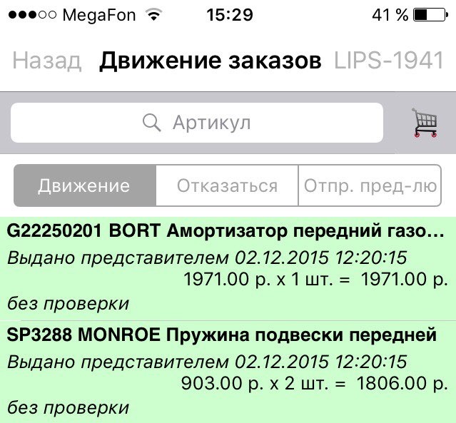

Поменял стойку которая потекла весной и вследствие чего лопнула пружина. Стойки искал долго. Ценник космос просто, потом почитал что ставят на джетты в Китае. Оказывается фирму Bort. Ценник у неё симпатичный, поэтому и заказал. Пружины которые я раньше ставил Lesjofors подорожали, поэтому заказал аналог фирмы Monroe. Данные пружины для стандартной подвески. Как оказалось при замене к меня всего одна только стойка оригинал осталась с завода, другую уже меняли на фирму Monroe. Давно меня батя учил что менять нужно все в паре, так было и сделано. Отдавал машину в сервис вечером, утром уже забрал. Пока обкатываю стойки. По ощущениям жёсткие.
