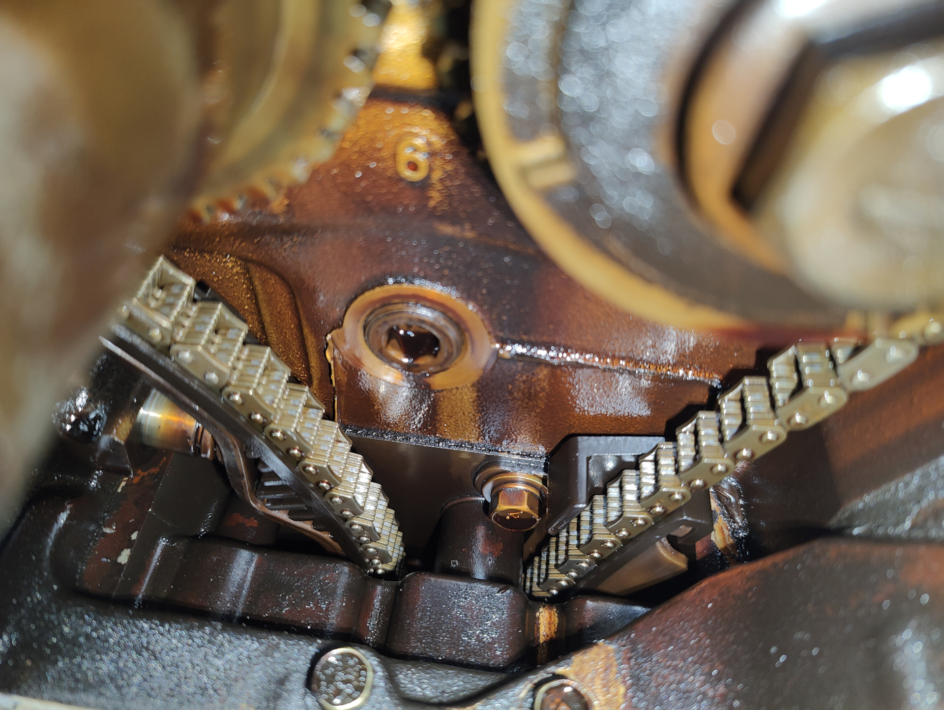

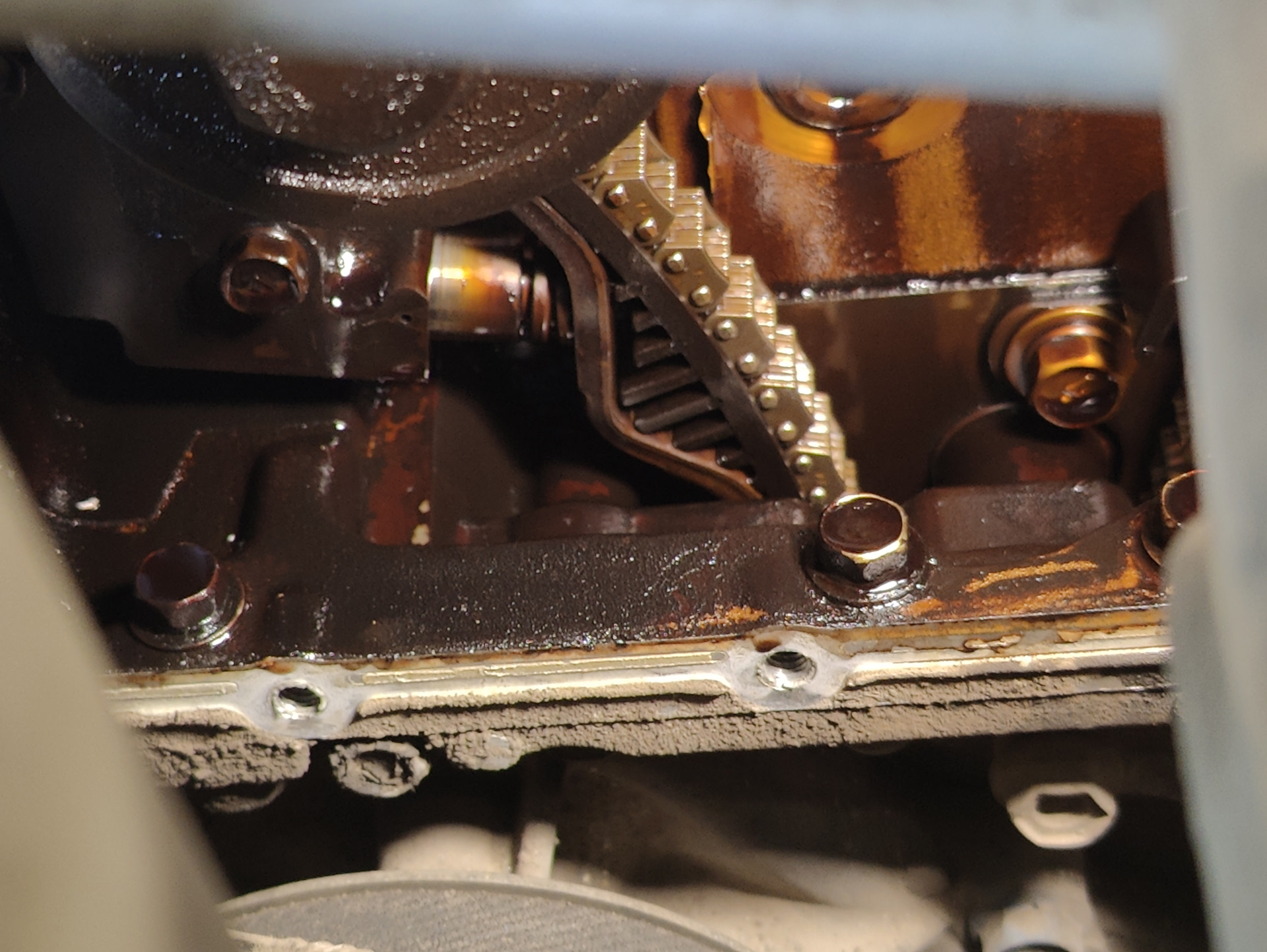

После снятия клапанной крышки откручиваем боковую крышку и добираемся до натяжителя цепи.
Цепь и все успокоители в норме! (менял бывший хозяин)
Перед снятием распредвалов нужно выставить метки и ВМТ в первом и четвертом цилиндре.

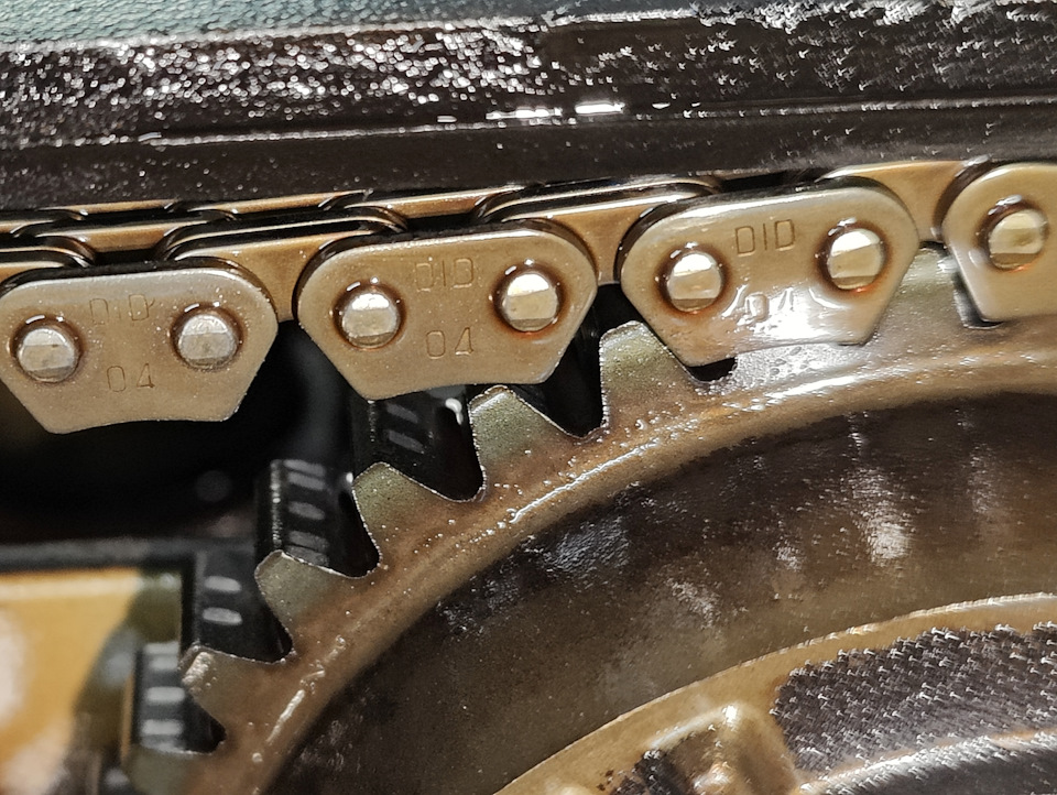

Если на цепи имеется только черная метка для шестерни коленвала и нет жёлтых меток для положения шестерен распредвала то положение метки шестерни коленвала относительно черной метки цепи будет соответствовать ВМТ 1 и 4 цилиндров и правильному положению для замены цепи ГРМ?
Доброго времени! Цепь ГРМ — важный элемент в двигателе, желательно ставить оригинальную! Если нет меток — этот вариант на продажу и нет гарантии что через пол-года она не вытянется! Если метки на звезде коленвала совпадает с ПОЛОЖЕНИЕМ И СООТВЕТСТВУЕТ РЕГЛАМЕНТУ ЗАВОДА ИЗГОТОВИТЕЛЯ — ВМТ ВЫСТАВЛЕНА ПРАВИЛЬНО! Другое дело выставить положение распредвалов правильно без меток на цепи — нужна внимательность и практика!
На новой цепи метки видны.
Двигатель никогда не разбирался. Видно по герметику. Пытаюсь выставить правильно старую для замены на новую. Двигатель разбирается, верхнюю боковую крышку снял, кручу шкив и понять не могу. Темную метку вижу, других нет. Сниму нижнюю боковую, выставлю по шестерне коленвала и видимой метке, проверю положение 1 и 4 поршня, положение шкива, кулачков распредвала и думаю это будет правильным положением…
Фото есть? Цепь сфоткай! А так всё правильно в теории! Главное не спешить! Сборку перепроверять между этапами! Всё получится!
Пока только такое. Чуть позже выложу ещё.
Endak
Цепь DID 04

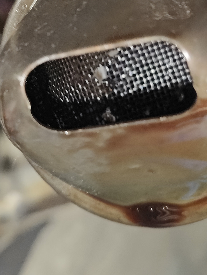

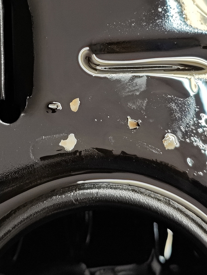

В поддоне стружка. Где искать износ? Двигатель работает нормально.
При тако стружке мотор не может работать! Маслозаборник не сможет протянуть масло, масленное голодание сделает клин и задиры!
В самом заборнике структ было мало. 3 экземпляра вытащил. Это заборник.
Лампа низкого давления не загоралась ни разу.
