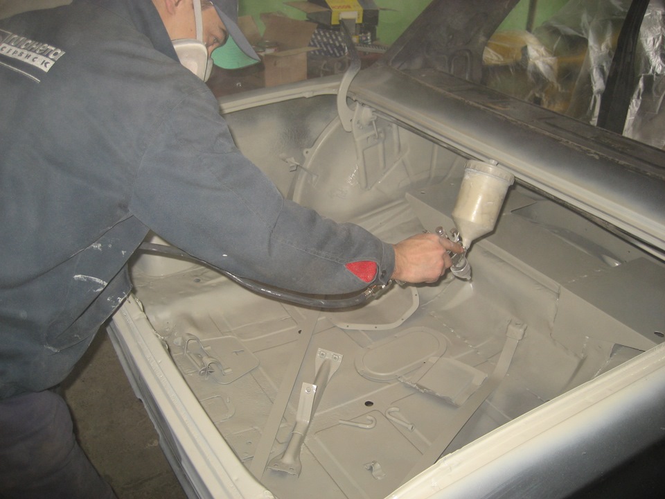

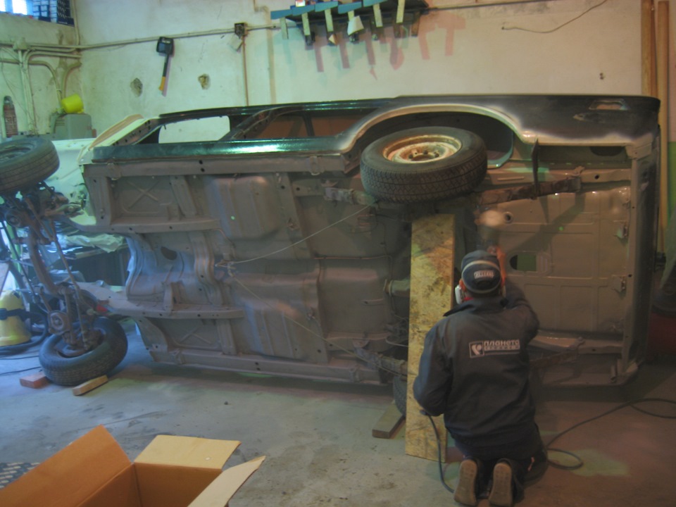

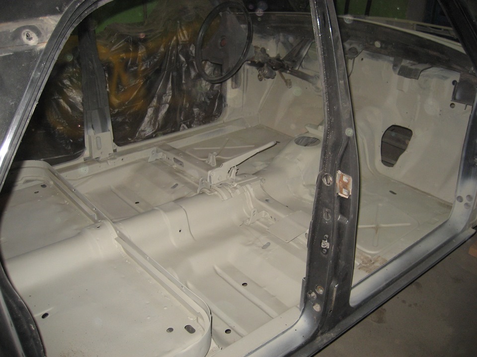

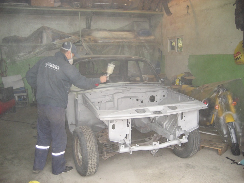

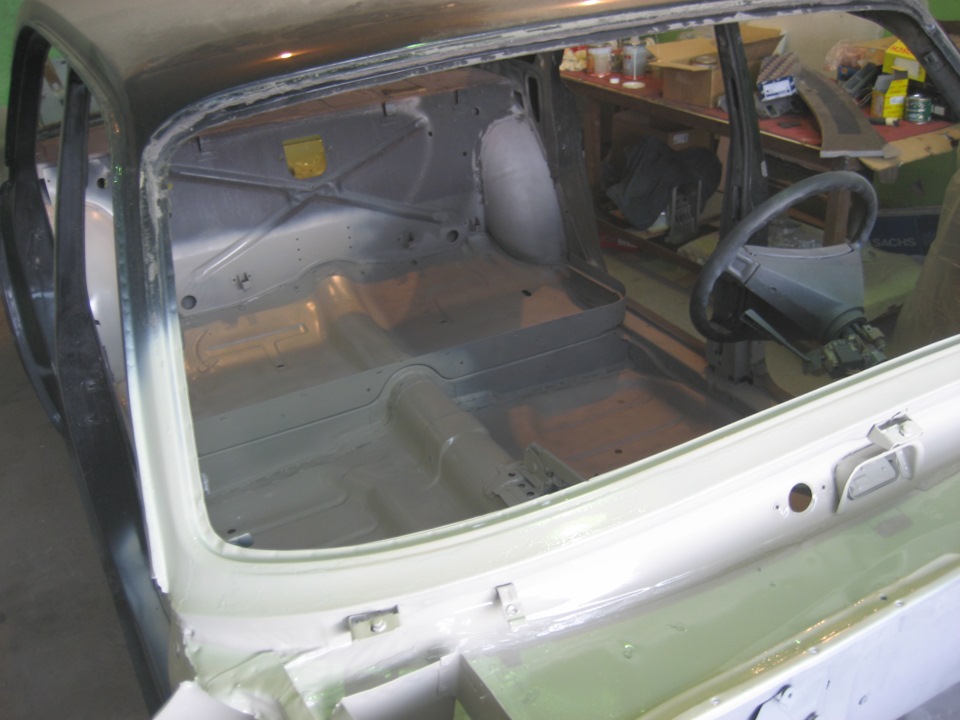

"Голый" металл после пескоструйной очистки необходимо защитить от коррозии — прогрунтовать. Пока ещё кузов нашей 24-34 ещё на колёсах — для защиты днища пришлость опрокинуть машину на бок. Далее снимем переднюю и заднюю подвески, а кузов установим на специальную тележку. Все детали подвески также пройдут пескоструйную очиску, грунтовку и покраску в чёрный цвет

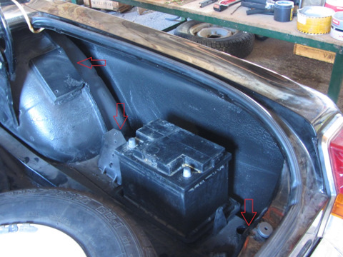

передняя панель подрезана и подбухтована чтоб АКБ влезал, в любом случае делали из стандартных 24-х деталей. Есть ещё поперечина под радиатором с буксировочным ухом. Придётся и с капотом заниматься -у догонялки капот свой, с подрезанной поперечиной под кастрюлю фильта и под две лампы
Поперечину проверю. С капотом придётся мудрить, найти в оригинале не реально
