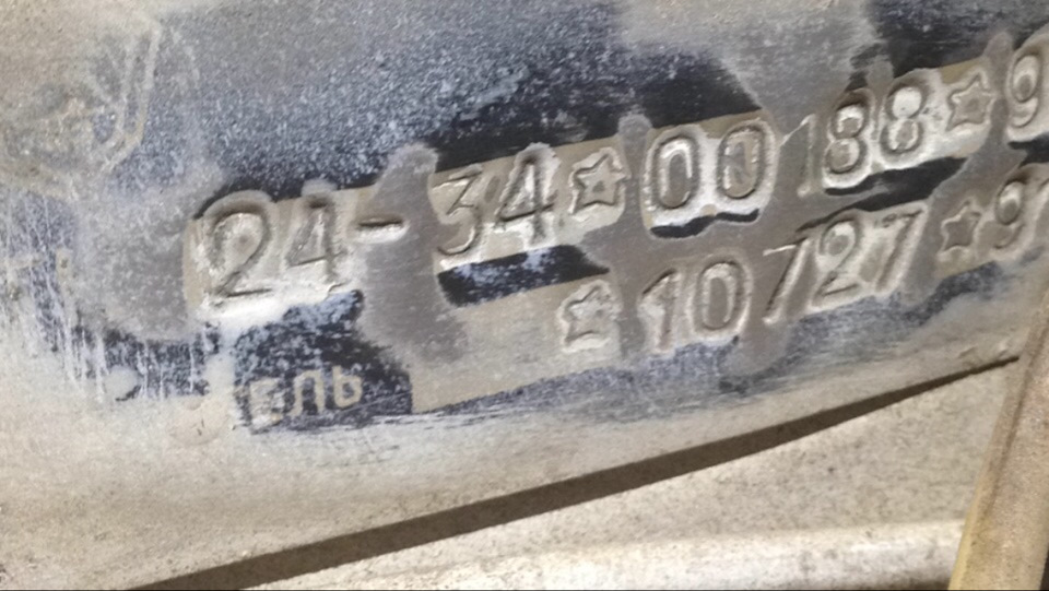

С количеством немного ошиблись:-) даже не 1244, а около полутора тысяч. Но всё равно машине это исключительности не убавляет!
не думаю, на моей машине 91-го года выпуска номер шасси 202, поищу первоисточник — самому интересно уточнить количество выпущенных 24-34
Pasjuk
если на "Чайках" основным идентификатором, определяющим количество выпущенных экземпляров является номер кузова — он выбивался на стойке водительской двери, а номер шасси — на правом переднем основании рамы, то у "Волг" серии 24-24 и 24-34 кузов несущей конструкции, номер кузова выбивался на "хлипкой" верхней панели замка капота, а номер шасси — определял количество изготовленных спецавтомобилей.
Мне известны машины 24-34:
1989г.в. — номер шасси 147
1990г.в. — номер шасси 149
1991г.в. — номер шасси 202
У меня 1987, номер 188. Как это объяснить ?
можно фото таблички?
всё правильно — год выпуска 1990 или 91
По ПТС 1987, после номера шасси 90 отбито, это год выпуска?
да, на табличке после номера шасси. Значит, в ПТС не правильно
