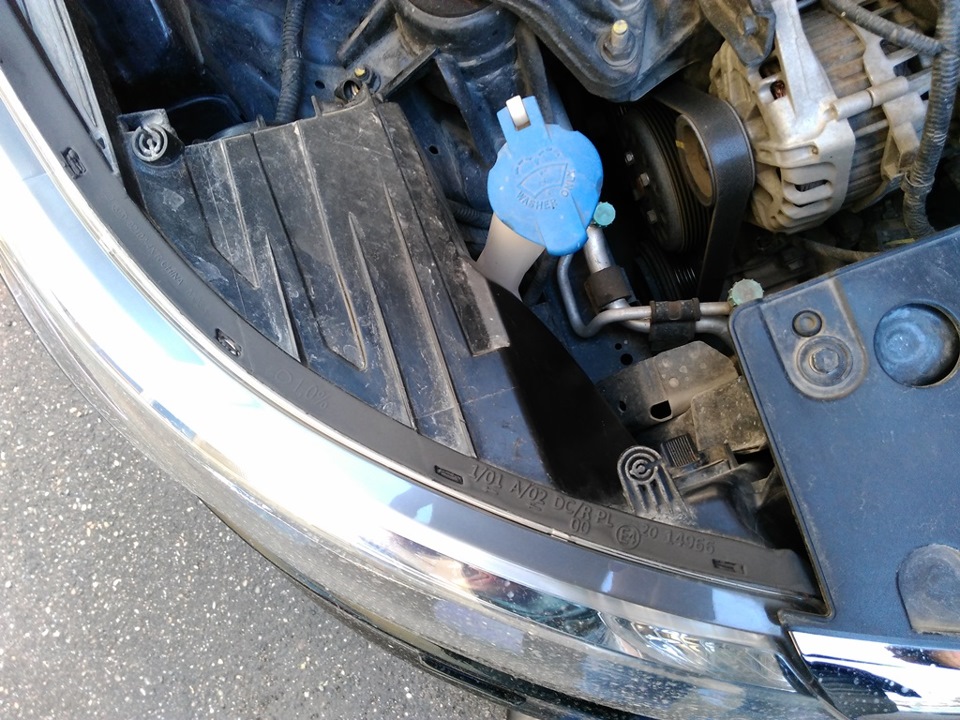

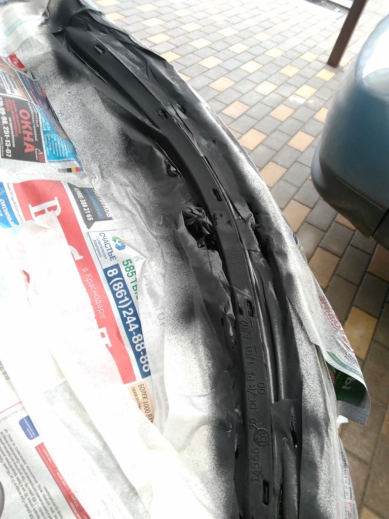

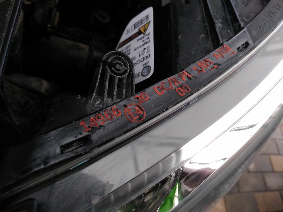

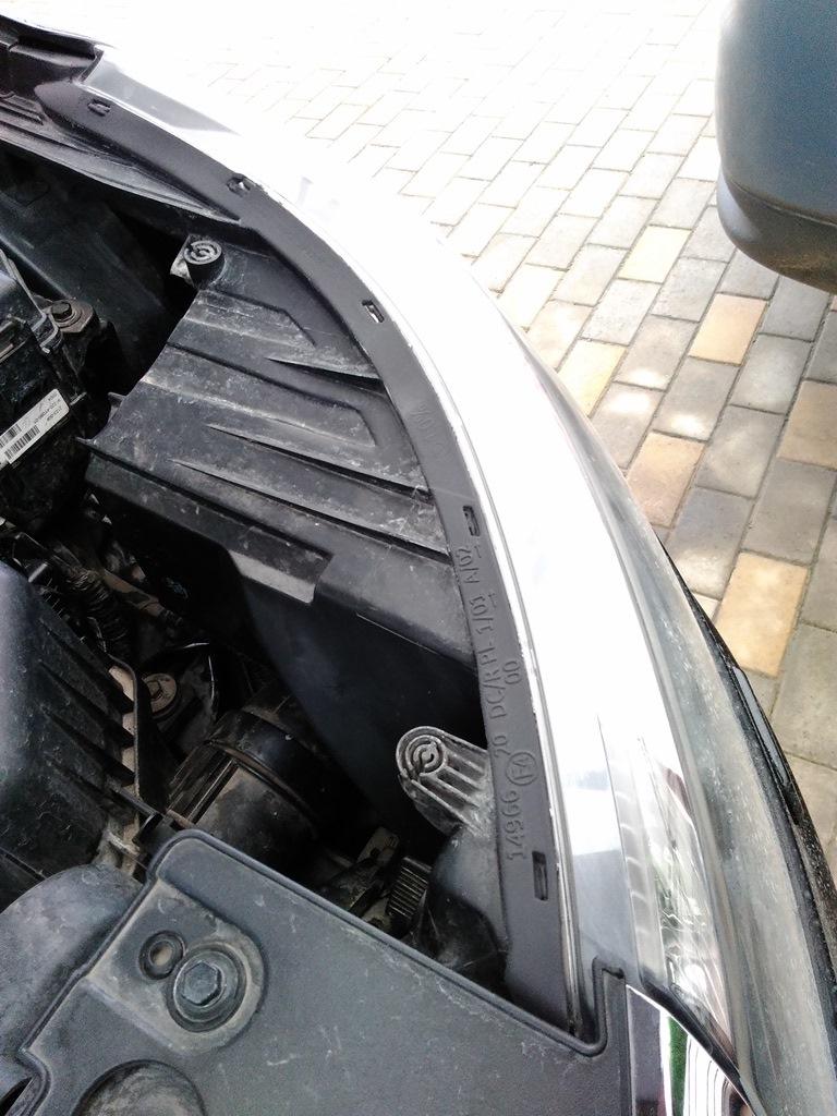

Всем привет.Напомню, что раньше собирался приклеить маркировку фар под ксенон напечатанную на 3D принтере(вот ссылка).Наконец-то нашел время и сделал.Под фото сделаю описание что и как делал))

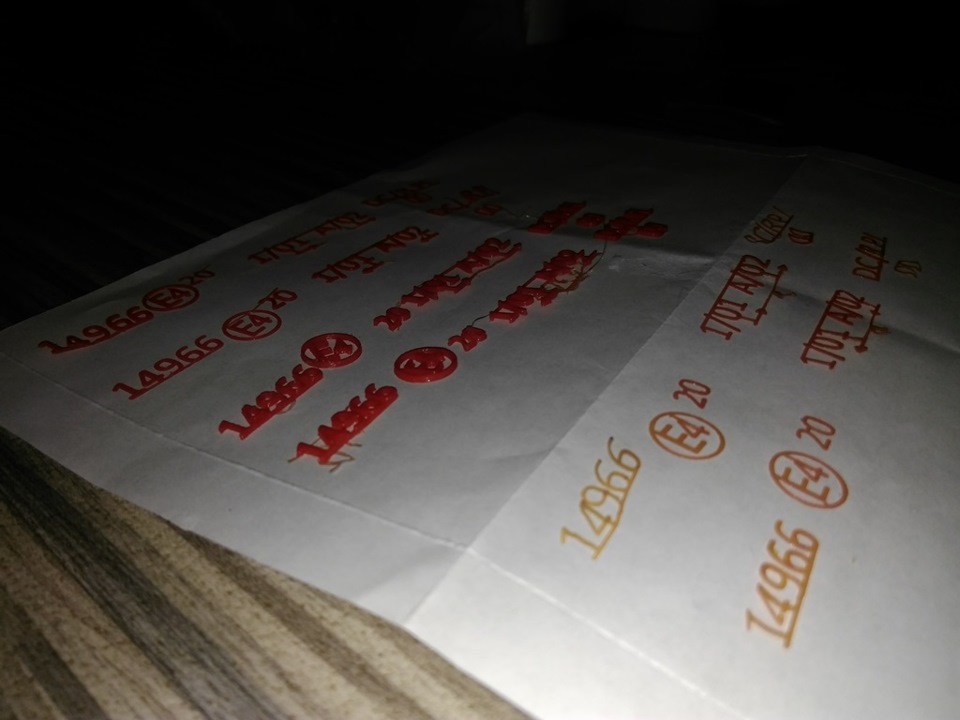

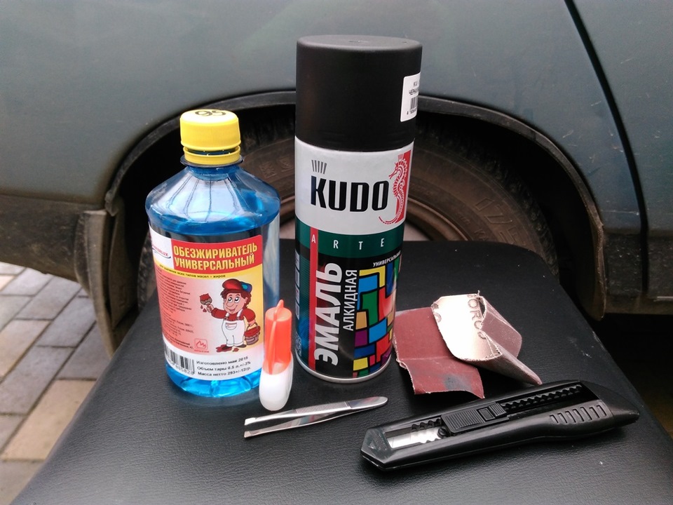

Выбрал самый первый вариант (высота букв 0.5мм)
Это все, что мне понадобилось)

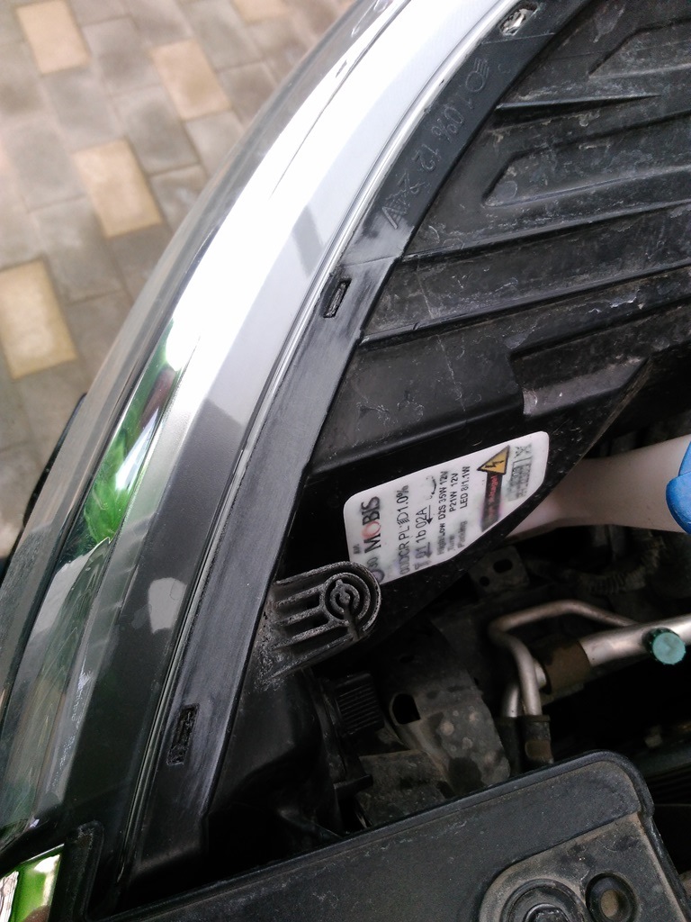

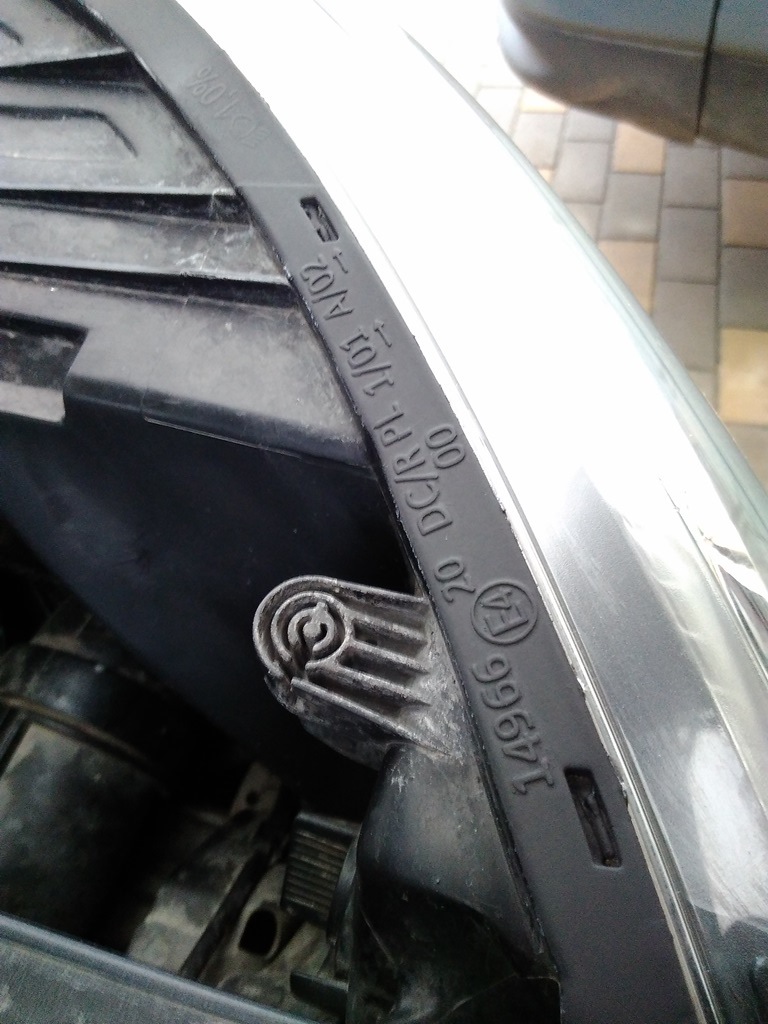

Затираем мелкой наждачкой старую маркировку фары под галоген.
Обезжириваем и приклеиваем клеем моментом 3D буквы, клеить нужно аккуратно, так как схватывает моментально. А тоненькие соедения между буквами на месте уже обрезал ножиком.

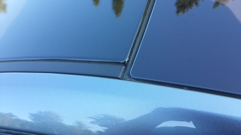

Приступаем к покраске. Обклеил всю планку, чтоб визуально разный цвет не бросался в глаза.

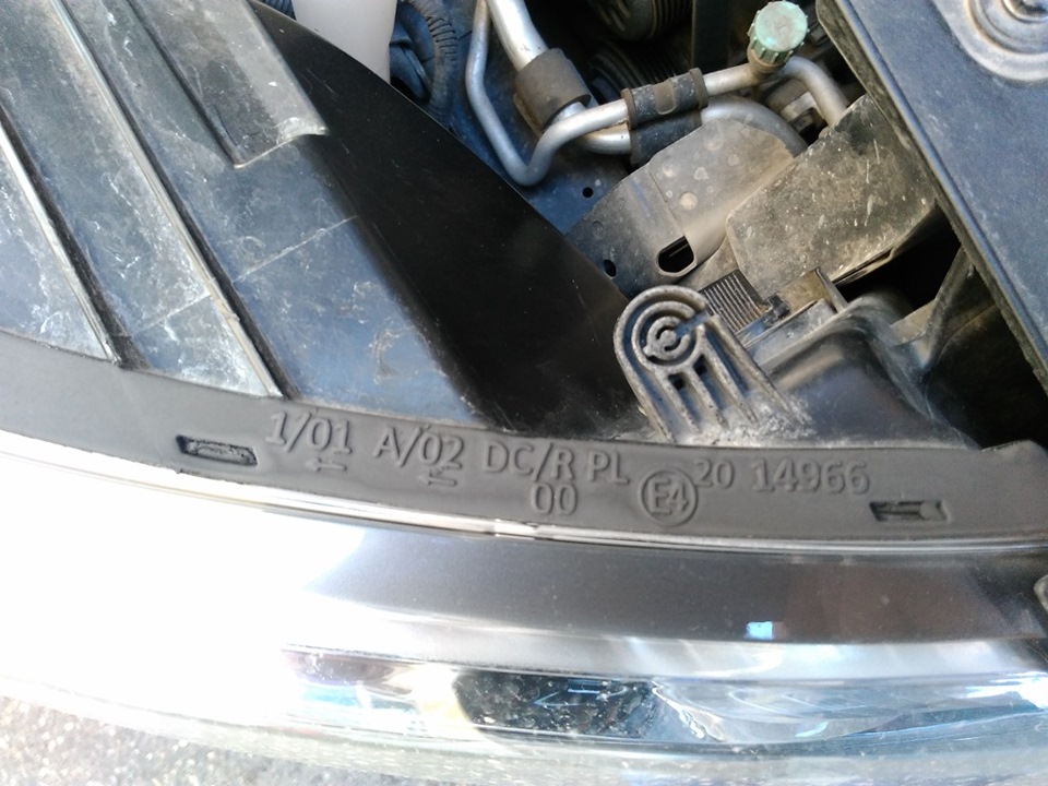

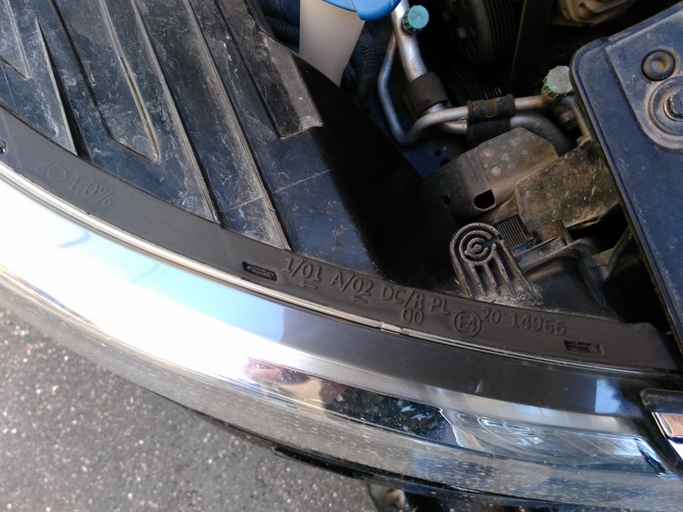

Готово))
Результатом доволен на все 100%))) Как с завода)))) Жду ваших лайков и комментариев, интересно что думаете)))
