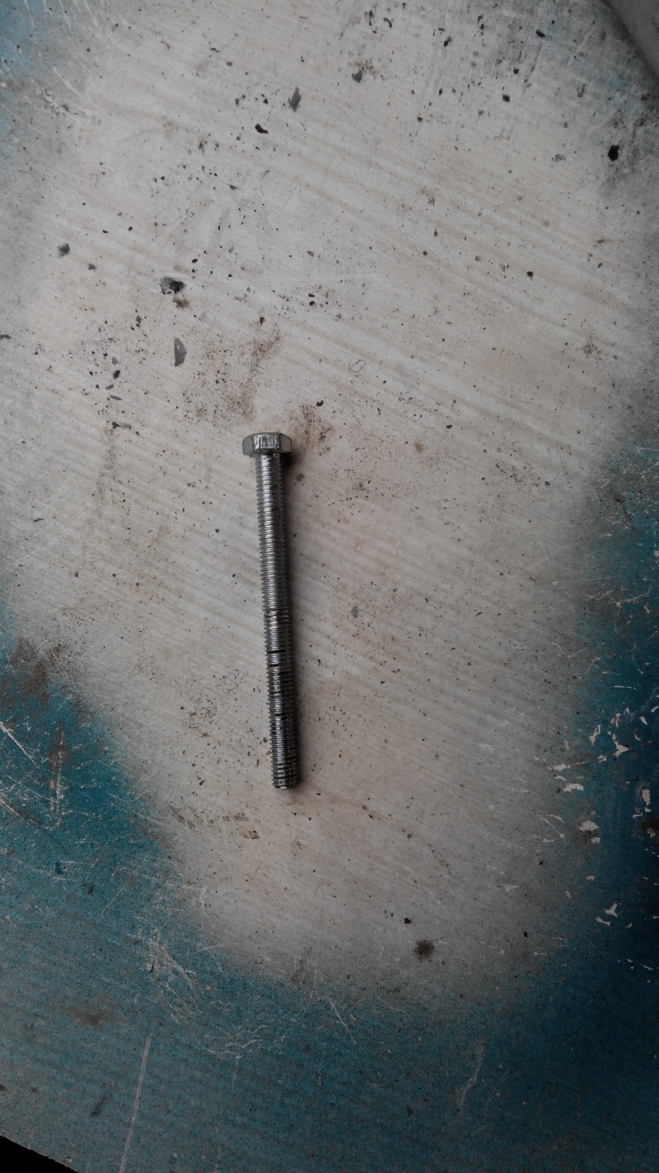

Далее надо ослабить натяжитель и снять ремень.
Для этого производитель предлагает использовать специнструмент T10092 и T40011. Сэкономим на их приобретении))
Т10092 заменим винтом М5 длиной 55…60мм (купил в магазине крепежа) со шляпкой под рожковый ключ
Т40011 заменил гвоздем диаметром 2мм))
Приступаем, сжимаем винтом М5 с шайбой натяжной ролик до тех пор пока в гидравлический натяжитель нельзя будет вставить фиксатор (Т40011). Вставляем гвоздь в натяжитель. Снимаем ремень.
