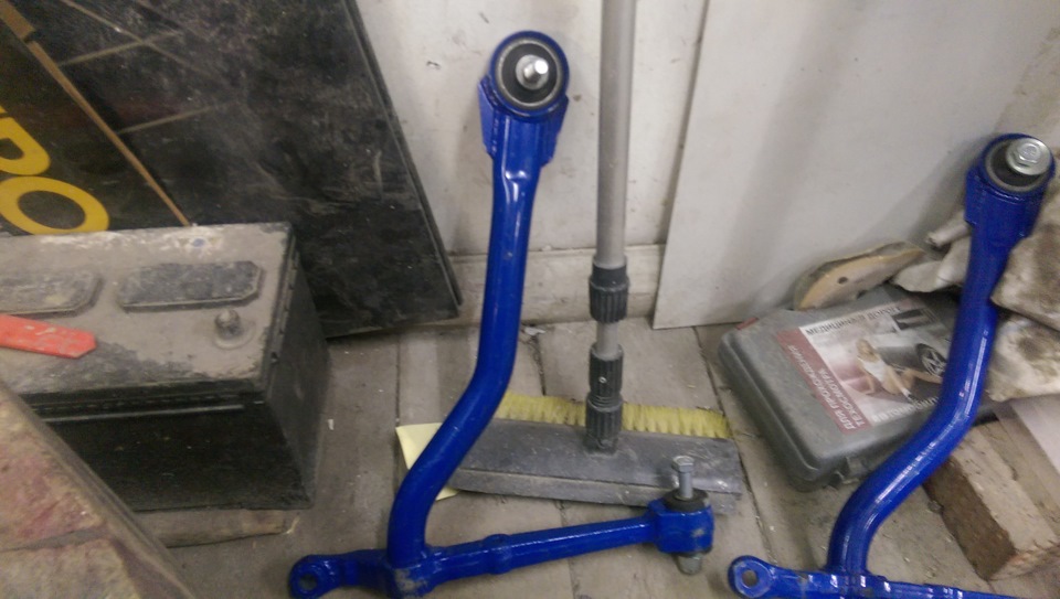

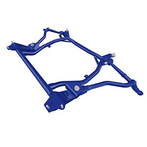

Выбор производителя был в принципе недолгим, сразу же внушили доверие изделия тольяттинской фирмы Автопродукт. Выбор был между подрамником под треугольные рычаги и подрамником с жёсткими рычагами. В итоге выбор пал на подрамник с жёсткими рычагами, как на наиболее комфортный и повседневный вариант.

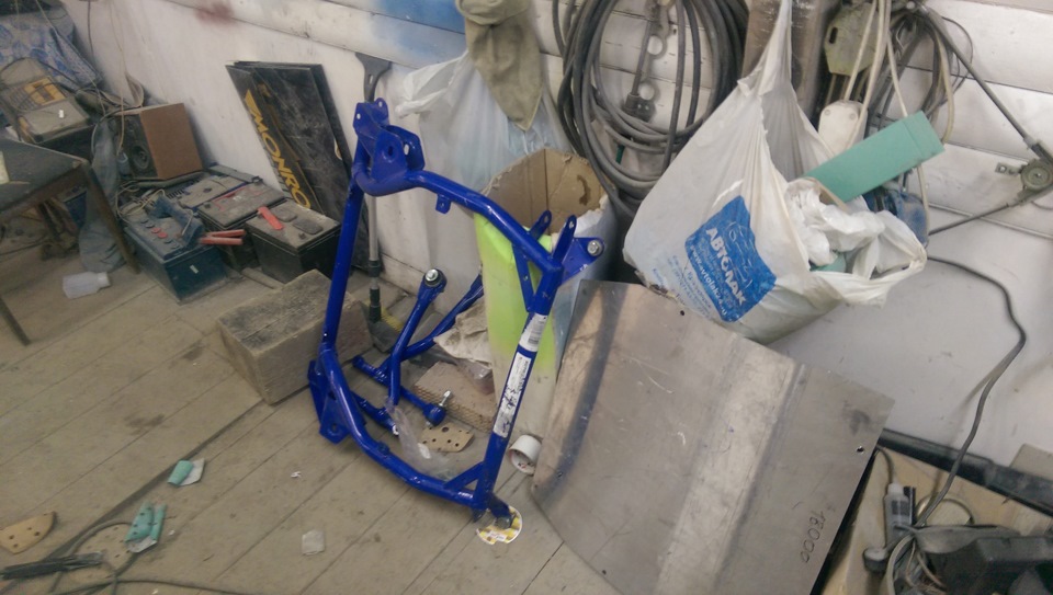

Заказал подрамник с жёсткими рычагами и с алюминиевой защитой через Vaztuning24. Пришло всё достаточно быстро и в лучшем виде, так что рекомендую))) Огромное спасибо Паше за оперативную работу)))

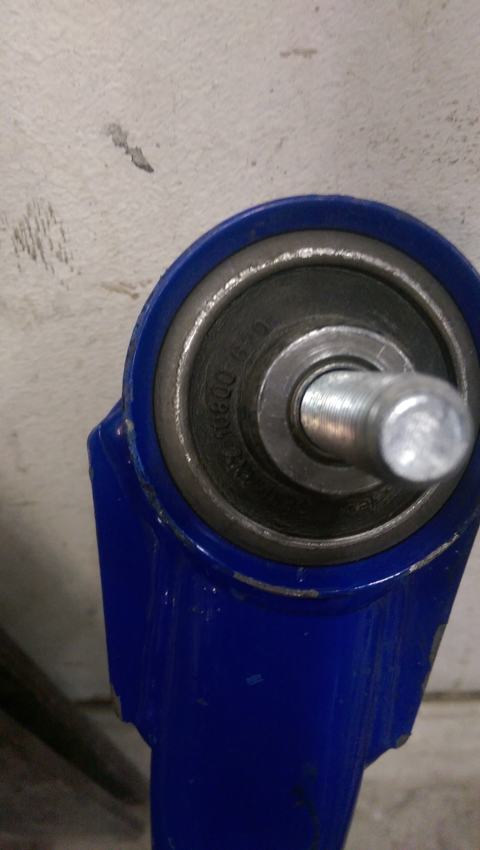

Само изделие внушает доверие и выглядит действительно качественно))) В рычагах сайлентблок расположен горизонтально. Сам сайлентблок Febi вроде как от Audi
Кастор настраивается с помощью шайб со смещенным центром. В принципе всё очень удобно и надёжно.
Установка заняла не так много времени, но крепления всё таки пришлось немного доработать напильником)))Но без этого наверное вообще никак)))
