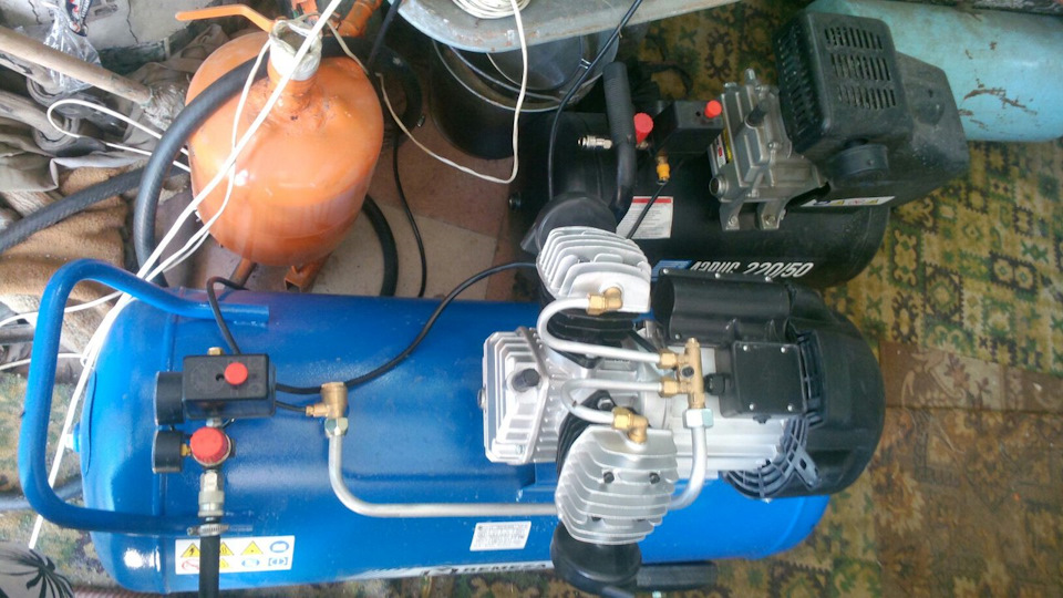

Сегодня купил вот такие девайсы. Конечно не профессиональное оборудование, но "тренируемся с начало на кошках" Может, кто юзал? Подскажите, как он в действии. voylet краскопульт hvlp н-827
Краскопульт со сменными соплами под грунт и краску.
привет ну что пробовал красить ? просто хочу аналогичный компрессор взять и пулик как у тебя просто говорят таким не покрасить типа производительность маленькая сам что скажш для покраски такой стоит брать?
Да, стоит. Дёшево и сердито. Красил им бампер на субару форестер, и крыло на мазде 3 получилось все шикарно. Но чтоб облить всю машину, будет очень проблематично или надо будет дополнительный ресивер литров на 100. Потом руку набил, Аэрус продал и купил себе ремезу.

Да нормальный пулик. Руку набьешь — начнешь творить чудеса. Но лучше иметь два разных пулика под грунт и под окраску, чем один со сменными соплами. Меньше канители с регулировками…
Давление там написано в 3 бара, а компрессор мой 8 бар выдает. И под покраску нужно 170 литров у меня на 220 на выходе, а вот как раз на грунт или раптор или аллигатор джета про, нужно 218 литров на выходе т.к. сопло 1.7мм. т.е. как раз в норму попадаю со своим компрессором. Все пишут что очень даже не плохой краскопульт для начинающих. Вот статейку сегодня накопал www.drive2.ru/b/2077314/.
Я почему написал, на работе три таких. В основном под грунт используем.Под базу взял сату 3000. Они ЛВ. Красит приятней. А так не спорю, для начинающих самое оно.

Hvlp под большое давление. Компрессор с большой подачей нужен для него. Для грунта нормаль. Для краски не очень.
