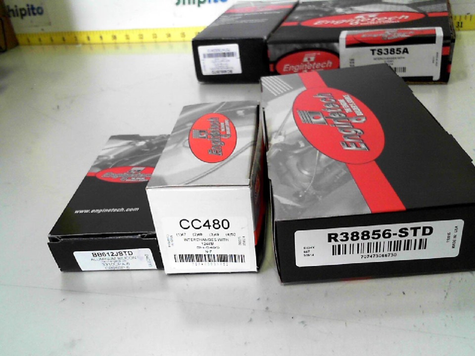

А что именно заказывали ?

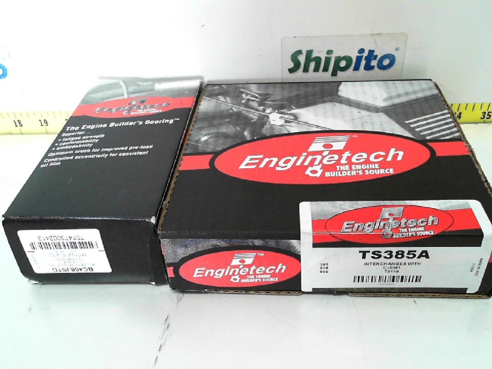

все фирмы ENGINETECH:
для 1992 года
Кольца стандартные R38856-STD
Вкладыши распредвала CC480
Вкладыши коленвала BC468JSTD
Вкладыши шатунов BB612JSTD
для 1995 года комплект цепи ГРМ TS385A

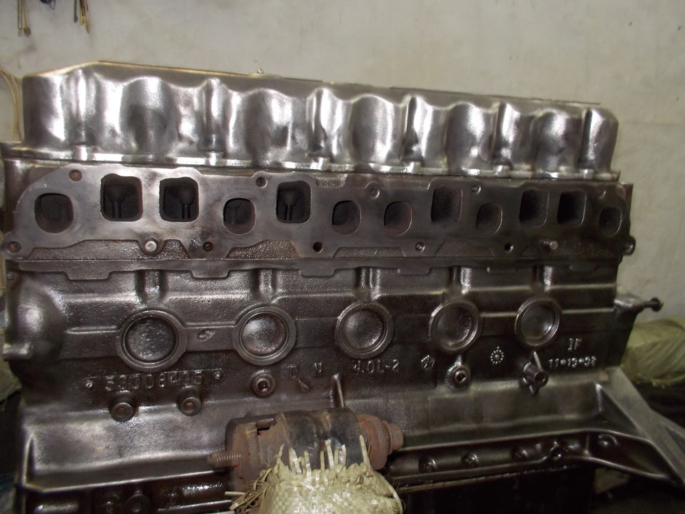

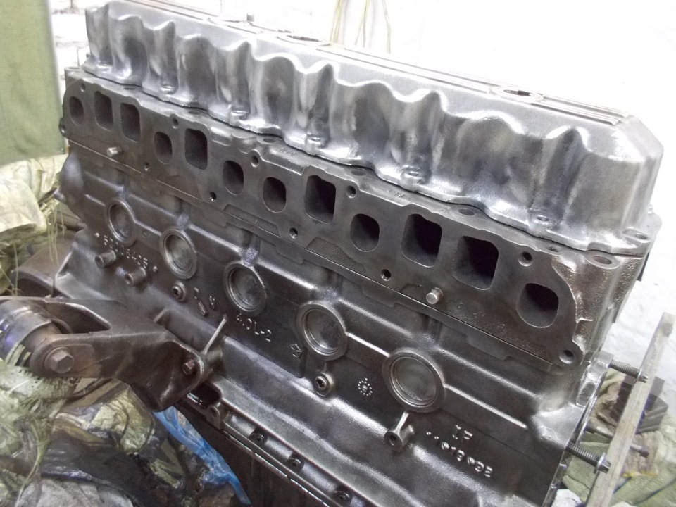

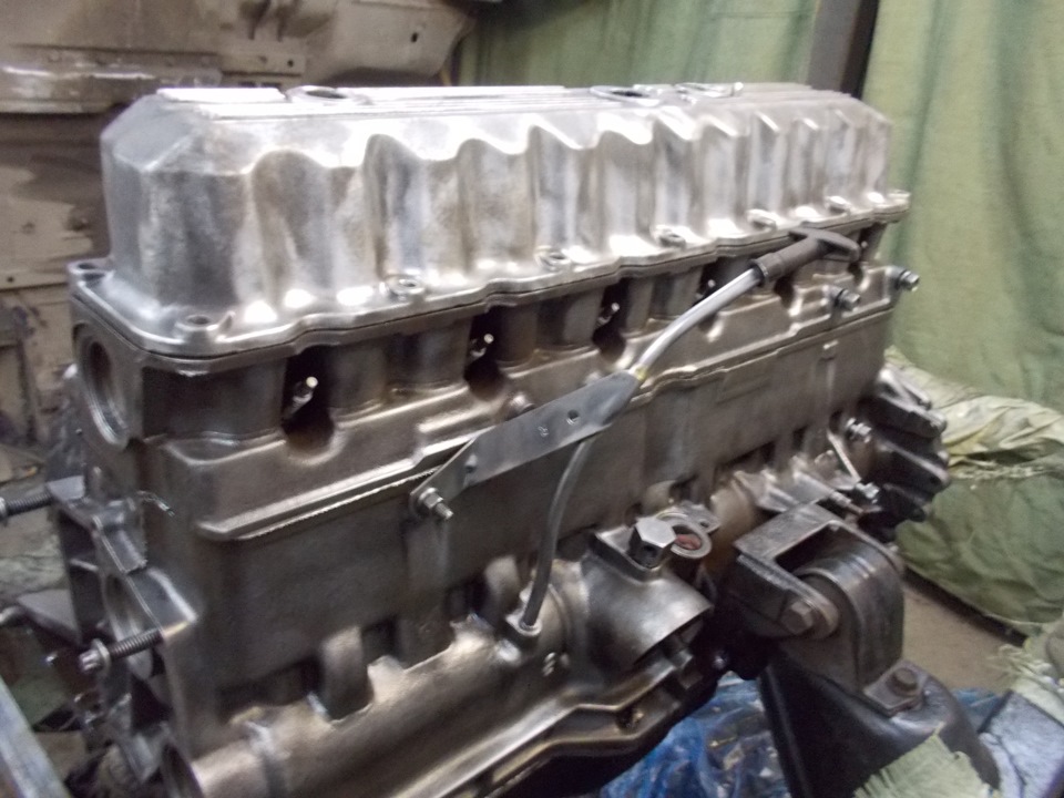

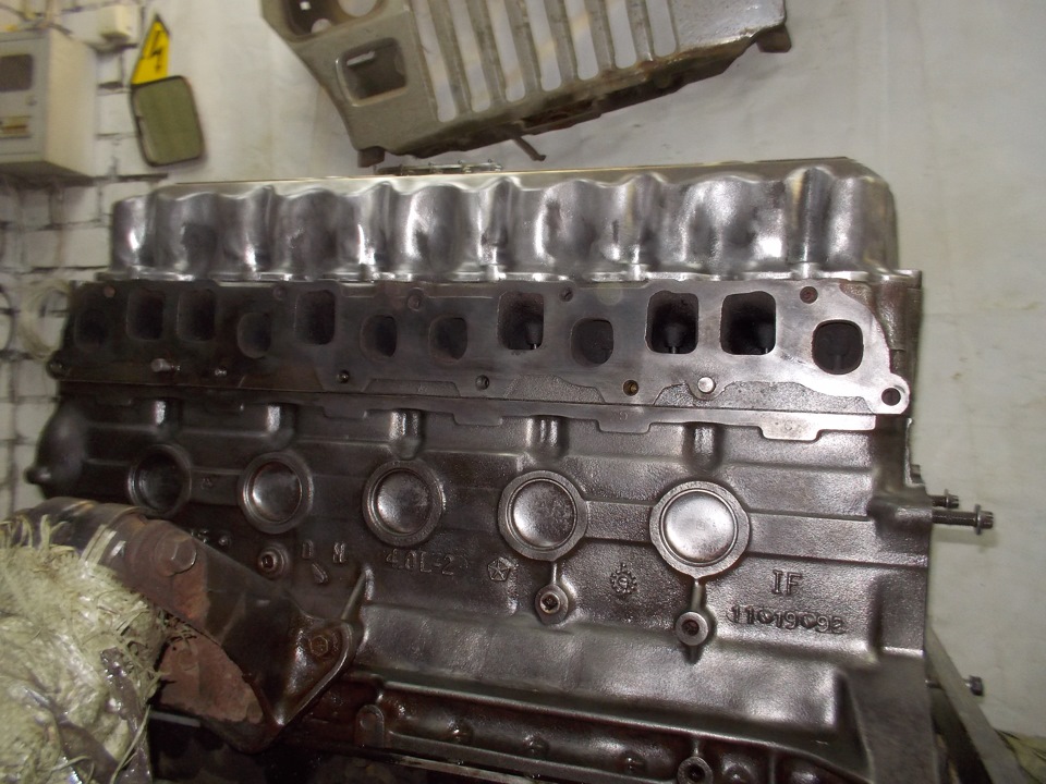

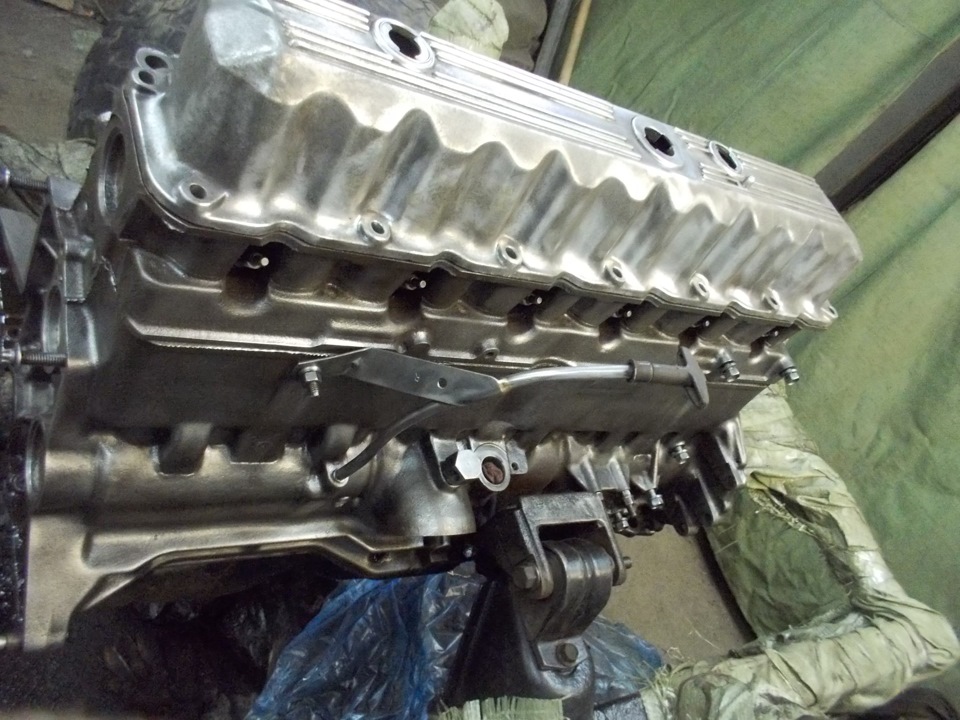

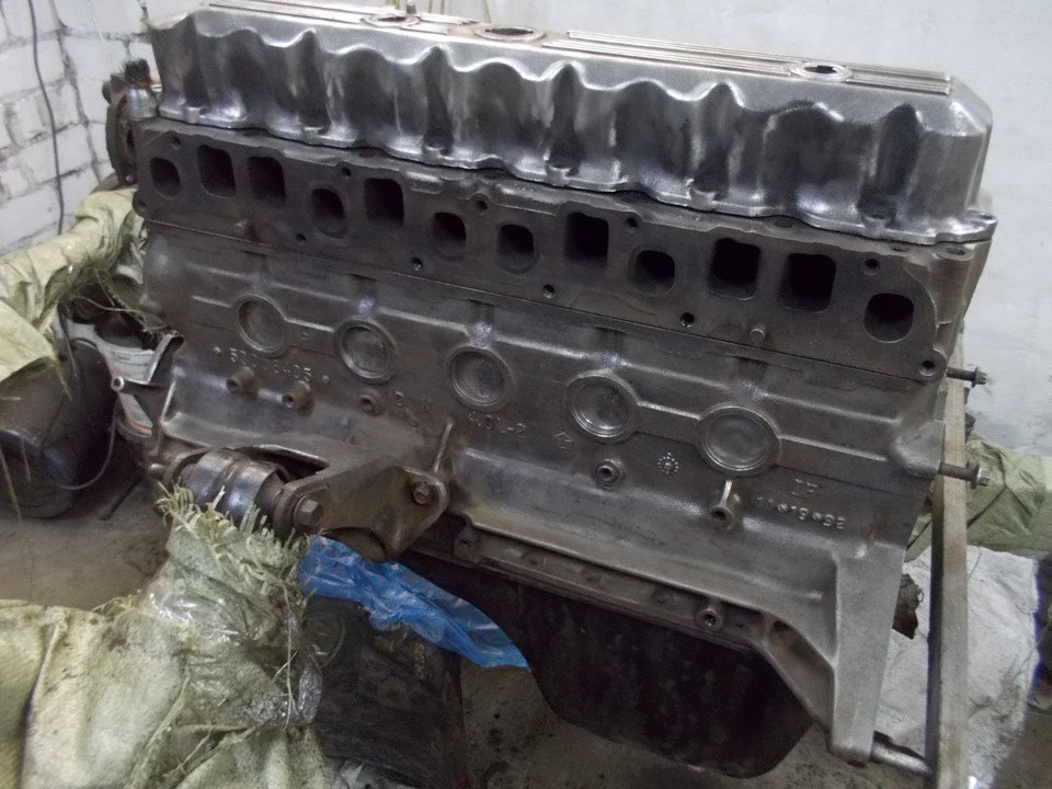

ДВС во всей красе, ждем с тобой железячки)
