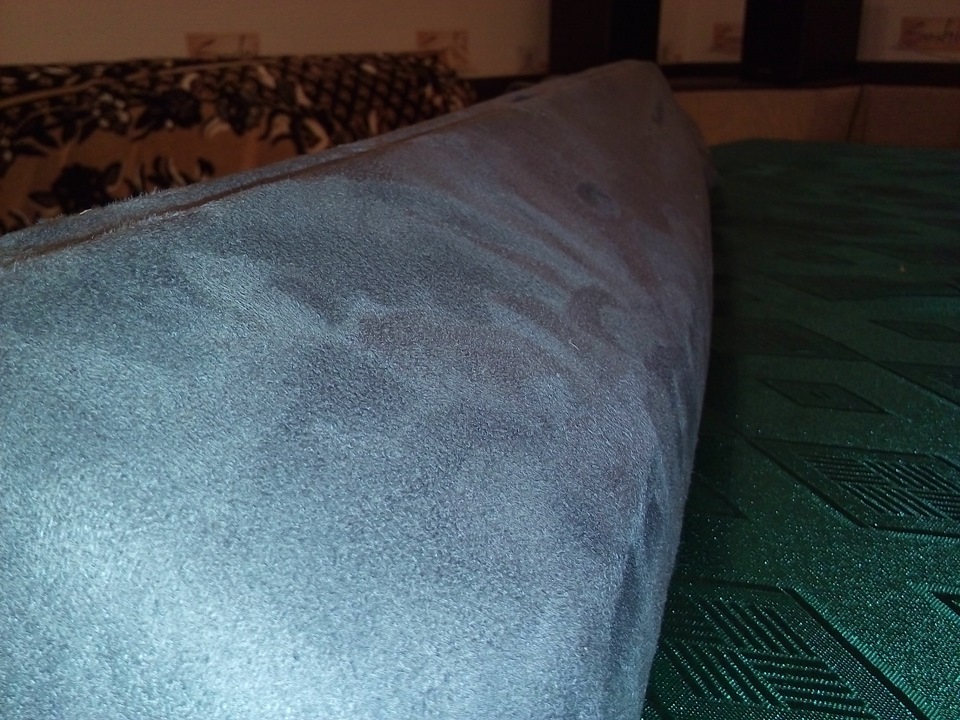

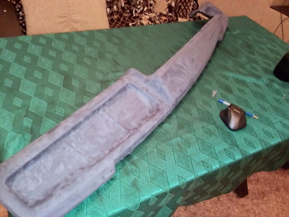

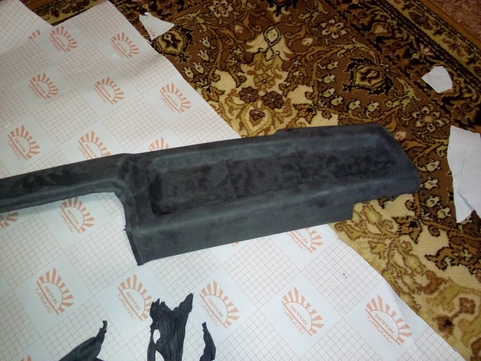

Иии так, мои дорогие, привет всем. Сегодня хочу рассказать о том, как я начал алькантаризацию моего министра, скажу, что ее будет еще много. Давно хотел подобным заняться, но то времени нет, то вообще панели, то денег. Сегодня выдался выходной, в институт не нужно, оделся и поехал в автомагазин, купил: Алькантару, тонировку MTF 5%, новые клемы, краску для пластика, полосочки скрипа погонный метр данной алькантары стоит у нас 900р, метр на полтора по-моему. И так, кому интересно, расскажу как вся фигня эта клеится. Клеится она не сложно, главное ребята. ГЛАВНОЕ, Г Л А В Н О Е не дать ей слипнуться. Очень она любит это делать. А вот расклеиваться обратно не любит. Все довольно просто, снимаете аккуратно защитную пленку, клеите край и разглаживаете от центра к краям, если складочка, то не беда, она отлично тянется, очень прочная и легко обратно отклеивается. Важно выгонять воздух с изгибов, я не сразу понял как это делать, но так же, от центра к краю. На все ушло около часа, если бы не то, что она у меня слиплась, а слиплась сильно, в итоге полтора часа ее расклеивал. Занимался я подобным первый раз в жизни, по этому так долго.

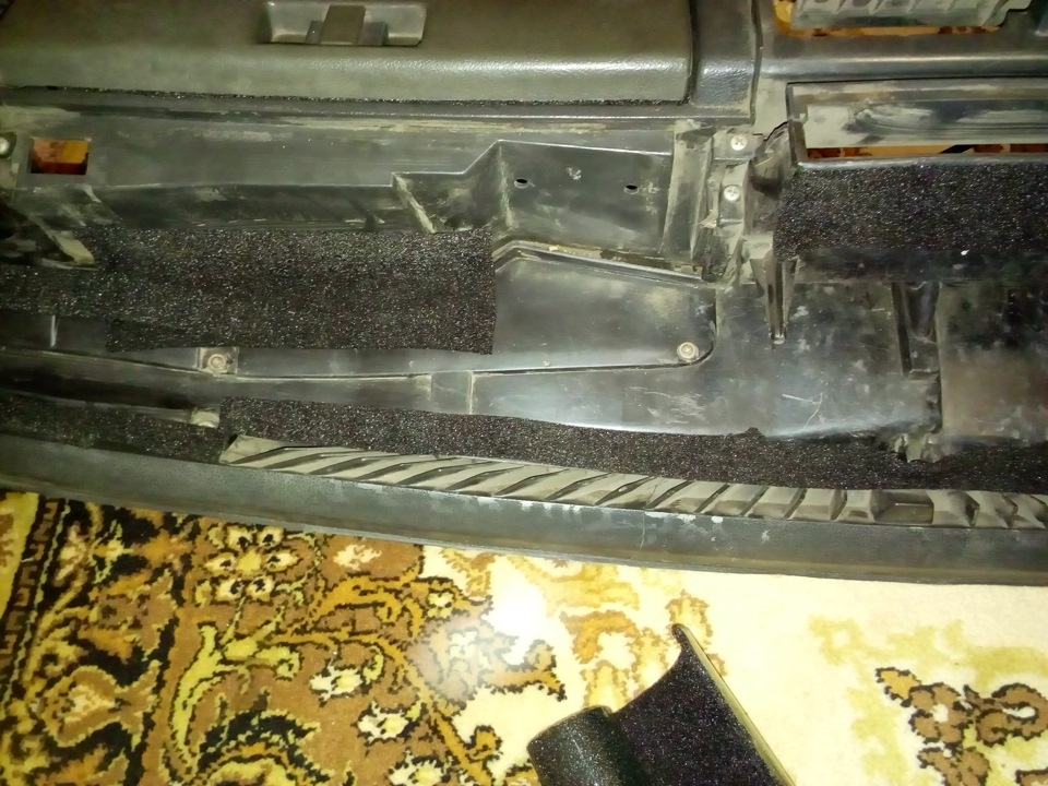

Я хотел сделать ШВИ всей панели, но понял, что смысла особого нет, загремит. Пошел по оочень бюджетному варианту, все знают, что в основном панель скрипит из-за верхней накладки и щитка приборов, по-этому я купил какой-то хрени в рулончиках, что бы просто места соприкосновения проклеить этой фигнёй и попробовать так. Данная
хрень в рулончике стоит 65р, я взял 4 рулончика, т.е 2 метра, ей я проклеил все места соприкосновения панели, отдельную тему давал бардачок, вот он грохотал сильно, его проклеил потолще, и))))) да! подняв панель в руки, потряс ее и весь шум пропал, серьезно, до этого она даже в руках гремела. Надеюсь грохота не будет.

Сколько алька прошла на торпеде, не отклеивается, не зацепляется?
Чем потом такую торпеду от пыли протирать?
Привет) Почти 2 года точно прошла. не отклеивалась, не цеплялась. Я просто тряпкой протирал, бывало даже влажной. Как сейчас не знаю, давно продал

у меня на углах чуть отошла, решаемо клей и шприц
вообще хорошо тянется?
отлично

У меня тоже гремит панель, думаю скрепить жестко накладку с консолью. Или снять как с матрицы цельную деталь, из ткани, пропитанной стекловолоконной шпаклей и эпоксидкой. А хрень в рулончике мне маделин напомнила сначала.

Хрень в рулончике похожа на битопласт — типа как паролон пропитанный гудроном)

В руках реально греметь перестала
Да, главное — стыки между пластиками проклеить, удачи в этом нелегко деле ; )
