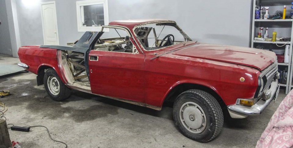

После вварки каркаса уже не беспокоясь за геометрию, так как она в надёжных руках приступили к кроилову. Первым делом со второго донора была срезана задняя часть крыши вместе с задними стойками и полкой. После этого начался распил первого донора. В результате убрали заднюю часть крыши и полку, оставив нетронутыми задние стойки дверей.
Теперь когда всё распилено можно собирать конструктор для больших мальчиков)
Запчасти на фото: 2001020

Что с развесовкой авто? Не получится морда тяжелой, а зад легким? Зимой как корова на льду?
Это будет пикап?
Да, пикап. Мне казалось это итак понятно из названия, да и в тексте описания не раз упоминается ;)

классно получается! у меня вопрос- как ГИБДД к переделыванию кузова отнесется? какие есть варианты узаконить изменение конструкции кузова?
Можно внести изменения в конструкцию транспортного средства через НАМИ.
