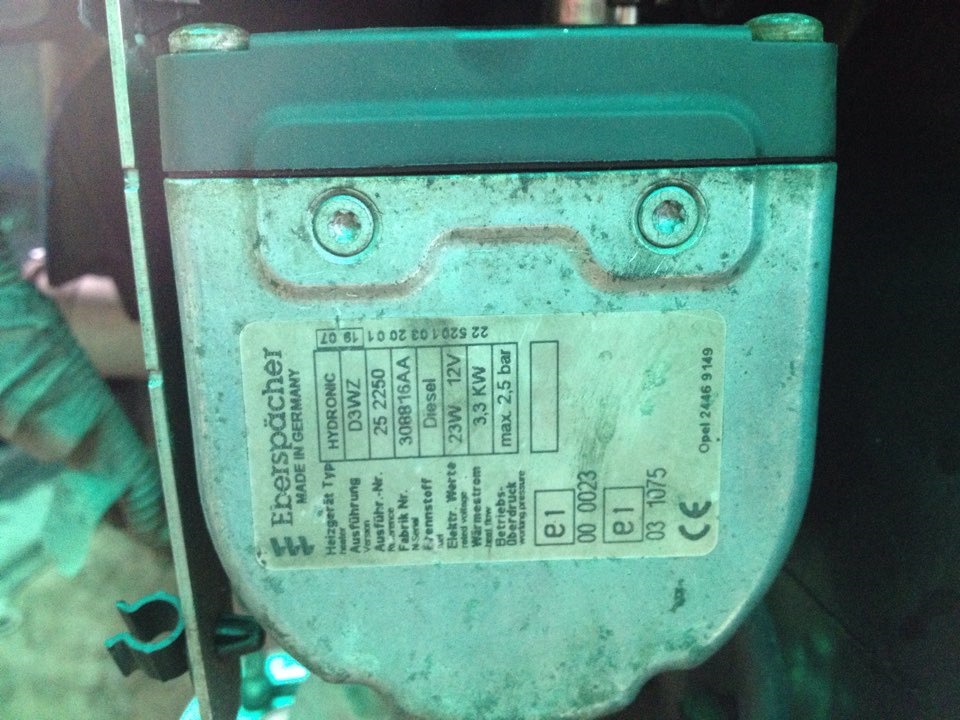

Запчасти на фото: 252250

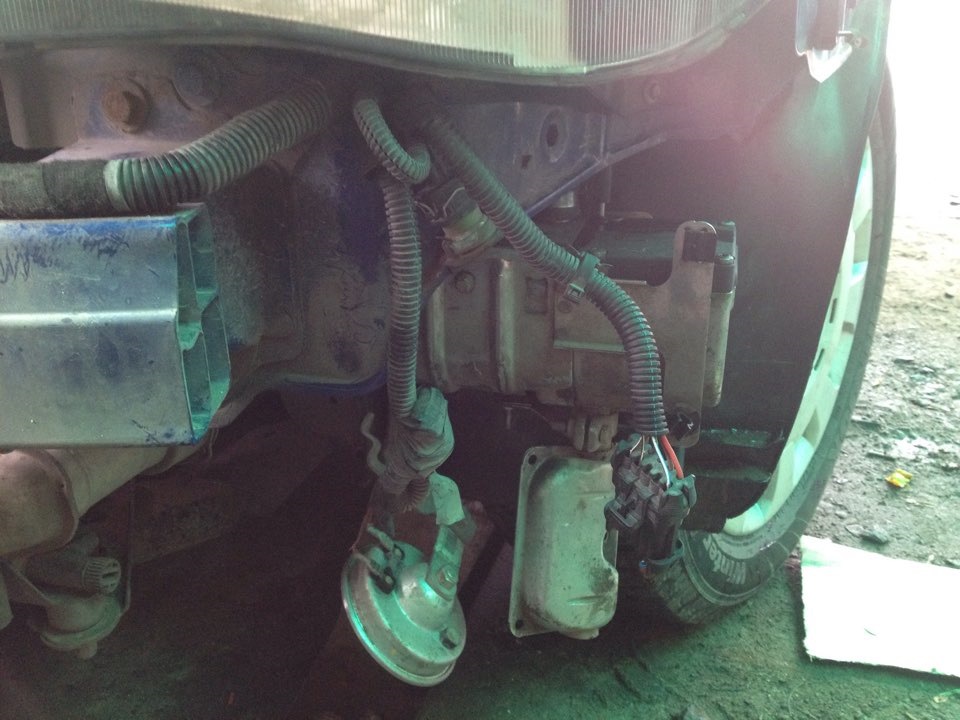

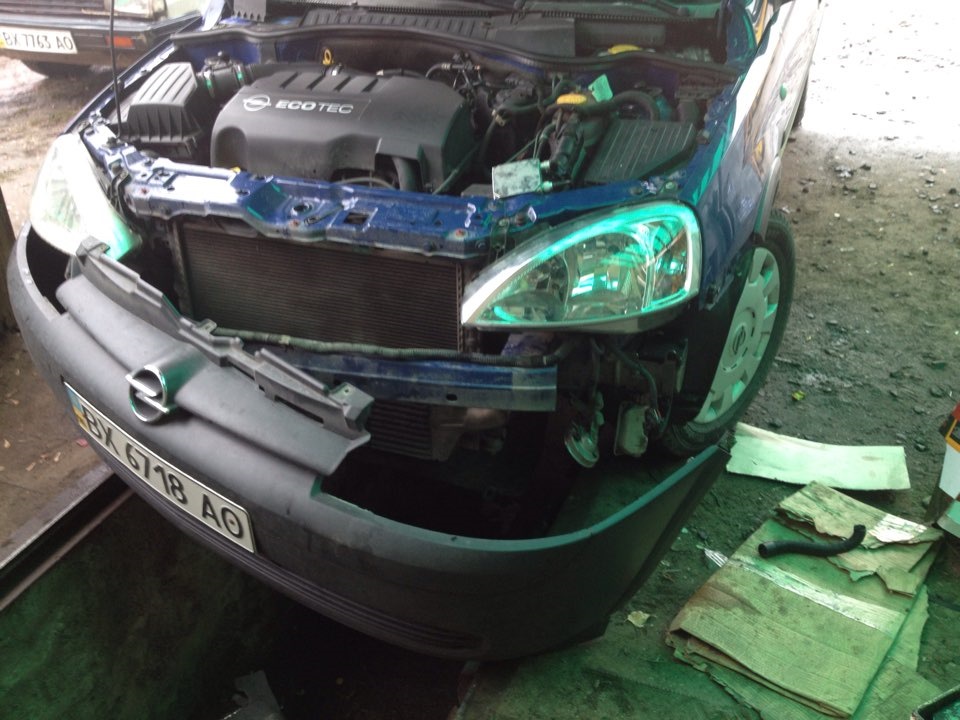

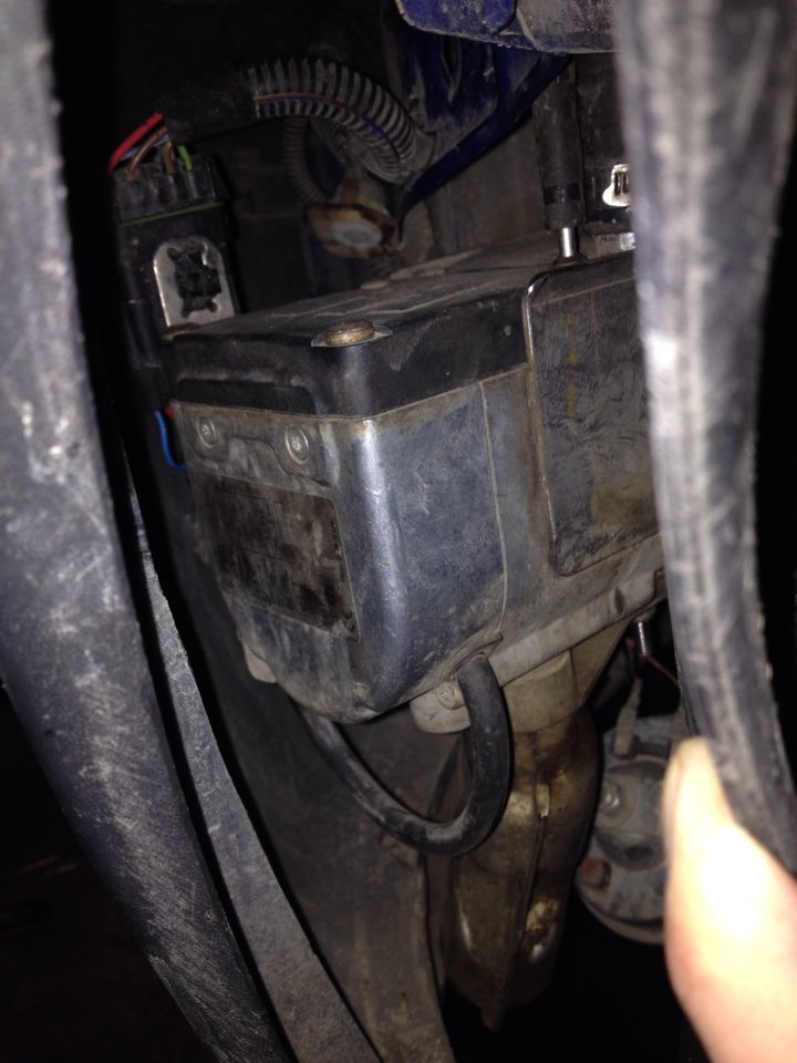

Всем привет! Давно не писал и много собралось! В прошлом году перестал работать догреватель. Начались холода и нагреть машину без него нереально долго! Начал искать кто занимается а таких людей на пальцах посчитать! Нашел одного дядьку он мне полностью её перебрал, ( она была заклинена) ( робота и запчасти 700 грн) поставил и она не работает((( говорит ежай к електрикам могут быть ошибки. Ошибку выдало, датчик воспламенения, температуры тасола! Еду назад к нему, заказываем датчики и меняем! Все заработало!)) но цена пипец. Один датчик 700, второй б/у 300. Все стало 1700грн. Но за то теперь машина полностью прогревается за 15 минут в -5-7!
