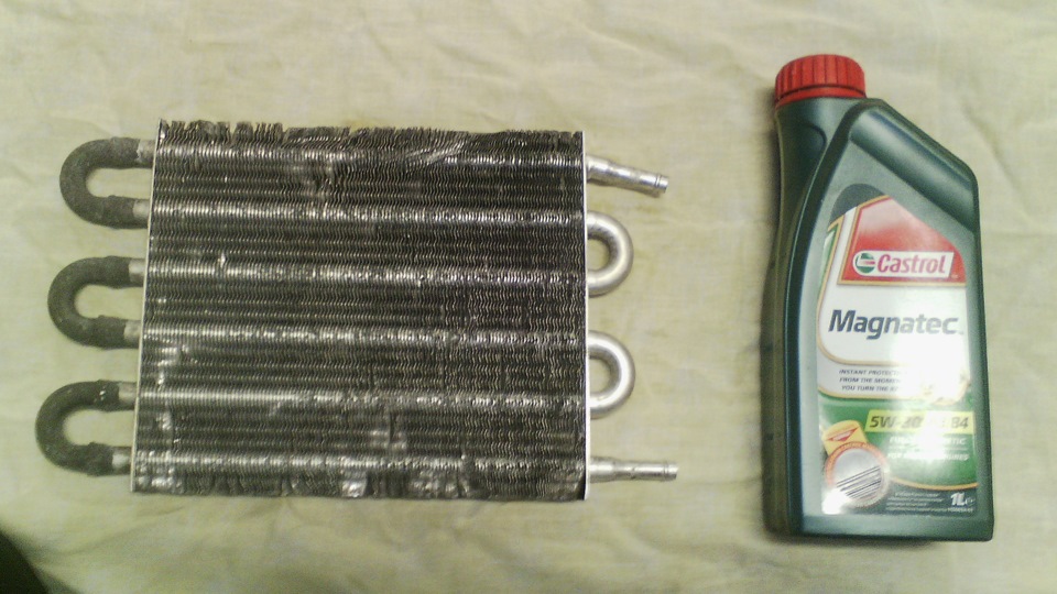

К практике. Я решил установить дополнительный масляный радиатор и поставить его после штатного теплообменника АКПП (находящегося внутри основного радиатора) в разрез нижней трубки. Для начала озадачился поиском радиатора. Радиаторы от Волг-УАЗов-КАМАЗов и прочей отечественной техники не понравились, даже несмотря на невысокую стоимость. Тюнинговые радиаторы дороги. Китайские тоже — привет курсу доллара. Решил посмотреть по разборкам и мне повезло — нашел на Авито родной радиатор АКПП от Эксплорера первого поколения. Стоимость — 1000р:

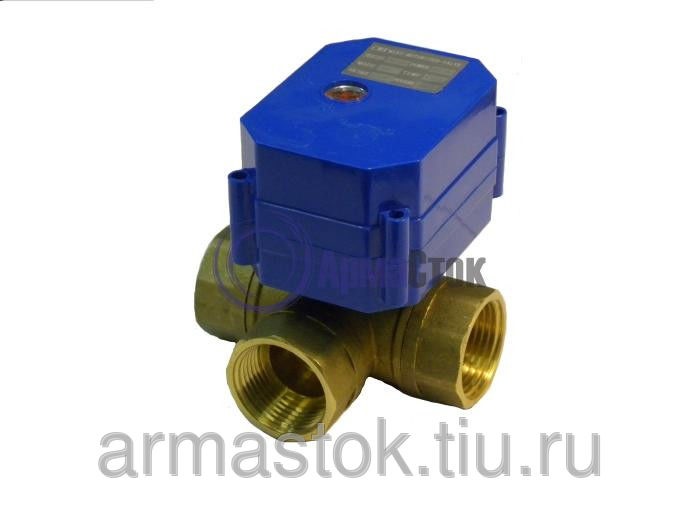

Я решил использовать трехходовой кран от отопления: температуру держит, масло — проверим. Планирую закрывать дополнительный контур на зиму и открывать на лето.
А если учесть что трехходовые краны существуют и с электроприводом на 12В:
…можно задуматься об электронном управлении: получится довольно точный электронный термостат, на котором можно будет выставить любые желаемые температуры открытия/закрытия крана. С надежностью бы только не прогадать…

это универсальный радиатор дополнительного охлаждения акпп. стоит новый порядка 3000 рублей. мне подгоняли такой бесплатно и я ставил на сенатора. мне он не помог, т.к. накрылся маслонасос. но я ставил не в разрыв, а вообще отдельно как основной радиатор акпп. потому что часто в родном радиаторе начинает протекать перегородка между контурами масла и антифриза.
сейчас мой радиатор катается на другом опеле и все нормально работает.
тоже хочу на эксплорера такой поставить и еще вентилятор дополнительно на него повесить, плюс датчик температуры масла врезать

с таким подходом надо собирать систему с электронным управлением. тем более, что датчик у тебя уже есть. =)
я не доверяю механизму электропривода — неизвестно как себя поведет в условиях автомобиля, все таки и вибрация, и перепады температур…
хммм… надо по каталогам полазить, наверняка есть что-нить с хорошим классом защиты.
дык не бюджетно тогда :) максимум на что можно рассчитывать — творения дядюшки Лао :)
