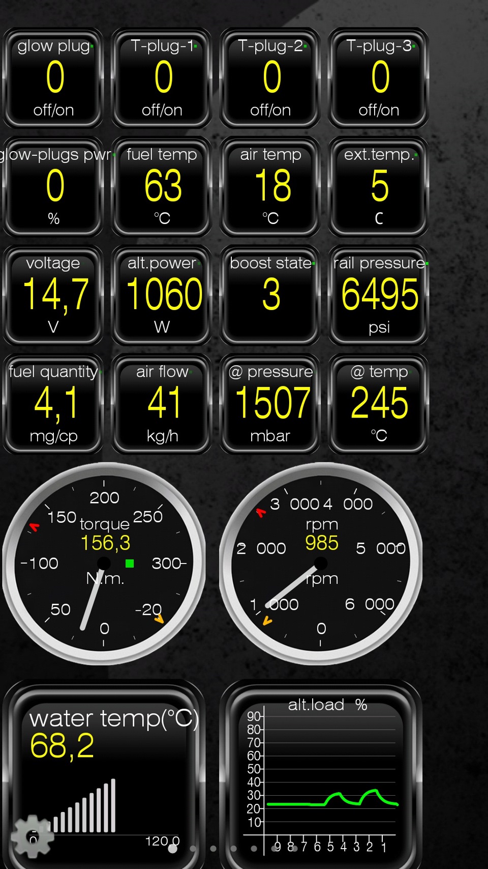

Так получилось, что к юбилейной предновогодней записи БЖ машинки, подготовил большой подарок и всем её читателям.
Не буду утомлять введением и сразу дам ссылку на обновление PID для Torque:
K9K_832_and_836_v.1.92.csv

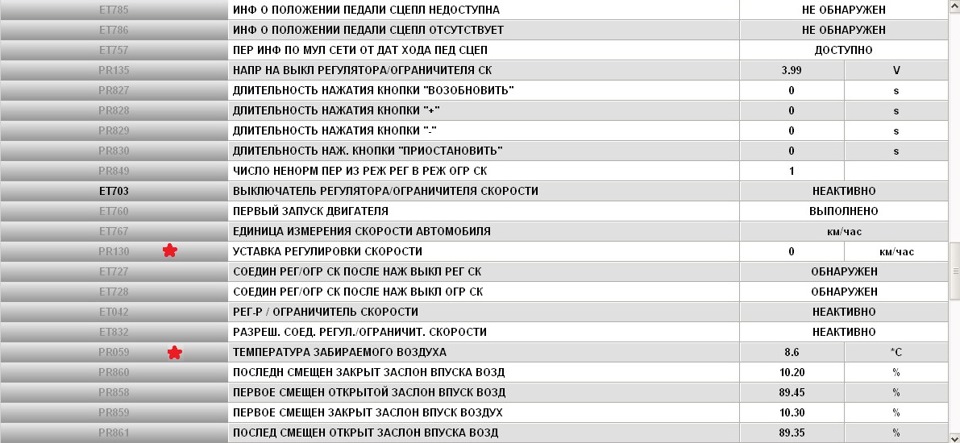

А теперь расскажу и покажу то, что реализовано этой версии. Наверное самое полезное, чего не хватало мне ранее, это информации о статусе трех реле проточного подогревателя ОЖ: выведены как каждое из трех реле, так и общий счетчик работающих свечей подогрева (с учетом того, что первое реле включает сразу 2 свечи). А также переведены названия переменных на русский язык.

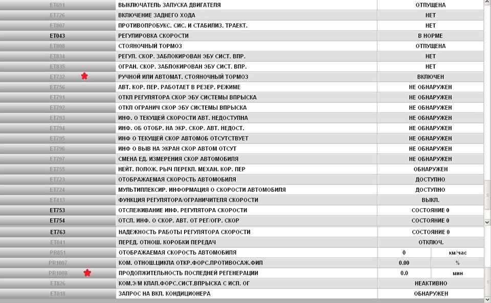

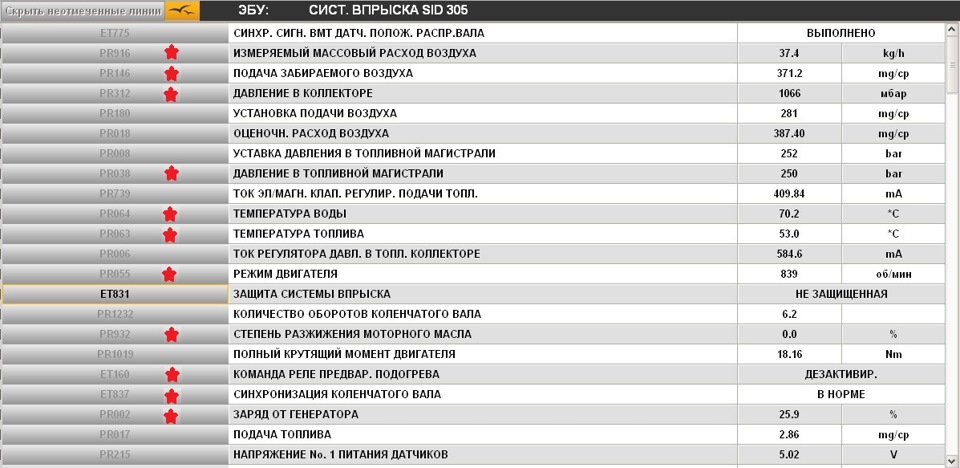

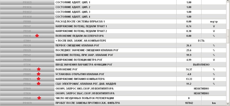

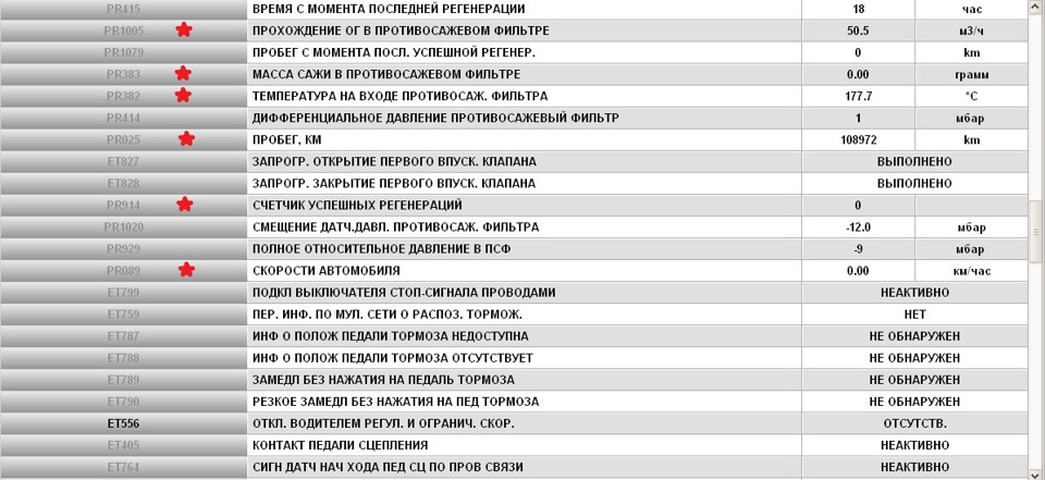

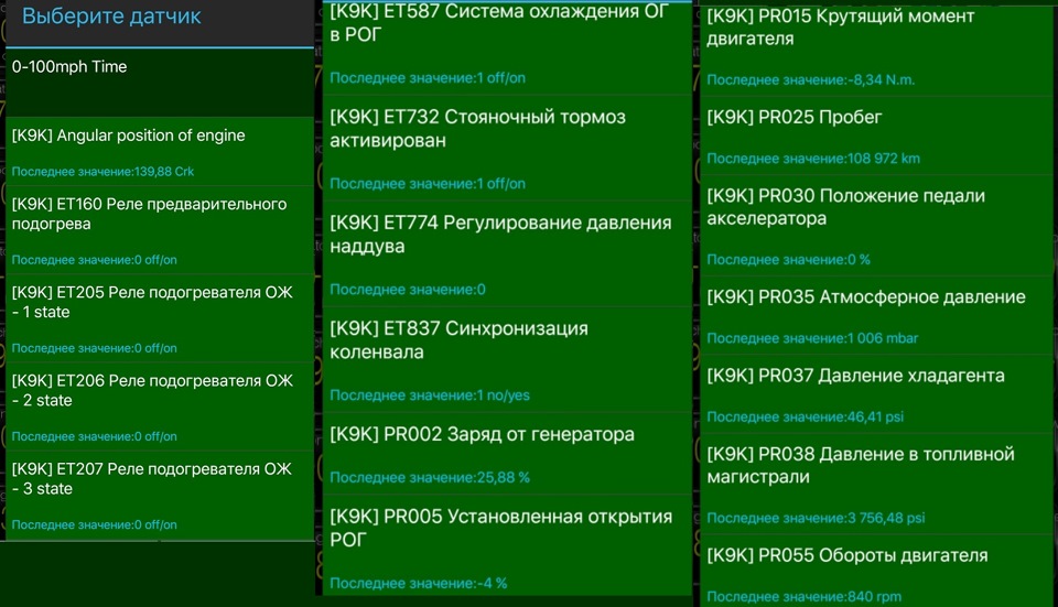

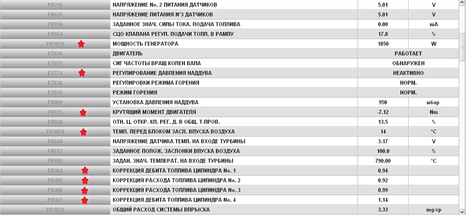

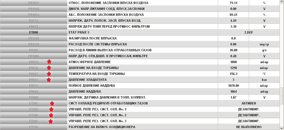

Теперь будут скриншоты из CLIP. "Звездочками" отмечены переменные, доступные в этом наборе PID.

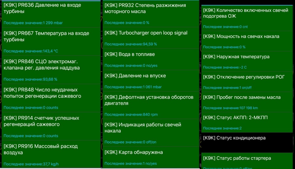

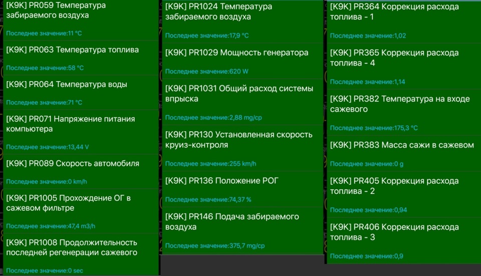

Датчики работают так:
"Для наглядности у приборов, которым не нужны значения после запятой, нужно
долгий тап на прибор -> настройки -> количество знаков после запятой, выставить ноль". Спасибо, подсказали на 4pda.ru
Нужно отметить следующие цифровые обозначения:
1. [K9K] Статус работы стартера
"0" = "cranking relay switched off"
"1" = "short relaxation active"
"2" = "long relaxation active"
"3" = "cranking relay switched on"

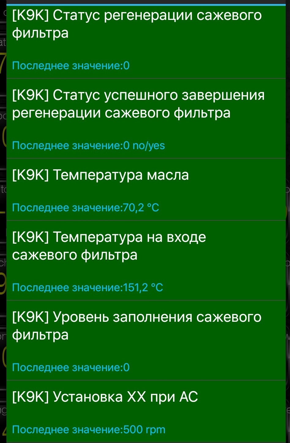

4. [K9K] Статус регенерации сажевого фильтра
"0" = "wait state"
"1" = "heating state"
"2" = "regeneration state"
"3" = "cooling state"
"4" = "Succesfull regeneration state"
"5" = "failure state"
5. [K9K] Уровень заполнения сажевого фильтра
"1" = "status de calcul 1"
"2" = "status de calcul 2"
"3" = "status de calcul 3"
"4" = "status de calcul 4"
И небольшое различие в единицах измерения, не критично, оставлю пока так:
[K9K] PR037 Давление хладагента и [K9K] PR038 Давление в топливной магистрали — показания в psi (фунт на квадратный дюйм) и для получения тех же bar, как CLIP, нужно умножить значение на 0.06894757293168.

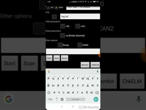

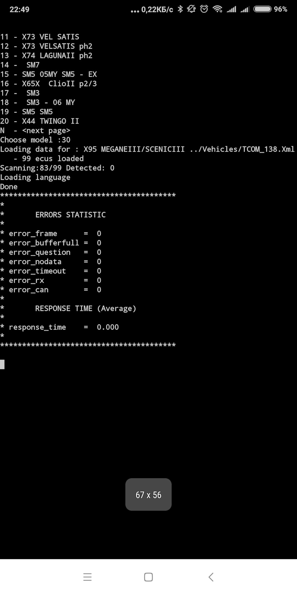

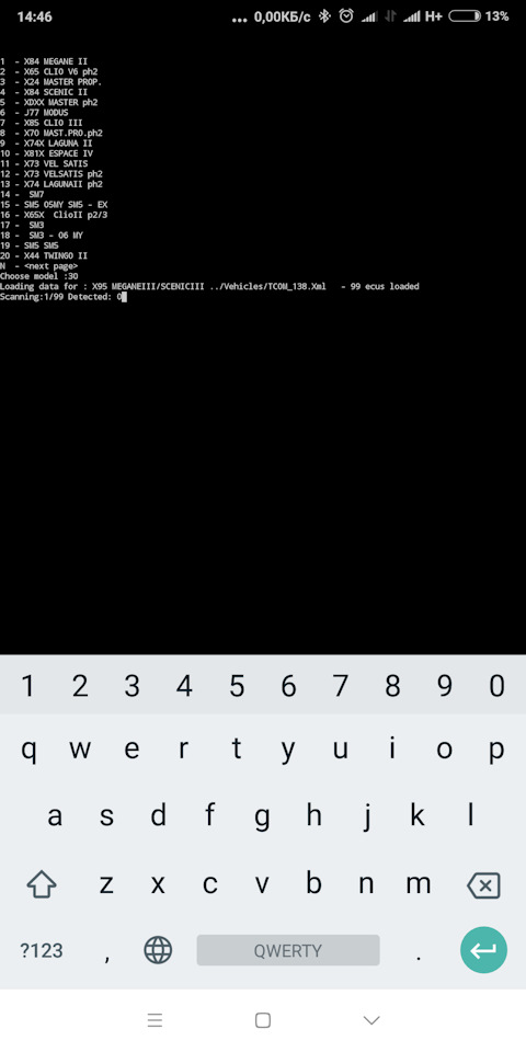

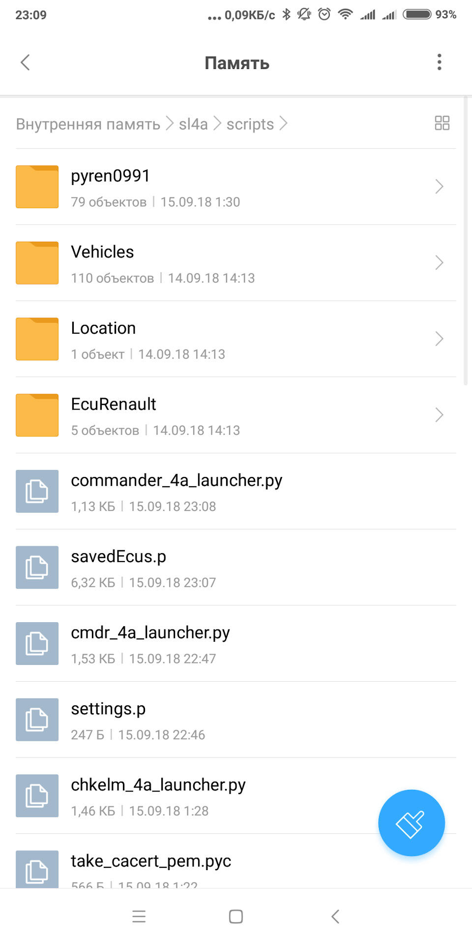

Запустил Пирее в демо режиме на телефоне выдает следующие
Для демо нужен файл savedEcus.p.
Пиреном проверь. Думаю там подделка и есть.
Спасибо, теперь надо настроить свои панели. Проверял спомощю свой elm как проверить ещё
Подозрительно, что все ок. Я видел, что это просто подделки.

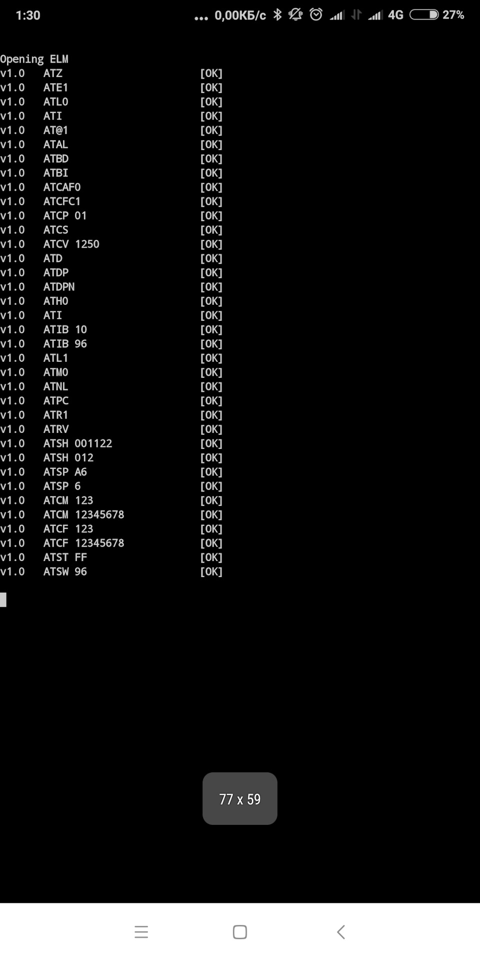

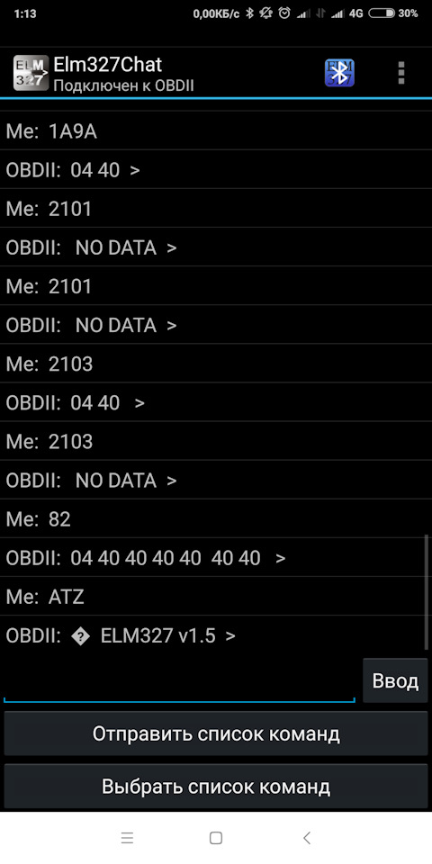

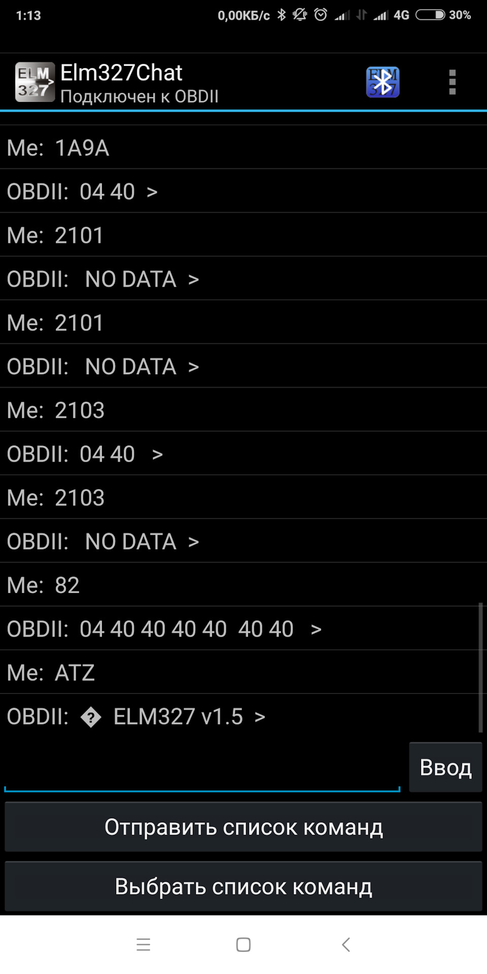

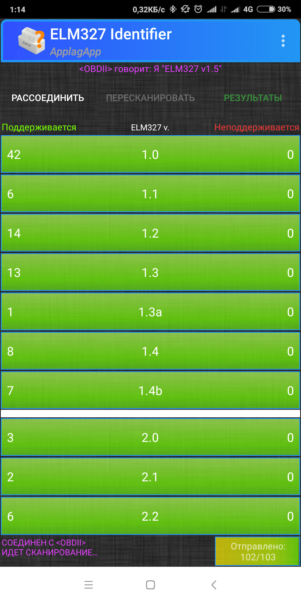

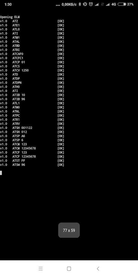

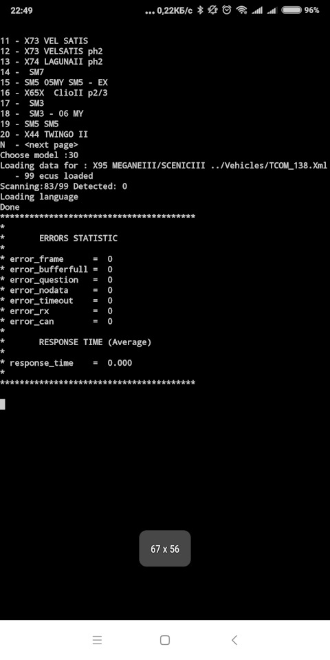

Tourqe читает видит адаптер как V1,5, а питон нет.
то что пишет торк — ничего общего не имеет с действительностью.
большинство дешевых адаптеров просто подделывают ответ на эту команду.
поэтому надо проверять адаптер путем опроса команд, как делает скрипт check_elm или как делают отдельные приложения.
в этой записи все расписано.

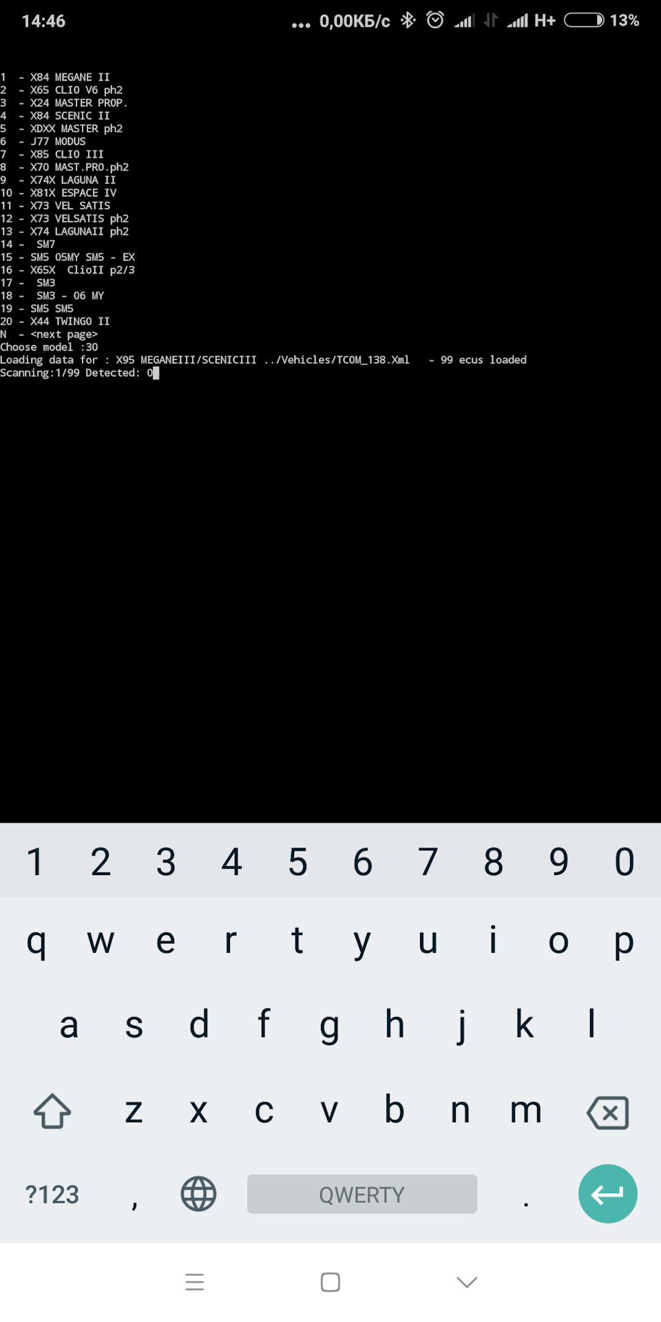

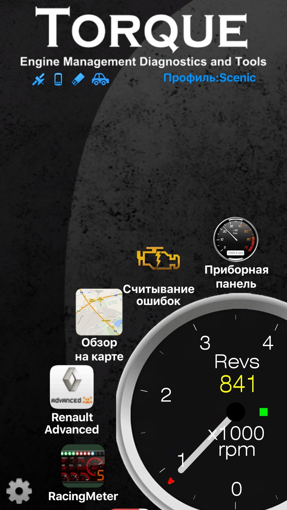

Подскажите пожалуйста купил сегодня torque pro как все что написано выше туда запихать ? У меня Меган 3 к9к 836
Почитайте бортжурнал, я много писал про это
www.drive2.ru/l/8016279/

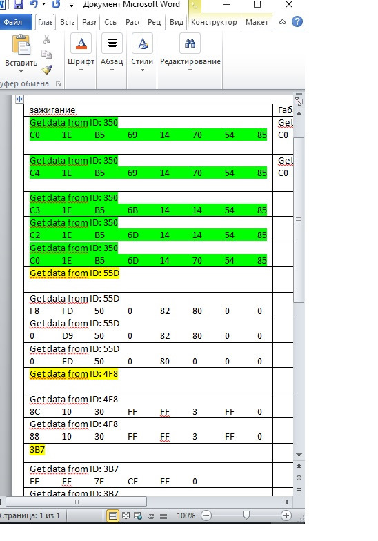

а не подскажите, как можно найти температуру ОЖ в вот таком формате, а то коды с кан шины вычитал а что из них температура х.з.
Нет, возможно shr-lnm сможет сказать.
urabus87
А машина то какая? bus_monitor пробовали использовать?
Посмотрите, есть ли фрейм 5DA? если есть, то температура ОЖ в первом байте
есть 5 DE и 5Df точно, а вот 5 DA вроди нету :(
Shr-lnm
считывал вот такой комбинацией, которой транслировал температуру от датчика в медионав www.drive2.ru/l/470201750645637625/, а теперь хочу читать с кан шины и отправлять в медионав или на отдельный монитор
Понял. Я где-то здесь уже высказывал свое (возможно ошибочное) мнение, что так делать не следует. Если вы просто периодически отправляете в шину фрейм 558 с выставленной температурой, то те фреймы 558 которые и так были на шине, никуда не денутся и там скорее всего будет нулевое значение (т.е. -40). Медианав будет видеть и те и другие и возможно будет все усреднять, подтверждением чему ваше наблюдение, что температура растет медленно и показывает заниженное значение. Возможно, если вы будете чаще отправлять эти фреймы, вы сильнее и быстрее склоните чашу усреднения в нужную вам сторону.
Но тут еще не учитывается тот факт, что во фрейме 558 передается не только температура но и что-то еще, а вы вместо этого чего-то посылаете нули.
дело в том что шина медионава никуда не подключена заводского блока согласования кан шины машины и медионава у меня нет, он должен быть вот таким www.drive2.ru/l/464843280727671569/ поэтому теоретически в той шине тишина
Там скорее всего не тишина. Попробуйте ардуинкой или elm туда подключиться и послушать. Может Zmiterm попросить, чтобы он записал фреймы с отключенным этим блоком и с подключенным. По разнице можно будет понять что он добавляет.
так если блока нет то вещать туда нечем, провода то идут только от магнитолы к разьему и все а кан бус это по ходу не програма, а устройство :(
кан бас это шина. Про то что там еще на ней висит утвердительно сказать не могу — обычно там еще усилитель и чейнджер, но наверняка она еще и к ЦЭКБС подключена — нужно visu смотреть.

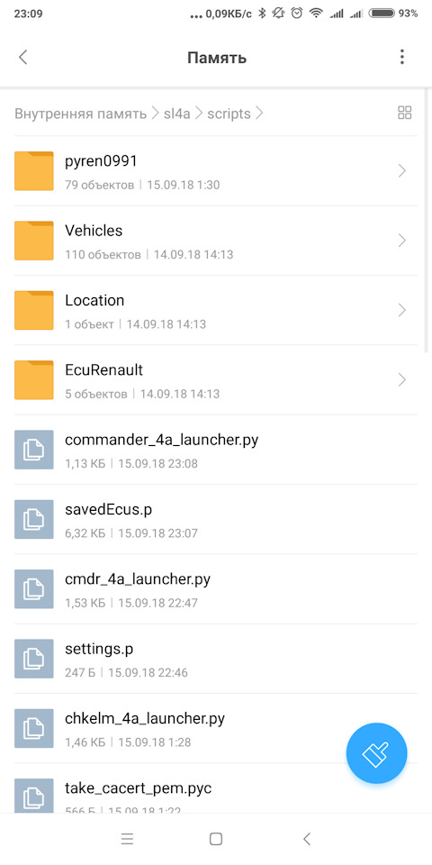

а в какую папку на тел ложить файл с pid
extendedpids

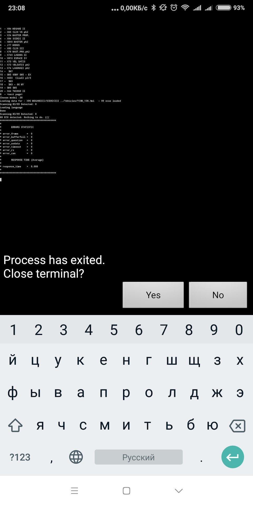

если сразу pyren на андроиде стоит, то можно через make_torque_pids.py
ввести этот индекс и язык.

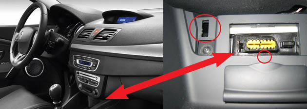

Шеф, все пропало!
Не могу найти диагностический разъем!
На центральной консоли есть окошко в размер и я был свято уверен что разъем находиться за нею.
Каково же было мое удивление, когда сняв заглушку я обнаружил — ничего!
это прям супер =)))
заглушка на центральной консоли у счастливых владельцев рестайлингов, у кого мафон уже сразу умеет работать с USB-флешками без архаизма под названием C-BOX и соответственно специального "выкидыша" под флешку и AUX. Ранее там рядом с прикуривателем этот вход размещался.
А диагностический разъем внизу под подстаканниками. Только аккуратнее, почему-то многие ломают ножки.
сниматься она должна по направлению ОТ начала автомобиля к багажнику (сдвинуть как бы назад).
О_о
А у меня и подстаканники есть?
У меня есть только место под пепельницу в количестве 1 шт.
Есть еще какая то крышка выше заглушки которую я открывал и пальцами можно нащупать наличие проводов и разъема за ней. Снять ее пока что не получилось, да и за бортом минусовая температура, а пластик, хоть и АВС c этим не особо дружит.
Я так понял, что у тебя сценик-3?
или меган? картинка мегана…
а у сценика на полу, внизу за КПП.
Меган, надо кормить хорошо, может выростет еще…
=) Может предыдущий владелец спрятал
Ничего я не прятал…
Я не видел новых меганов, может и перенесли разъем, спроси владельцев.
amokkspb
Я привел картинку, правда в демо режиме. Какой файл нужен — видно. Попробуйте
