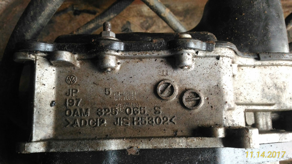

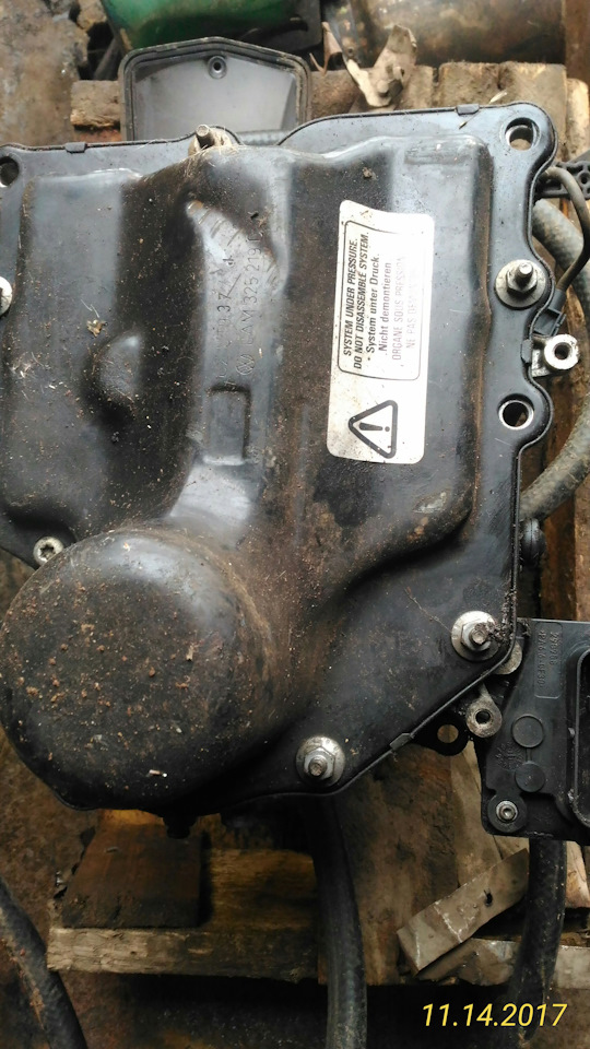

На работе валяется вот такая штука. Знаю, что не рабочая, знаю, что с а5 с1.4. Что можно сделать?

Есть мехатроник DSG-7 на продажу, осталась после замены (был перегрев), сервисмены сказали что идет запаздывание переключения со 2 на 3 передачу, коробка становиться в аварийный режим (работают 1,2,4 и назад передачи). по цене договоримся.

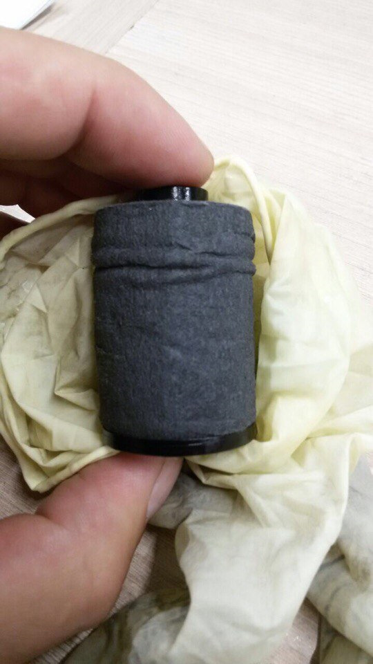

Добрый день.Подскажите пожалуйста где можно купить фильтр мехатроника. И может ли выдавить масло из сапуна только из-за одного засоренного фильтра?
Я только разобрал такой, масло выдавило, но вся беда в трещине под стаканом. Дотронулся тряпкой, чтобы вытереть масло и он стрельнул. Трещина появляется прямо напротив сапуна, а давление под стаканом вроде как около 60. Вот его и выдувает. Я думаю фильтр тут вообще не при делах.
Аккумулятор сидел крепко), трещин не заметил, соленоиды и всё то, что может выйти из строя — проверили несколько специалистов.Фильтр выглядел вот так.
Так после замены фильтра проблема ушла? Там просто в районе сапуна вроде как и давить неоткуда больше.

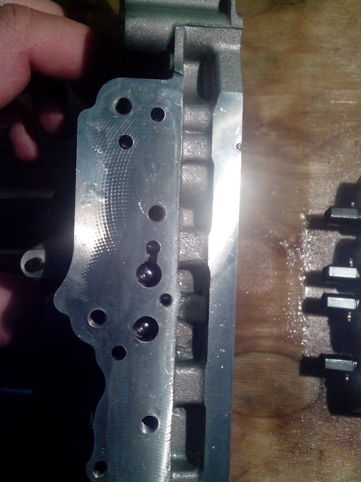

Как поршни достаются, которые передачи переключают? Стопор сняли, но он не выходит!
Саленойды проверили, все рабочие.
Для дсг 7. Тебе хватить достать верхний поршень, если смотреть на гидроплиты сверху где стоит насос, чтоб вырыть саму гидроплиты. Чтоб достать втулку поршенька, надо кончик жесткой проволоки согнуть, чтоб получилась буква г, только кончик должен быть не большой, либо есть тонкая длинная загнутая на конце отвертка. Этим приспособлением надо окуратно зацепить низ втулки и потянуть на себя. Подцепливать лучше там где есть в низу отверстие. Если проволка будет толстая то она туда не влезет. Только делай окуратно не царапается внутренность втулки.
Ты про поршни вилок сцеплений, нет я про другие, которые в вилки передач вставляются, 4 штуки.
Я их тоже пытался вынуть но у меня ничего не получилось, и оставил эту затею, а потом и смысла их снимать, я не увидел ни какого.
Не так давно где-то в просторах интернета натыкался на эту информацию, где точно не помню, но меня удивило что там было описано, что они вынимаются только надо было приложить усилие потянув его на себя, а так-как я пытался это сам сделать раньше, и у меня не получилась. То у меня тоже стал вопрос как они это сделали? На который ответа я нигде ни нашел.
Если сможешь снять, то отпишись пожалуйста. Буду знать для общего развития.

Масло мехатроника и блока шестерен кпп это один объем жидкости или независимые? Фильтр мехатроника имеет код для поиска/приобретения? Можно в личку расценки по ТО DSG. Спасибо
Объемы.независимые.Ответил в ЛС.
