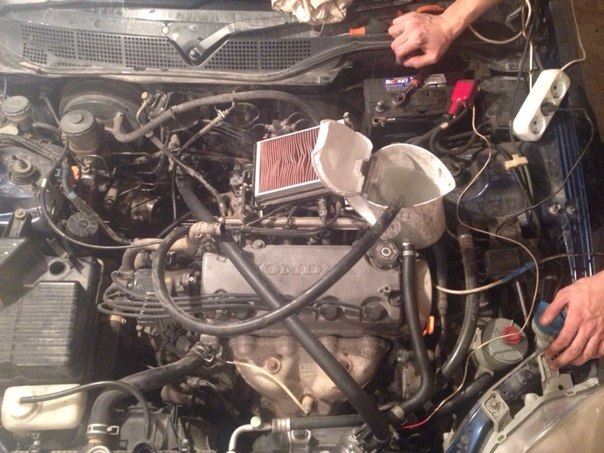

мне показалось что печка дует не таким горячим воздухом, как я хотел бы)
Решил промыть ее!
Моется она очень просто. Из моторного щита выходят две трубки — это с радиатора печки!
Подключаем к одной чайник( на фото видно, чайник не простой, а со штуцером) и насос( электро помпа от газели), а ко второй шланг, который закидываем в чайник.
Кипятим чайник, туда 10 пакетиков лимонной кислоты. подключаем помпу и гоняем это дело 40 минут.
особо изменений я не заметил, ну может немного теплее стало, хотя говна было много)
буду разбираться!

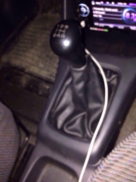

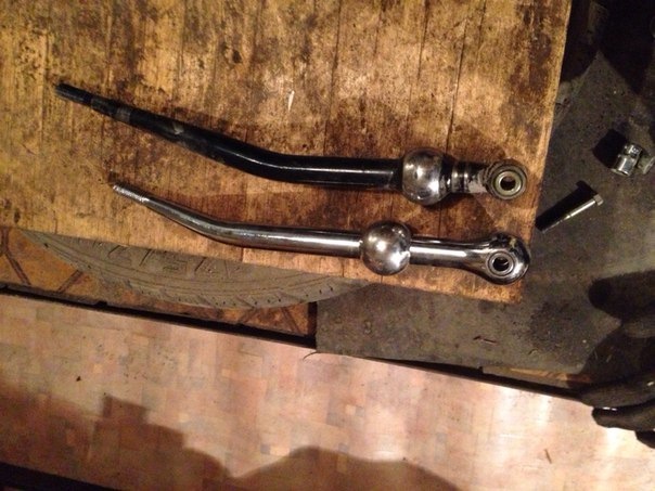

Потом сварил себе короткоходную кулису.
сфотать не успел)
Но параллельно ставили другу настоящую короткоходку)
Заодно поменял втулку кулисы ( рычаг сильно болтался)
Результат превзошел все ожидания)
Отсутствие люфтов, все четко втыкается, короче всем советую.

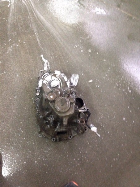

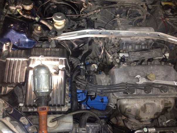

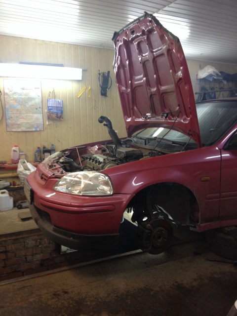

Потом начал снимать коробку! это уже на следующий день

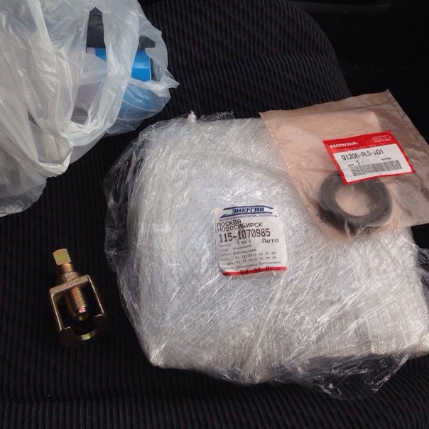

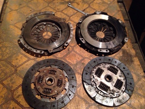

Купил сальники приводов и контрактную корзину с диском
Заказал с редсов за 1 тысячу

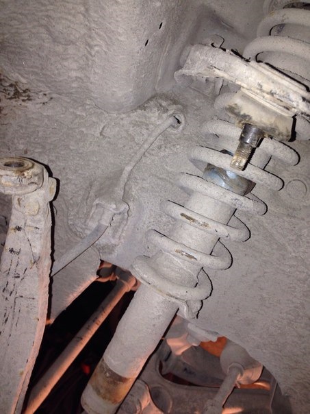

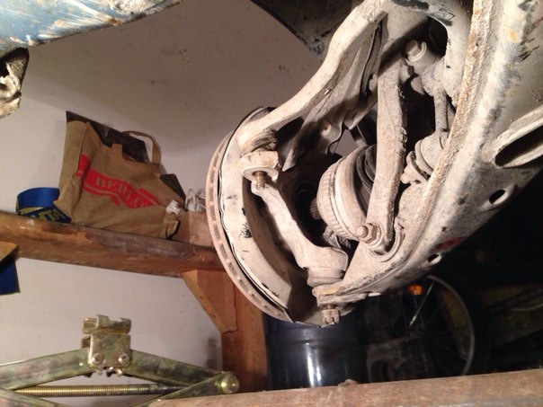

Для начала нужно ослабить ступичные гайки, вывесить морду, снять колеса!

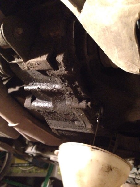

Сливаем масло из коробки

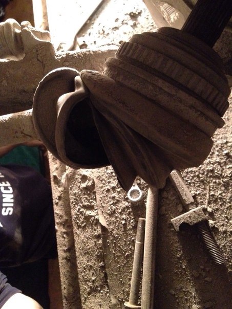

мТеперь нужно выдернуть привода, для этого нужно открутить шаровую опору ступицы, открутить ее я смог, а вот выбить — нет!
поэтому я открутил верхнюю)

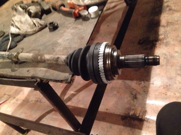

Аккуратно отверткой поддеть внутреннюю гранату и она легко выйдет.
Рулевые наконечники можно не откручивать, и так все достается, нужно быть аккуратным с тормозными шлангами.
Левый привод оказался с сюрпризом

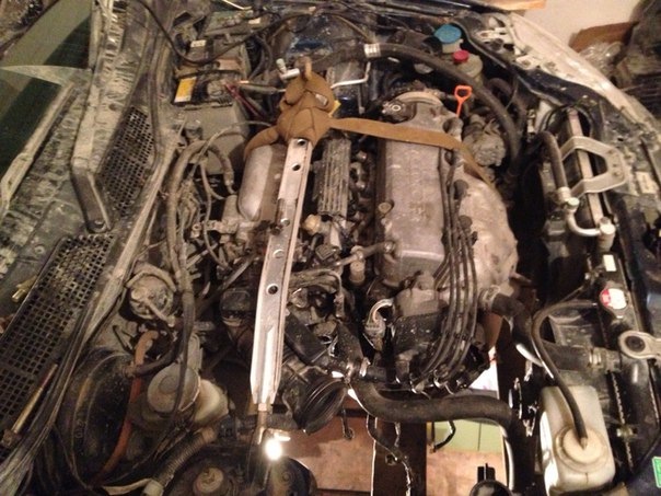

Обязательно открутить стартер, оказывается он тоже держит коробку)
Снять все фишки с коробки!
Подложить что-нибудь под двигатель, я еще и привязал его( ну мало ли)

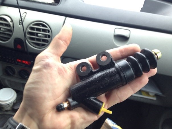

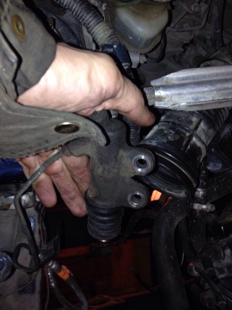

Снять рабочий цилиндр сцепления! ( который давит на вилку)
Теперь откручиваем коробку по кругу и откручиваем кронштейны.
Снимаем коробку! лучше вдвоем.

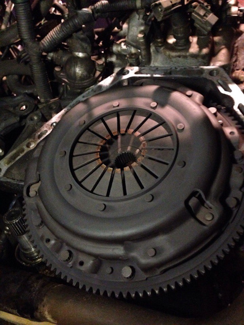

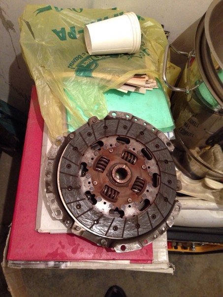

дальше я снял корзину и увидел причину тряски при старте!
интересно и почему это она дергалась?))

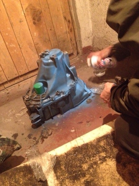

во мне проснулся колхозник, и сказал он мне: " покрась коробку в голубой"
и я не стал с ним спорить и просто покрасил)
Дальше запихал новые сальники в коробку!
Поставил " новое " сцепление, от центровал его оправкой.

Сцепление не прокачивается)
Потекли оба цилиндра.
Я загрустил и уехал домой на маршрутке.

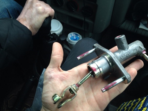

На следующий день я купил новый рабочий и главный контрактный, всего за 1 тысячу оба.
Все было установлено.
Все покачалось и поехало!

С печкой вообще разницы не заметил? А то я тоже собрался мыть, теперь в раздумьях.
Я нет, друг( на своём сивике) заметил
Говорит теплее стало.
Однозначно мой. Делов на 1 час.
Я снял бардачек, там где фильтр должен стоять- пусто и много говна.
Там все промою и должна начать греть))
