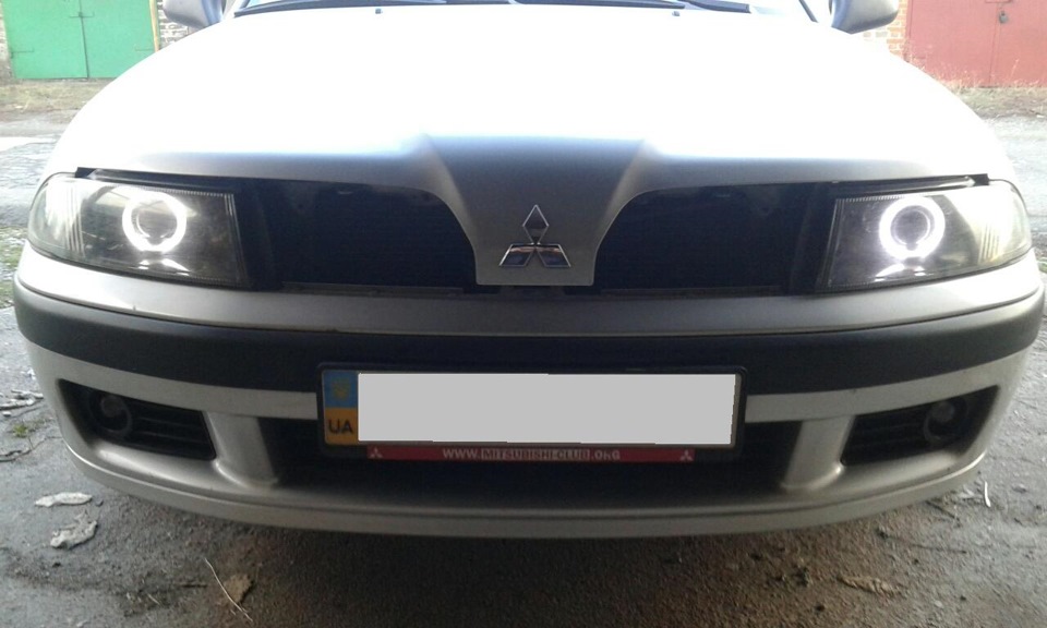

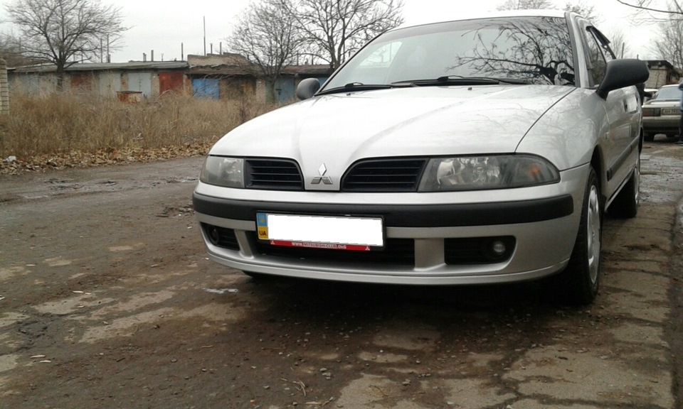

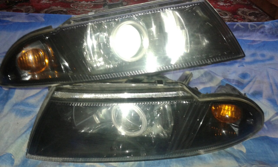

Ура, свершилось! Теперь и мы с нормальным светом – установили билинзы!
Давно собирались, всегда хотелось – и вот наконец-то.

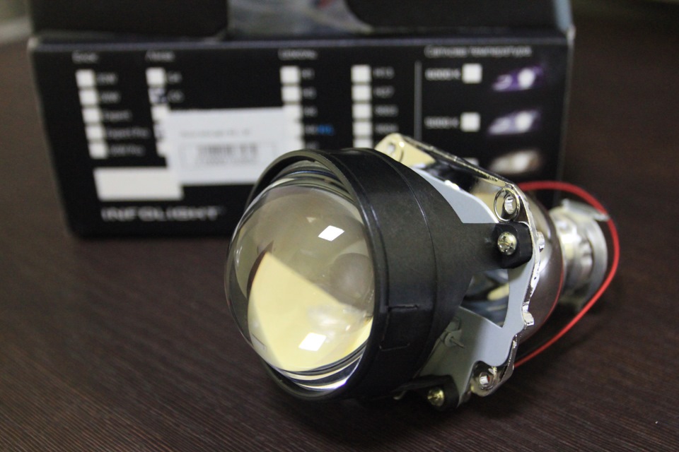

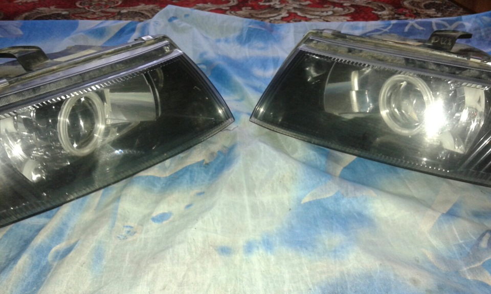

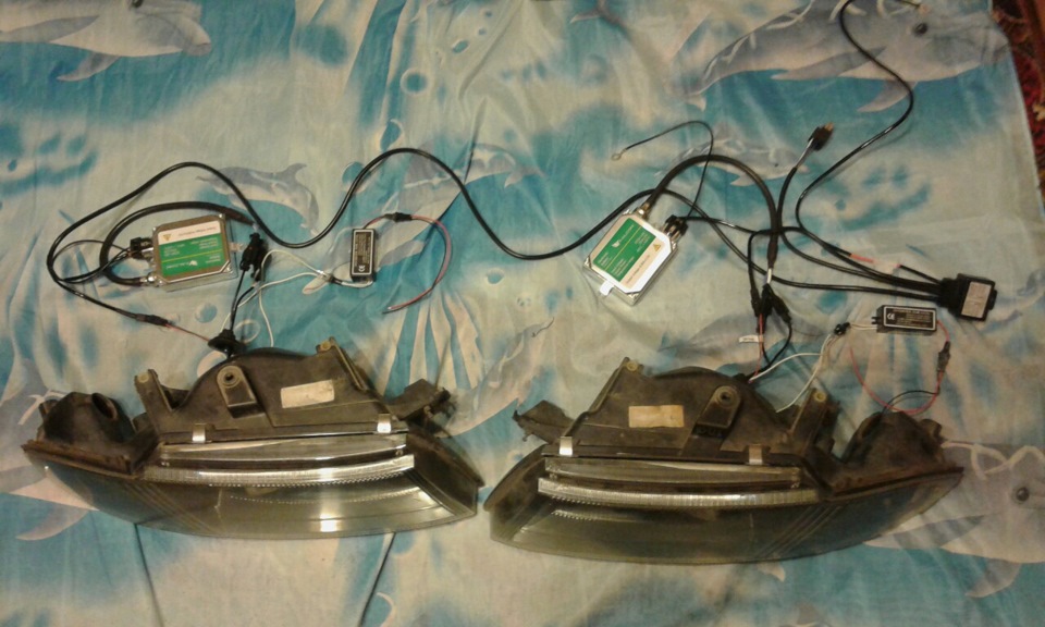

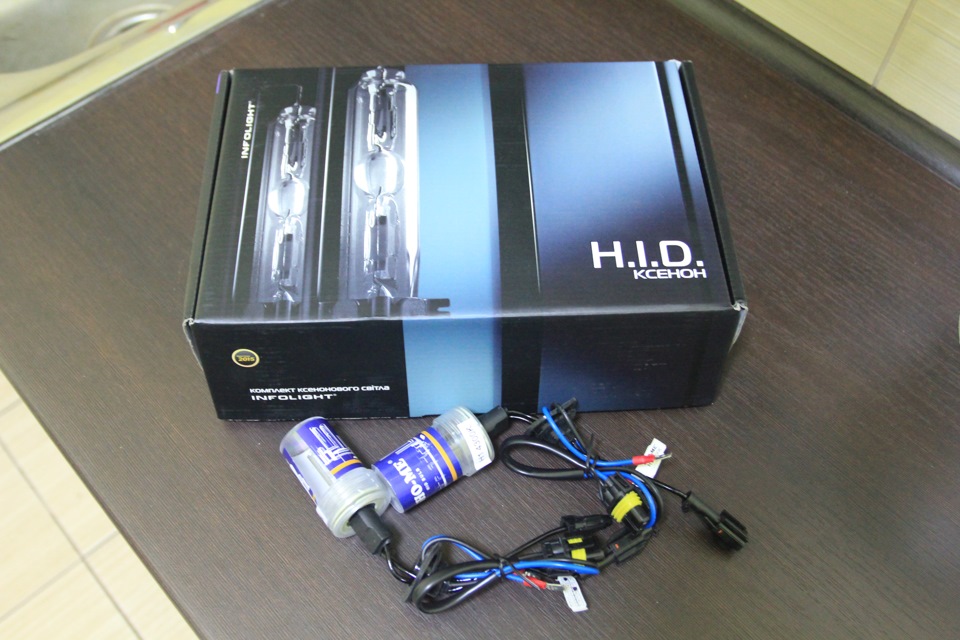

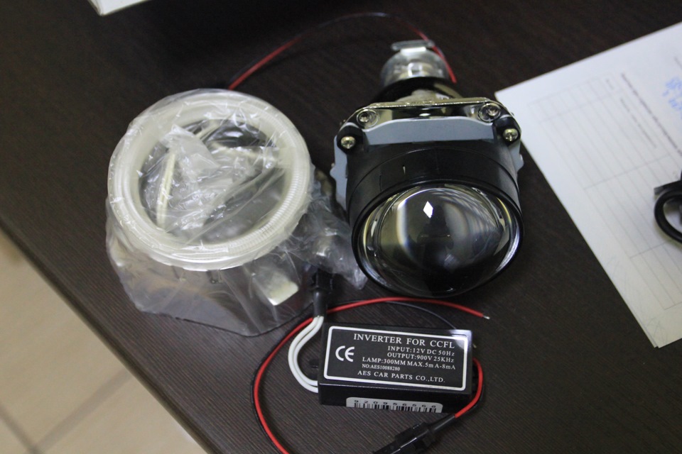

Итак, билинзы Infolight G5 с «ангельскими глазками», лампы Sho-Me Н1 4300K, блоки розжига/проводка – из валявшегося дома нового комплекта ксенона Infolight.
Кто-то считает, что АГ – это колхоз (мол, настоящие АГ только у БМВ), но тут дело вкуса. Нам – нравится.

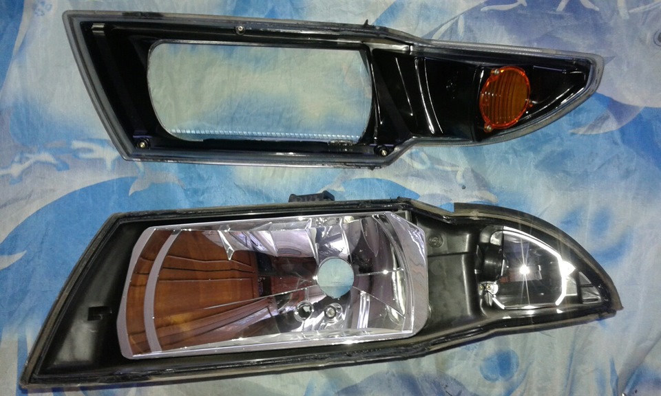

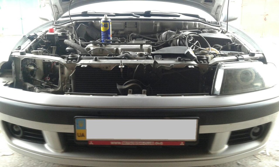

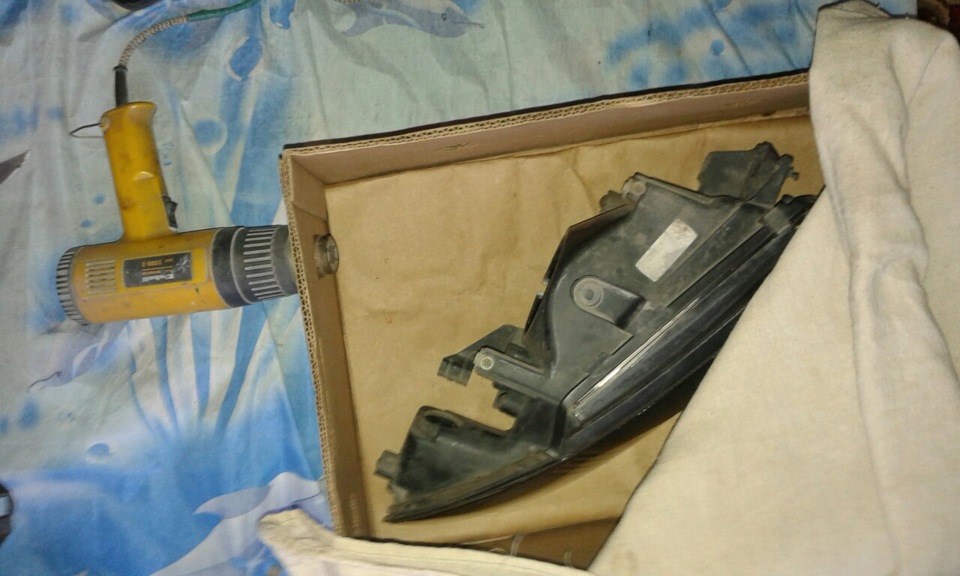

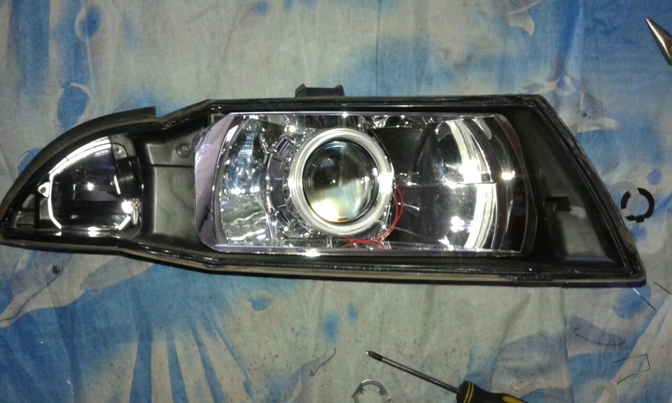

Процесс установки билинз на Каризму расписан много раз: расклеиваем фары, вставляем линзы, склеиваем обратно, ставим фары, крепим блоки розжига, всё внимательно подключаем. Матировать-красить отражатели фары не захотели, с серебристым кузовом авто больше так нравится.
Плюс (само собой) надо отрегулировать свет, отполировать и забронировать стекла фар – скоро обязательно сделаем, но мне не терпелось похвастаться событием, потому будем считать, что всё уже сделано (отдельного поста типа «полирнул фары» не будет).
Все работы проведены отцом самостоятельно — говорит, поначалу было страшновато, но ничего, справился :)

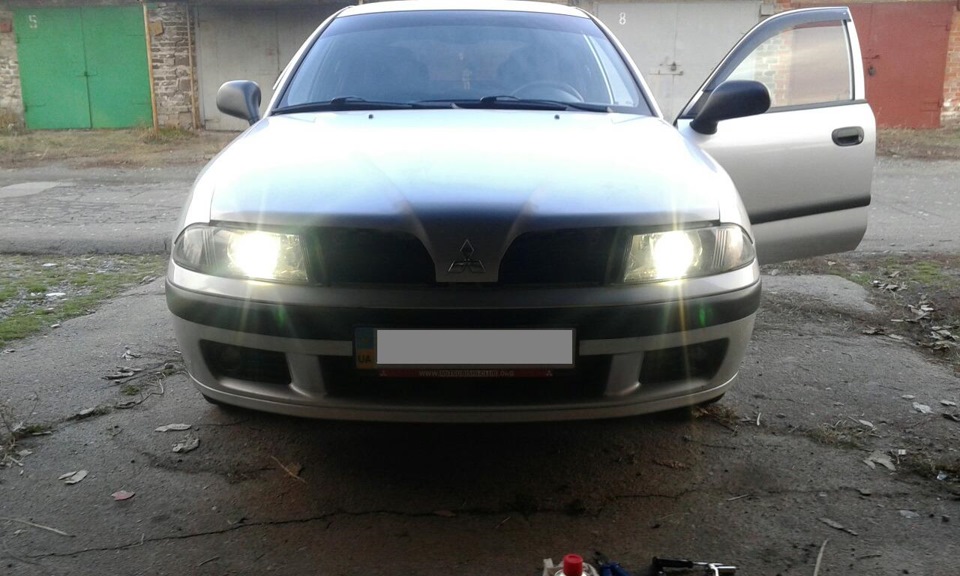

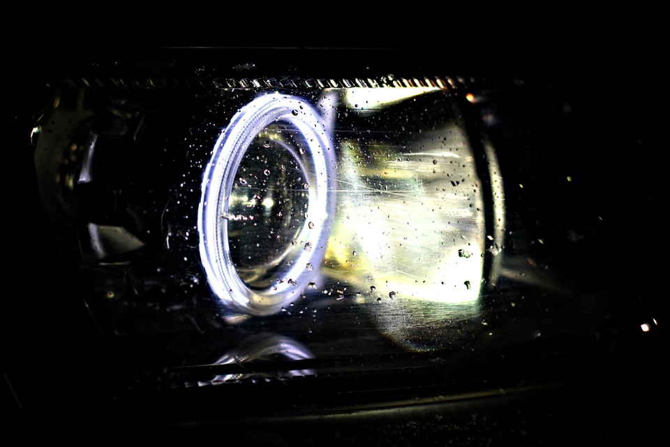

Конечно, свет теперь – шикарный! Хоть и стояли галогенки Osram NightBreaker+ ( www.drive2.ru/l/261187/ ), но теперь всё равно гораздо лучше!
Моё мнение: линзы для Каризмы – это не понты и не пустая трата денег, не баловство, а реальная необходимость, важный элемент активной безопасности в вечернее и ночное время суток.
Думаю, кто ставил линзы, тот поймёт наши эмоции :)
P.S: NEDCAR-MMC, скоро ты, наверное, таки один останешься без линз :)

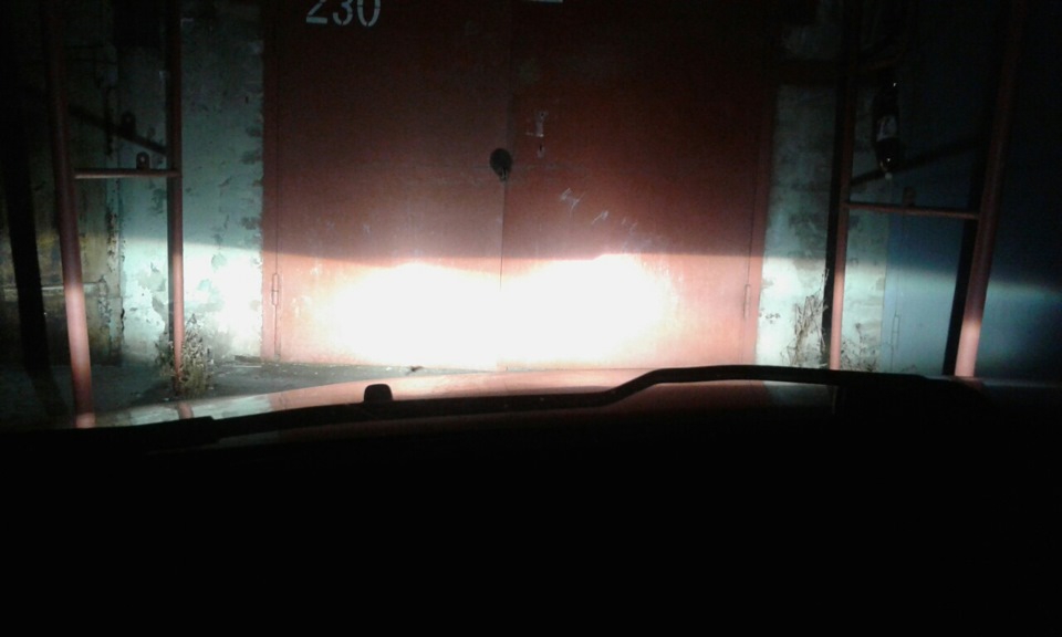

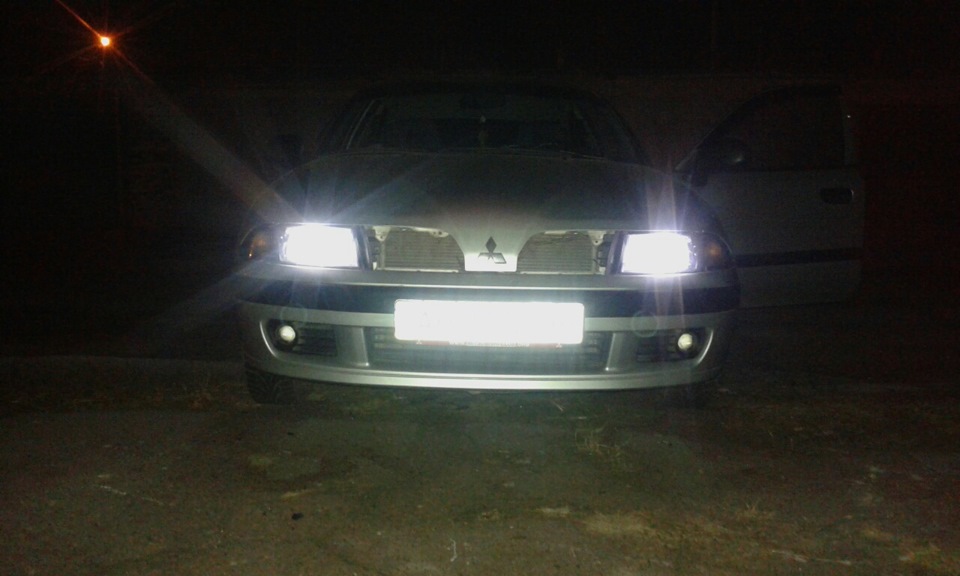

P.P.S: по фото есть замечания к "кривому" световому пучку левой линзы — спасибо за совет, проверим, отрегулируем, исправим…

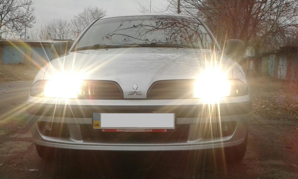

Тебе дальний надо отрегулировать-вниз светит😎

В аг кольцо в комплекте шло?
Или отдельно покупал?
всё в комплекте было

Линза с каким цоколем? Н1?
Да, и лампы Sho-Me Н1 4300K

Левая линза стоит криво! Исправляй!
Глазки… На вкус и цвет. ИМХО — колхоз. По сему собираю фары без оних. Глазки удел БеМеВе. Остальное от лукавого.
Про глазки и то же самое написал в тексте… Кому как. Ничего ужасного не вижу.
По поводу кривости… Вроде нет… может просто фотка такая… на телефон, сблизи… А что свет неправильный — это отрегулировать надо
Посмотри на фото, где ближний на ворота светит.
Правая фара светит горизонтально. Левая уклон слева на право…

поверни против часовой, если смотреть на ворота. Встречку слепить будешь. Обе должны светить буквой Z горизонтально ровно
Я смотрю отражатели у тя в хорошем состоянии))А левая линза криво стоит))))Поправь)))А так молоток)))Но линзы линзам рознь.у меня г полное))Буду менять)
в отличном — пробег 120 тысяч аккуратных кмлометров, почти новая машина :)
Чего криво? по световому пучку?
Да.Линза под углом.посмотри на фотку.Левая светит не ровно.а под углом.
Проверим… Уточним… Если надо — обязательно исправим!
на 4й с низу в верх.Левая не горизонтально светит.один выше край, другой ниже.
понял-понял, проверим

Зря только глаза не диодные взял) Эти горят часто
в смысле — лампы?
ну у тебя глаза судя по фотке газоразрядные (CCFL)

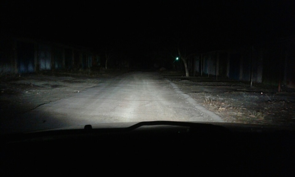

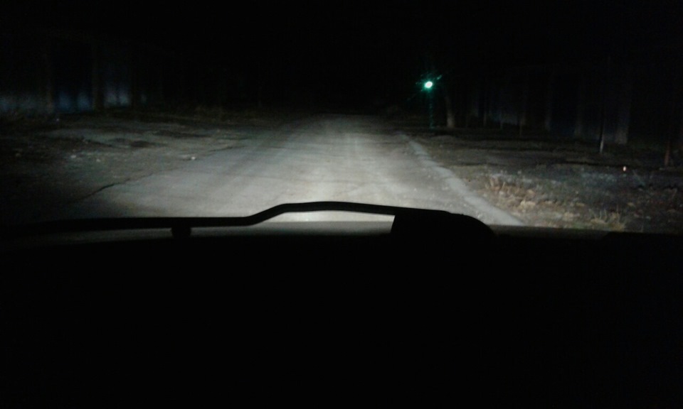

как то слабенькая разница между ближним и дальним в дорожных условиях.
думаю, просто отрегулировать для начала надо (пкоа машина в гараже, не ездили пару дней)

Тогда всё отлично! Просто сам собирал информацию об установке линз, после нового года планирую себе ставить! Так вот, уяснил, что прежде чем вклеивать стекло, необходимо подключить фару на место и проверить работу линзы, в т.ч. и положение!

На фото со свето теневой границей, левая линза неправильно стоит, горизонт завален вправо!
Это еще до регулировки, просто установку отец завершил уже ночью, регулировать уже сил не было :)
Смысл фотографии — типа показать интенсивность светового пучка новых фар :)
P.S: в посте это отметил.
