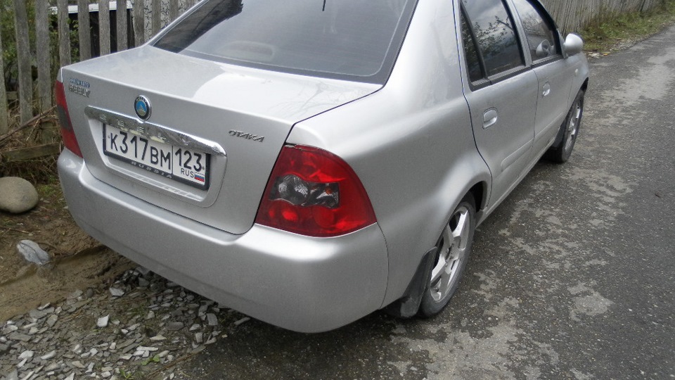

Всем привет суть такова ехал и приехал, захрустел подшипник задний, разобрал и ах*****, у меня подшипников 2 внутрений и наружний так вот внутренний просто сожрало в пух и повредил резбу.Уже не закрутиш гайку и машина стоит. А ТЕПЕРЬ суть просьбы заказал задние кулаки под один подшипник, и барабаны под 1 .А пришли под 2, кто знает 100% кат номер барабана под один подшипник. Да кстати у ступицы размер 30 мм(диаметр) под 1 подшипник, какие брать подшипники?
Мой заказ
1. кулак поворотный -1403029180 2шт
2. подшипник ступичный одиночка (29х50х43) 2шт. подшипник не налазиет на ступицу
3. барабан тормозной 1403025180 под 2 подшипника 2шт

на ск 2 ставят 43 мм! на ск 1 37 мм, старье это дичь дикая

Я тоже покупал барабаны и подшипники ничего не подошло. Барабаны подарил.

Да, с задними подшипниками у нас проблемка в плане выбора — много вариантов… а про барабан нужно у продавца уточнять, если каталожный номер не найти.
Да у нас продавцы такие же как и я ни…ки незнают.
