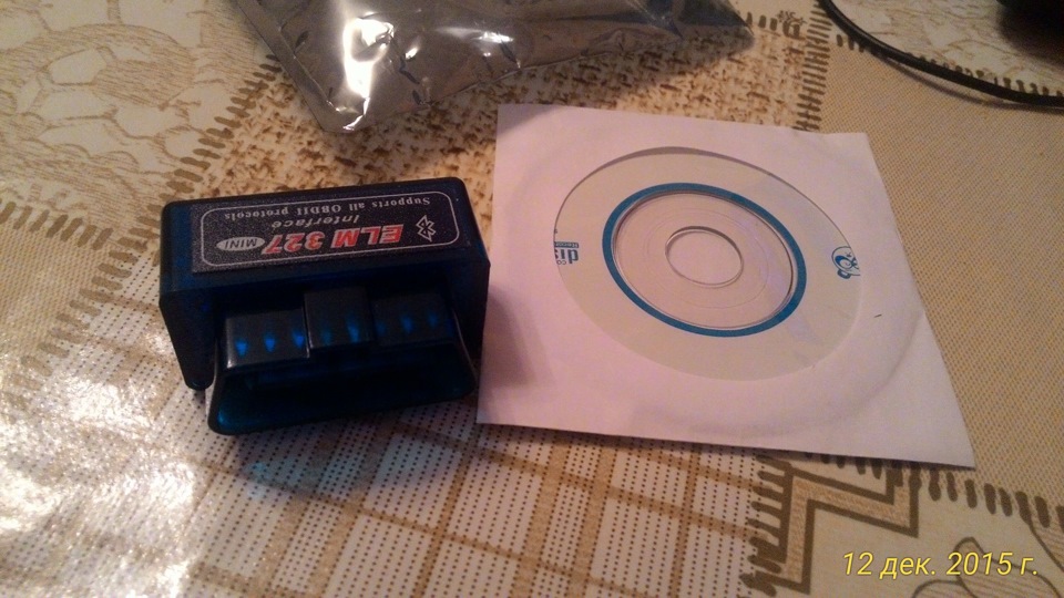

Полгода назад я сделал запись о приобретении популярнейшего адаптера ELM327 для контроля маршрутных и диагностических параметров авто.
Одной из первых функций использовался контроль расхода топлива — средний и мгновенный.
А для отображения данных параметров использовалась популярнейшая программа Torque Pro, которая идет в комплекте.
И показания, которые получил, сильно огорчили и отличались от паспортных.
Т.к. с премией не срослось и ценник был очень высок, я вернул адаптер обратно.

Однако, отсутствие расширенного контроля за авто смущало и я подружился с Алиэкспресс. Был приобретен новый адаптер ELM327.
По умолчанию, программа Torque показала расход такой же, как и прошлая. Что никак не срасталось с реальностью.

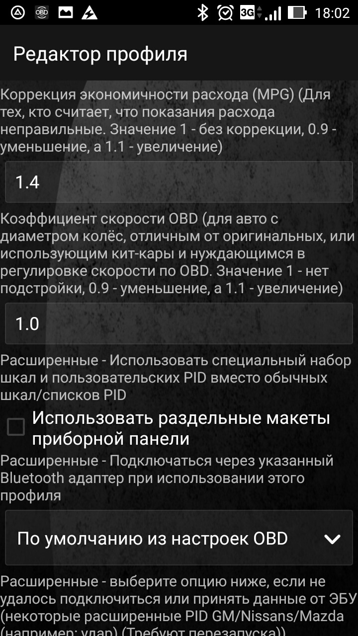

Однако дальнейшее ковыряние с программой, в частности с заполнением профиля авто, натолкнуло на пункт Коррекция экономичности расхода. Суть ее понятна — увеличивает или уменьшает отображаемое значение расхода топлива пропорционально установленному значению.

1. Заправляем полный бак под горловину так чтобы точно запомнить метку (уровень) бензина.
2. Сбрасываем суточный одометр
3. Сбрасываем значение ответственного за выведение среднего расхода прибора в Torque.
4. Катаемся. (для более точного значения кататься до пустого бака, но достаточно и пары сотен км)
5. Опять заправляем бак до полного (до того же уровня)
6. Вычисляем фактический расход (залитый литраж делим на пробег)
7. Значение расхода, полученное из Torque делим на значение, полученное опытным путем (это и есть нужный коэффициент)
8. Вносим данное значение в Torque.
После данных манипуляций показания расхода топлива (средний и мгновенный) пришли к реальным значениям, а сами значения к приятным цифрам)))
Этот алгоритм калибровки подходит для любого авто.

Блин, дак какой коэффициент-то получился? Или это интеллектуальная собственность?
на скриншоте указан — 1,4

Какой же коэффициент получился?
1,4
Так с 1.4 же наоборот больше будет показывать
А показывает меньше.
Тебе мой коэффициент не нужен. Нужно свой получить.

Так какие цифры нужно вводить в поля можешь объяснить если не трудно?
1,4
