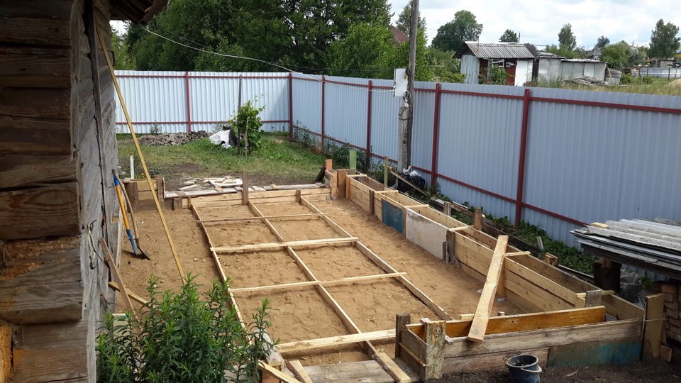

Как только я случайно купил уазик, у меня сразу же возникла мысль где же я буду его хранить? Ну как бы понятно, что на даче, но вот оставлять его под открытым небом на всю зиму, без присмотра не хотелось. И я решил построить для него домик. Хотел долго, решал долго, а построил быстро)))
Однажды летом, в отпуске, после гонки Винтик-трофи я валялся на диване, пил пиво и ничего не делал. Было жарко, лениво и скучно. И я подумал — пора! И пошел за лопатой.
Предлагаю краткий фотоотчет о постройке.

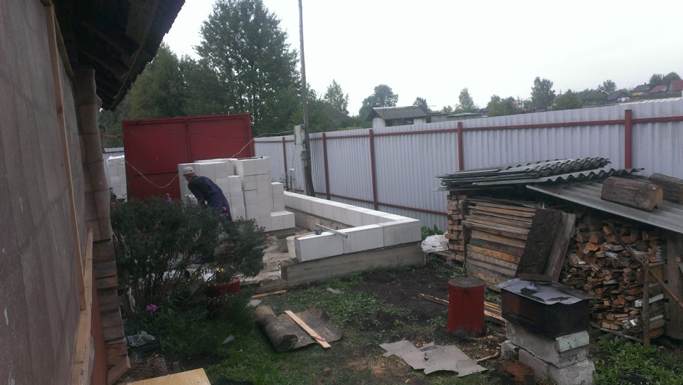

Потом мне привезли ворота, а я их обработал кислотой и покрасил. Кислота — хорошая штука, скажу я вам.
Затем фундамент крепчал, а я копил на блоки)))
Ну вот такой вот получился гараж. Дракоша теперь там зимует с удовольствием. Размер примерно 4х7, высота около трех метров, ворота высотой 2,5 метра. На следующий год теперь планирую немножко оштукатурить, провести свет, розетки, обустроить рабочее место, сделать полочки и т.д.

сколько блоков ушло?
Примерно 8,5 кубов. Но у меня только три стены.
