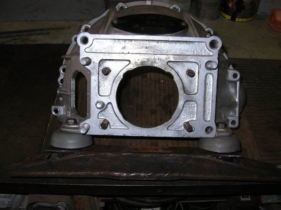

При установке исходил из того, что КПП должна остаться в пространстве на том же месте что и с родным мотором.

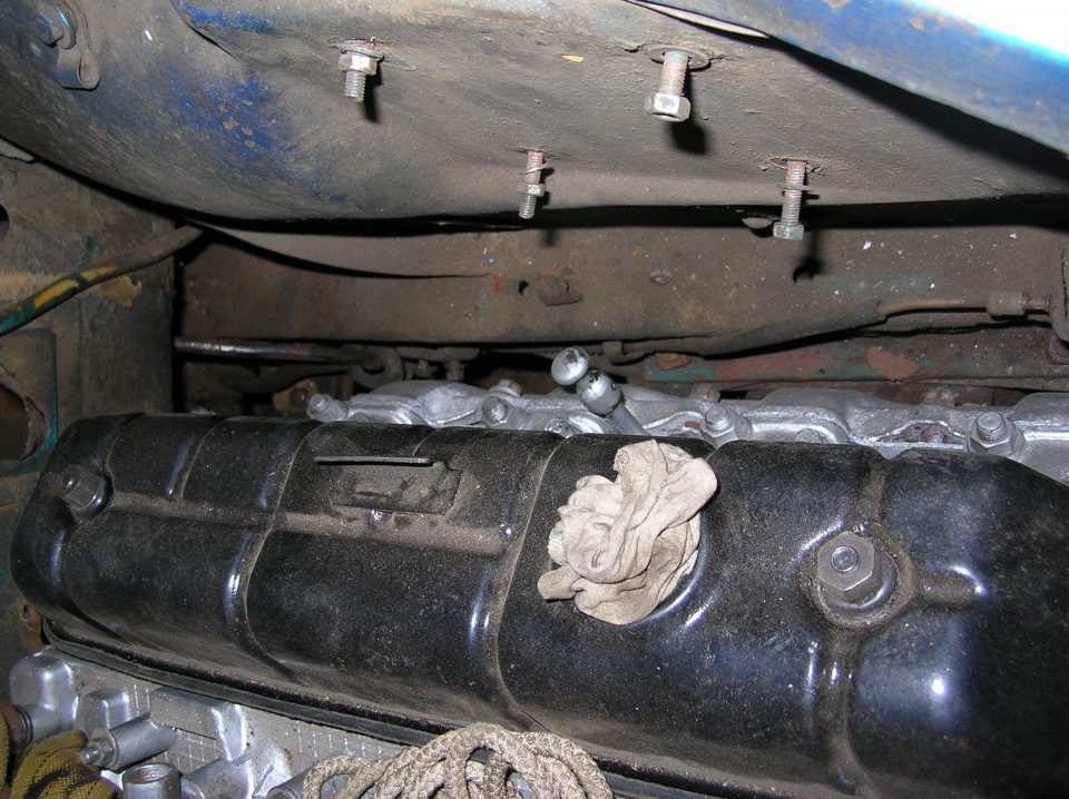

Чтобы установить картер сцепления пришлось немного подрезать моторный щит. И теперь, после установки двигателя, стало видно что необходимо расширить еще на 15мм.
От головок до лонжеронов осталось по 35мм.

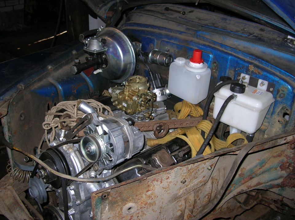

Емкость масляного поддона уменьшилась примерно на 1,5 литра. Щуп не переносил. Но к сожалению сам поддон забыл сфотографировать…
Вентилятор охлаждения планирую оставить родной.
Для установки радиаторов осталось 180мм. планирую радиатор охлаждения от ГАЗ 3110 (3110-1301010-61), масляный радиатор от ГАЗ 53 или самодельный.
Руководствовался при выборе следующим(информация взята с www.shaaz.biz/catalogue/17):
1. Теплоотдача радиатора ГАЗ 24 (на ГАЗ 20 не нашел): 26,7кВт
2. Теплоотдача радиатора ГАЗ 53: 61,6кВт
3. Теплоотдача радиатора ГАЗ 66: 61,6кВт
4. Теплоотдача радиатора ГАЗ 3307 с ЗМЗ 513: 89кВт
5. Теплоотдача радиатора ГАЗ 3110, 31105 и мод.: 62кВт
Исходя из этого выбрал и радиатор от ГАЗ 3110.
Кроме этого выхлопные трубы убираю под крылья (там на фото макет из проволоки)
Рулевая рейка в процессе поиска.

Здравствуйте, вопрос у меня почему вакуумник стоит с другой стороны? Как он будет работать за счёт педали тормоза? Очень любопытно узнать, так как тоже собираю победу с другим двидком🙏
это гидровакуумный усилитель тормозов.
Сделал так, потому что хотел оставить именно напольные педали.

Я бы не стал радиатор с 3110 ставить мало его, у меня на 3102 двиг был форкамерный, соответственно радиатор стоял необычный . так вот восьмерка его быстро кипятит особенно летом.
Может быть посоветуете что нибудь?
Может от спецтехники чо нить подойдет или самодельный делать (жалко победы под рукой нету, А может два компактных поставить друг за другом
Я бы электро вентилятор(ы) внедрял…
а вообще-молодец!
А в чем, на Ваш взгляд, их преимущество?
Я тоже за электро вентилятор.
Преимущества если коротко, то он работает когда надо и что самое главное эффективно.
Ну тоесть охлаждает быстро, и соответственно нужны размеры меньше радиатора. Легче опять же.
Его можно более свободно монтировать.
В общем одни плюсы :)

У тебя по сути два 402х движка под капотом. Вот и обрати внимание на теплоотдачу 53го, 66го, а я себе ставлю 3307. Есть на сайте Волга с 53м радиатором, правда его пришлось низко опускать. Поищи владельцев с Газономоторами, пообщайся…
Вы меня конечно простите. Видимо я спросонья беспросветно туп… Но так и не уловил мысль, которую вы пытались мне донести… Просто исходя из теплоотдачи я радиатор и выбирал. Для справки ее даже привел в предыдущем посте. Окончательно решу уже в магазине — диаметры фланцев на двигателе и на радиаторе должны совпадать.
А объём О.Ж. в расчёт берёшь?
да, в своих рассуждениях я учитывал объем О.Ж. в радиаторе.
Опираясь все на тот же сайт ШААЗ:
ГАЗ 53 (66) 6,5л
ГАЗ 3307 7л
ГАЗ 3110 4,5л
При прочих равных разница в 2-2,5л О.Ж.
НО, у V8 изначально вентилятор охлаждения с прямым приводом (менее эффективный, как утверждает интернет). Можно (и склоняюсь к тому что все таки нужно) поставить электрический вентилятор охлаждения. Ну и про масляный радиатор не забыть.
Плюс О.Ж.в блоке…Раз ты решил ставить от 3110, Если место позволяет, оставь родной и + к нему эл.вентилятор. В пробках или в жару лишними не будут.
Только что вернулся из гаража: промерял все еще раз.
можно было бы поставить радиатор ГАЗ 53 (66) или ГАЗ 3307 если полностью срезать переднюю часть обоих лонжеронов до поперечины и переделать крепление бампера. Поскольку вверх я поднять радиатор не могу — он упирается в крылья, получается что для любого из этих радиаторов верхняя точка фиксирована. Следовательно, вся оставшаяся часть радиатора будет торчать внизу лонжеронов. А это в лучшем случае для радиатора ГАЗ 3307 200мм от нижней точки лонжеронов. В общем, на мой взгляд, это плохой вариант.
Вариант установки импортного радиатора я тоже рассматривал, но в импортных каталогах есть в лучшем случае габаритные размеры. Теплоотдачи я не нашел ни в одном.
Резюмируя: на данный момент наиболее приемлемым на мой взгляд является установка водяного радиатора от ГАЗ 3110 производства ШААЗ, двойного вентилятора от Шевинивы(он самый тонкий из доступных. Габариты 600х80х300). 2 датчика температуры — на входе и на выходе радиатора. По одному на каждый вентилятор.
Но пока все обсуждаемо.

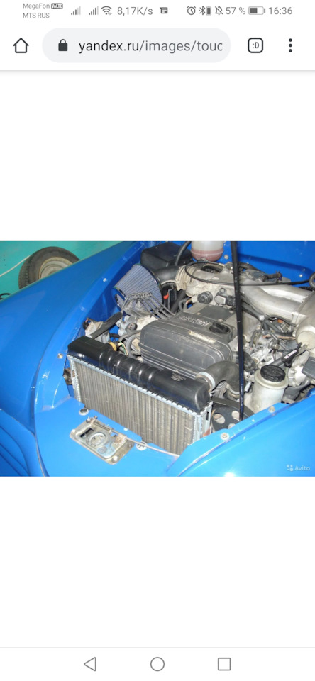

Видел как в победу на jz поставили радиатор вертикально🤷♂️ не уверен в правильности такого решения, но может это и сработает🤔
маловастенько места, но тоже не плохо, очень даже)картерсцепления совсем не лезет, видимо на 24ом кузове арка под картер уже больше намного)отлично)
А под картер сцепления придется еще на 15мм расширять. Сейчас там зазор 5мм.
