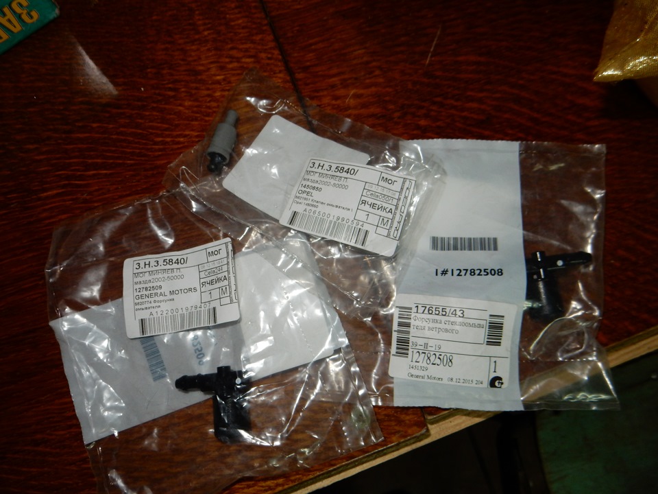

Приветствую всех, кто зашел на эту страничку! Ну вот и я решил поменять стоковые форсунки стеклоомывателя ветрового стекла на веерные от Insignia. Мне не нравилось как стандартные форсунки "писиют" на стекло и решил это дело исправить. Прикупил: форсунки GM 12782508 (левая) и 12782509 (правая), а также обратный клапан Opel 1450650.

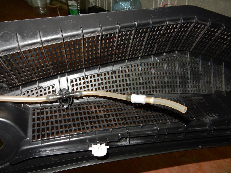

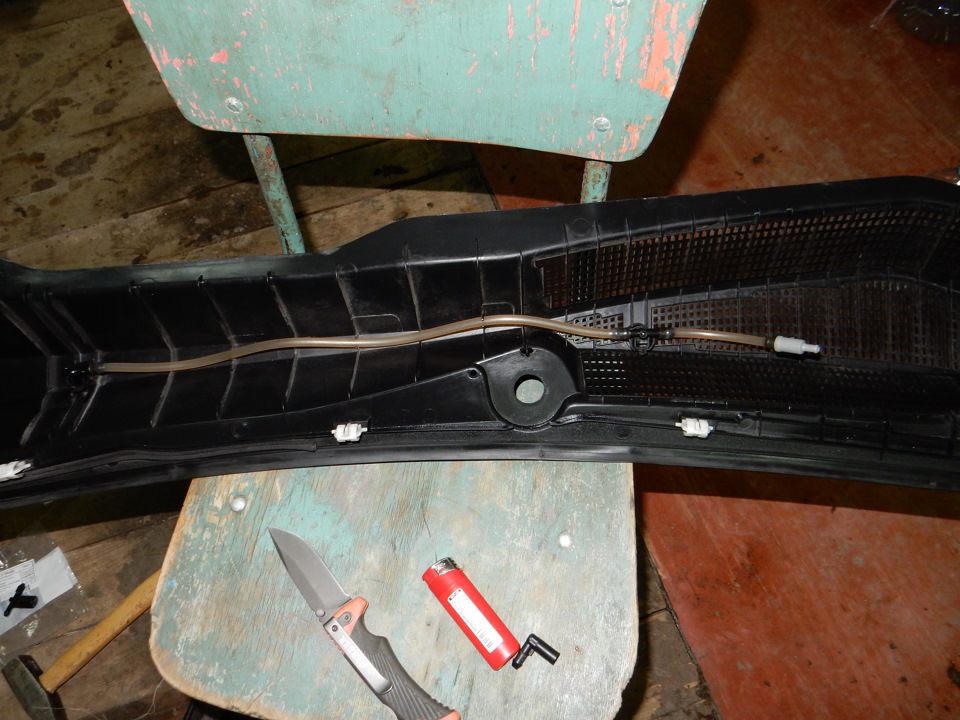

И вот еще несколько фоток процесса "тюнинга форсунок".

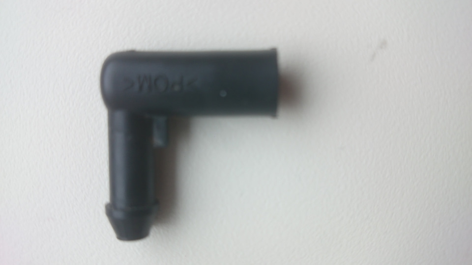

Всё поменял, но вот такого веерного распыления нет, как у вас на видео. Едва капельки воды перелетают через дворник. Устанавливали ли вы вот эту деталь (фото)? Я её не поставил, возможно из за неё нет давления?
Я выкидывал только старые форсунки, и устанавливал новые + обратный клапан, а все остальное осталось на месте.
А у меня старая трубка вообще порвалась сразу же, так что поставил такую же прозрачную, купил на авторынке метражом))))я сразу тоже обратил внимание на нее)))
Почему свою трубку(шланг) не оставил?родные вроде черные а у тебя прозрачные…
Заметил, молодец! Хотел сначала оставить родную чёрную трубку, но она никак не хотела служить со старых форсунок, просто приклеилась, а когда приложил усилия она сорвалась. Пришлось ставить какая была.
я обратный клапан не ставил и все равно нету задержки подачи воды с веерными форсунками, нету смысла его ставить.

Смотрел на exist по коду 12782508 и 12782509 эти форсунки применяются но opel insignia…

Привет! В посадочные места встают легко. Основная проблема вынуть старые форсунки, они седят очень туго, сами форсунки фиксируются защелками, которые надо окуратно отгибать (я использовал нож-руками не удержишь). Так старые форсунки руками снять не смог пришлось выбивать, легонько постукивая молотком. Регулировка по горизонтали небольшая есть (сколько позволяет люфт), по вертикали нету. Струя из форсунки и без регулировки попадает куда надо, можешь посмотреть моё видео на нем видно.
