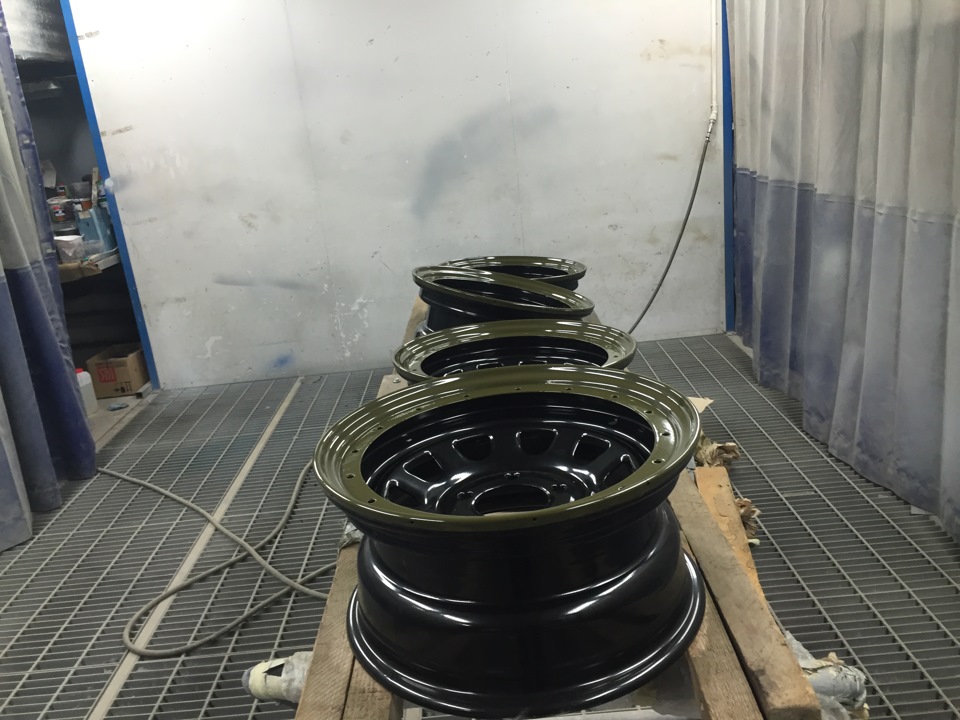

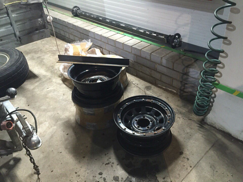

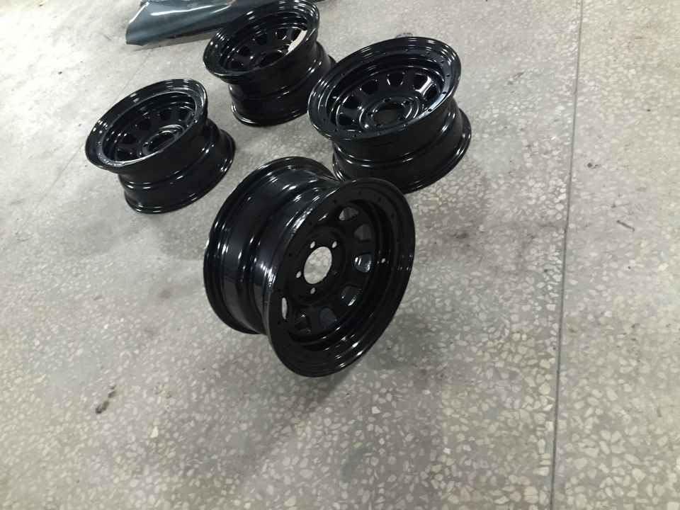

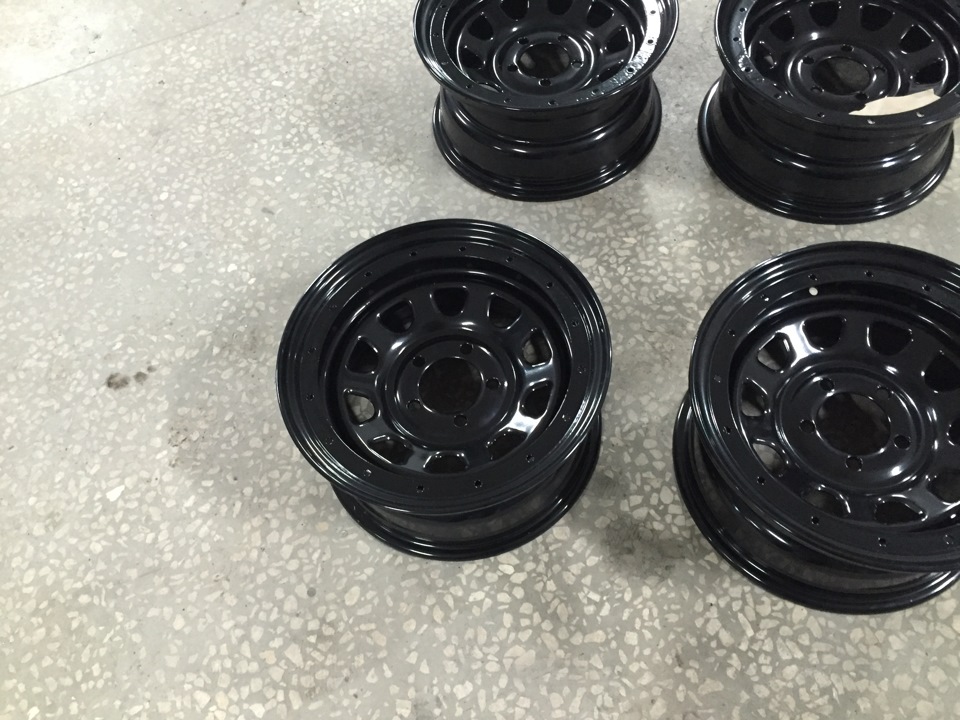

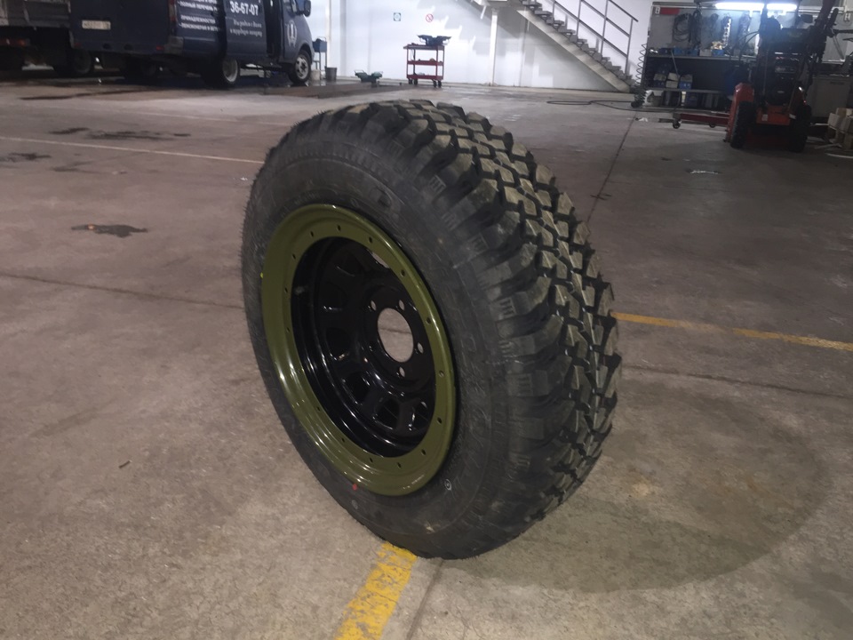

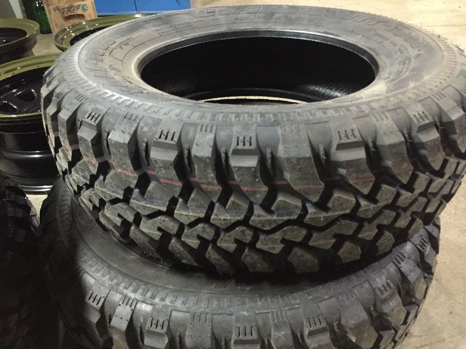

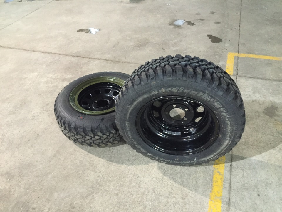

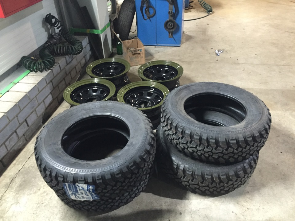

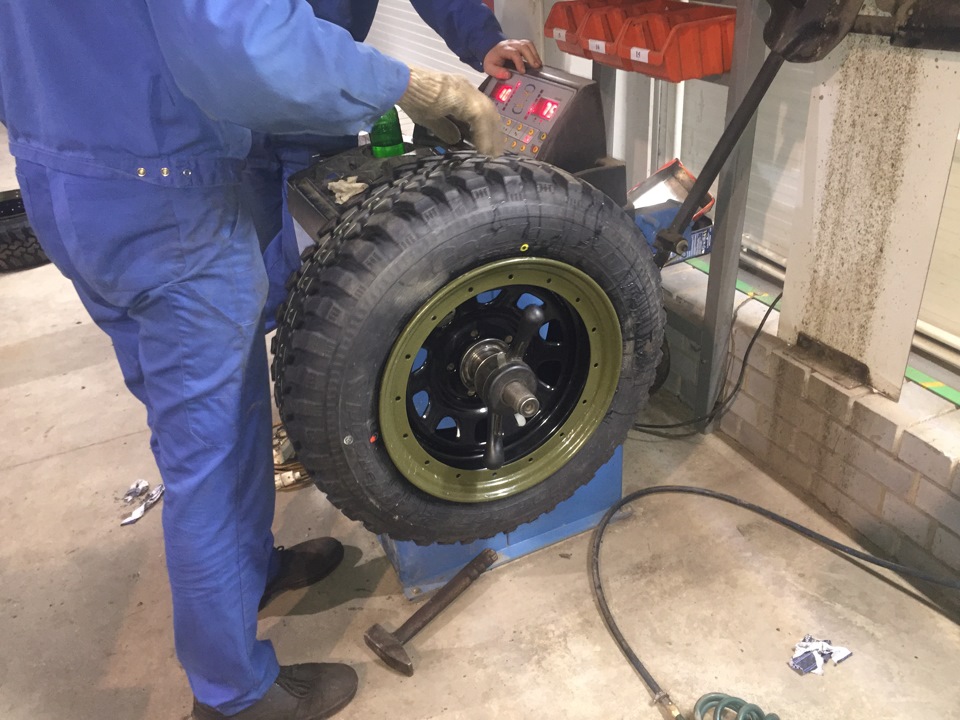

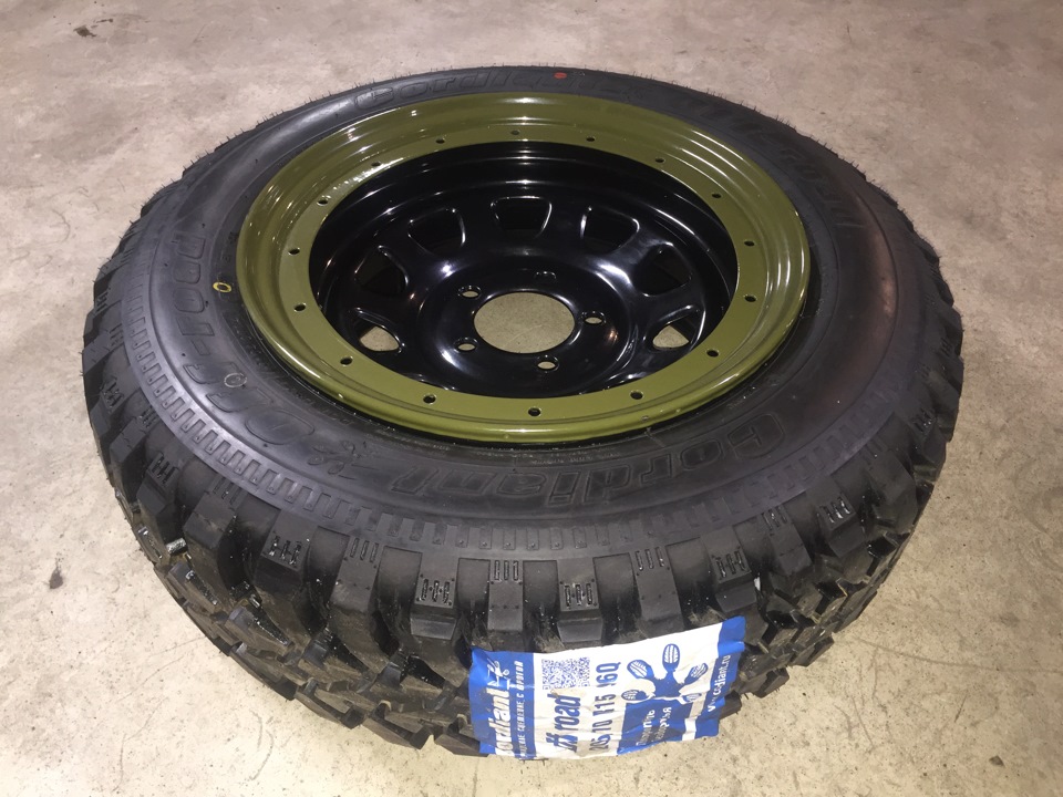

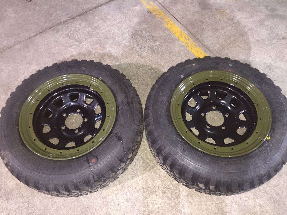

И так начну очередную запись в моем журнале! Пока двигатель на ремонте, а спешить там не хочу я решил доделать начатое, а именно собрать свои кеды для Луахода! К подбору обуви я подходил основательно, не хотел сильно менять конструкцию авто и не перегружать трансмиссию! Почитав много форумов я пришёл к тому что самое низкое грязевое колесо это кардиант 205/70 (не считая тракторных и квадрорезин конечно). Высота колеса у нас становится выше, а на сколько я захотел посчитать.
Родные ивки имеют размер 5.9-13- что это значит? 5.9 высота шины в дюймах, 13 это диаметр диска, именно диаметр а не радиус как многие считают. Начнём считать высоту колеса. Один дюйм равен 25.4 мм. Считаем диаметр диска — 25.4 х13= 330.2 мм. Считаем высоту шины 25.4х5.9=146.89мм. Теперь складываем все вместе 330.2+146.89+146.89(у нас две стороны высоты шины)= 623.98 Переводим в см и округляем в большую сторону -63см.
Размер кардов 205/70 R15. Считаем также, диаметр 15х25.4=381 мм. Высота шины считается по другому, а именно 205 это Ширина шины в мм, а 70 это высота шины в процентном соотношении, то есть 205х0.7=143.5.
Теперь все складываем 381+143.5+143.5(так же две стороны шины)=668, округляем и переводим в см- 67см.
Высота колёс у нас есть, разница в 4см, а именно разница в диаметре, ещё раз диаметр. то есть в радиусе только 2см.
Делаем лифт авто на 4см( в другом моем журнале), именно центр колеса относительно кузова приподняли на 4см, а колесо наше новое больше всего на 2см, значит по размерам встанет идеально.
А как же трансмиссия? Опять считаем(в процентном соотношении), родные колёса 63 см с передаточным числом редуктора 1.29! Новое колесо 67см, значит редуктор должен быть 1.37 соответсвенно. Наше колесо намного шире старого, значит прибавим ещё немного передаточного, сколько именно не скажу, но 1,6 думаю хватит, что я именно сделал! Думаю мои подсчеты будут кому то интересны, так как сам их собирал из инета с разных мест!
Ну и конечно мои "кеды", что делал в подписях фотографий

Правда что на такие диски можно поставить 235*75 и тереть небудет об рычаг?
Нет, у них вылета достаточно, мне высота эта не нравится
nikolay600
Красота!
Тереть не будет

На диски с таким ЕТ 235/75-15 встанет без пиления рычагов. Зачем 205/70 ? =\
Не поверишь, пришёл с утра на работу, собрал консилиум, это сегодня после ваших слов. И все одним голосом нафиг надо!
В болоте вспомнишь, что не нафиг надо, когда проваливаться начнёшь ! Самураи и Джимники весят также, а ездят на 31"-33", а тут 26,5" всего. Давление на почву обратно пропорционально ширине колеса и обратно пропорционально квадрату диаметра (диаметр увеличился на 10%, давление снизилось на 21%, ширина на 10% увеличилась, давление на 10% уменьшилось). =\
michanya72
Если поставить с вылетом 5 и резиной 235*75*15 то наверное подшипников на 2 дня хватать будет?

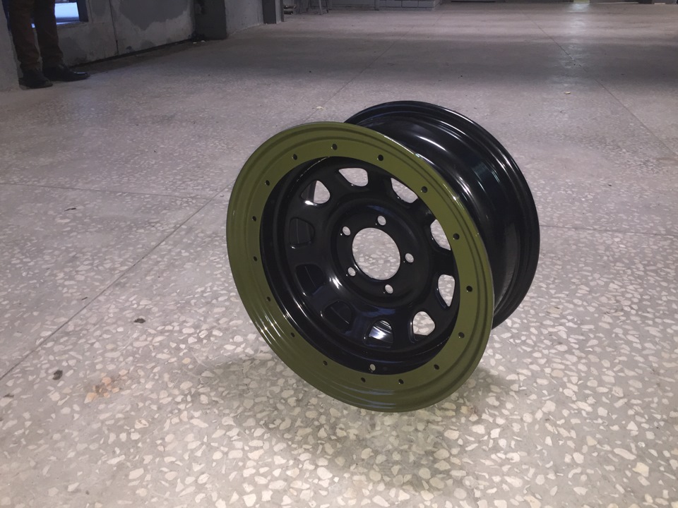

для этих покрышек нужет диск шириной 6. 7-уже рапирает не красиво!
7ж это Ширина 17см, а покрышка 20см! распирает из за кольца бедлока. но в живую ещё круче смотрится! а 7ж это максимальная ширина для 205 имхо
оно там как то не так считается, у меня в вольво диск ширина 7 а надета покрышка 225, и всё по феншую не много и не мало)
именно так и считается, для 205 нужна Ширина дисков 6, 6.5, 7, 7.5, но 7.5 ставить при невысоком профиле шины! средняя величина именно 6.5! 6 маловата, 7 широковата, но все они в размер
я не вникал в эти тонкости, у меня на лунтике диски 6 и 205 резя стоит идиально)
а что за псевдо бедлоки?
бедлок это такая штука, которая не даёт провернутся шине когда ты его спускаешь до 0.3атмосферы при преодолении брода, а псевдо это значит имитация такая (короч для красоты)
молодец мне тоже кое что пришло по чём резину па купал подскажи
3300 на рынке
Это Тайвань, а Россия (Омск) у Вас почём?
обруч видешь с дырочками на диске? вот он должен сниматься, ставится покрышка а потом этим обручем через болтики должно прижимать одну сторону покрышки к ободу что бы при низком давлении не разбортировалась покрышка, а сдесь это сделано для красоты и чисто придаёт брутальность, а так обычнвй диск не БЭД-ЛОК))
в развитых странах для дорог общего пользования запрещены бедлоки, поэтому и родились псевдо бедлоки! так же как у нас съемная тонировка например. а диск изготовлен в штатах и именно заводской псевдобедлок
это всё понятно, яж и написал что диску придаёт брутальность)
я просто сразу писал что это не бед лок ! просто красиво, больше ничего, полочка для грязи )))))

А вот с ЕТ, возможно, не все по фэншую! Вот тут знатоки про это пишут: wap.luazzz.borda.ru/?1-19-0-00000046-000-0-0…
Однако, опыт-сын ошибок трудных, всегда стоит рядом с гением-парадоксов друг!
Так что очень интересно узнать как станут!
Про ет там не все так как там написано, там нет учета ширины! У меня 7ж, а это значит что внутренняя граница остаётся на месте, об рычаги ничего задевать не будет, и рычаг для нагрузки подшипников будет невелик!
Очень может быть! Я тут прикинул: onedrive.live.com/redir?r…BpOVmWE&ithint=file%2cpng
Тереть явно не будет : 131-107=24мм в запасе до старой внутренней плоскости колеса! А вот наружу вывесится очень большая масса с хорошим рычагом…
Калькулятор здесь: www.sibdomshin.ru/calc/
