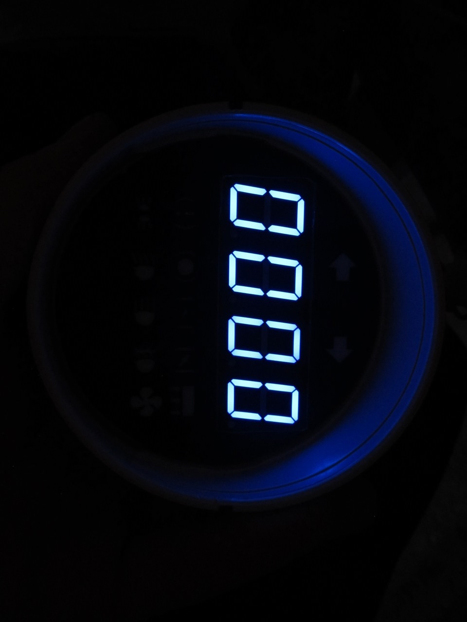

Прошло некоторое количество времени, и все пришло к логическому завершению.

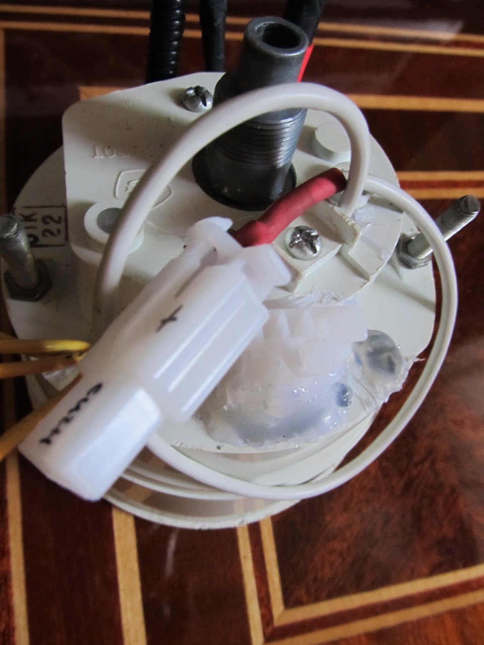

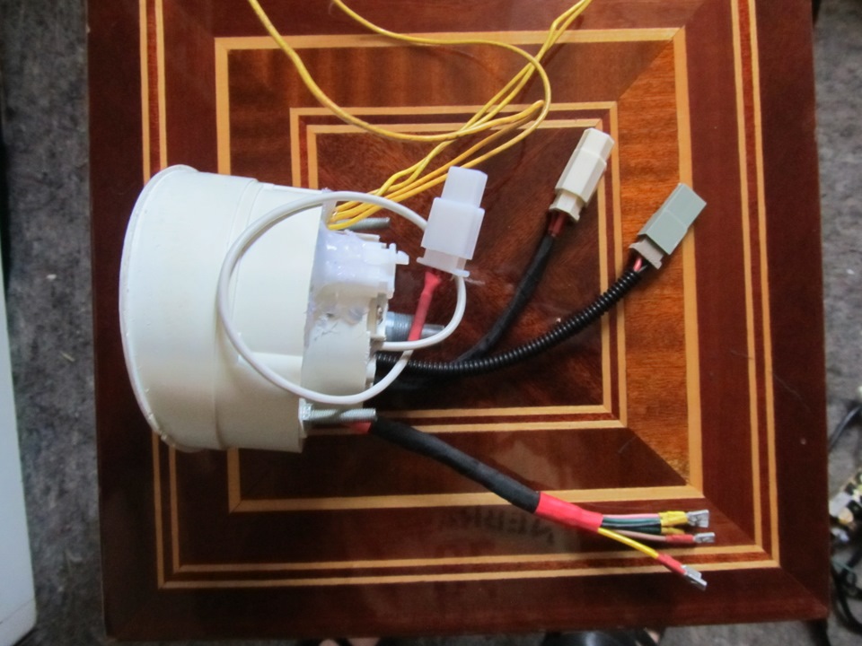

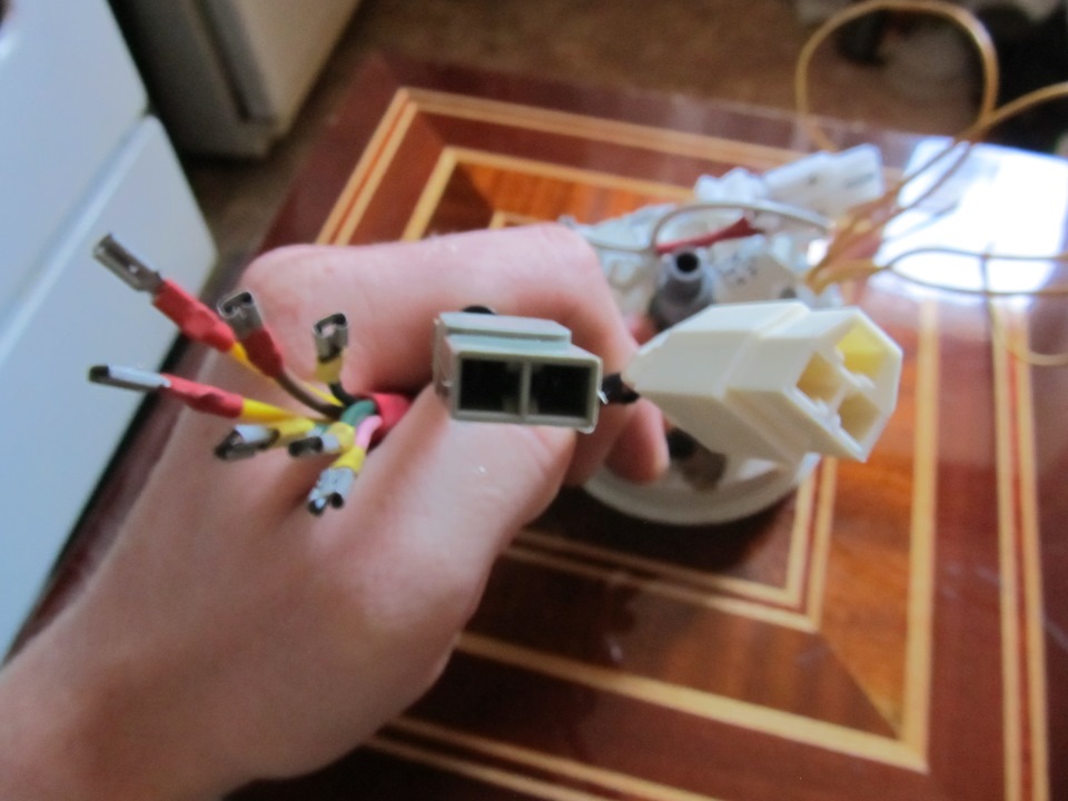

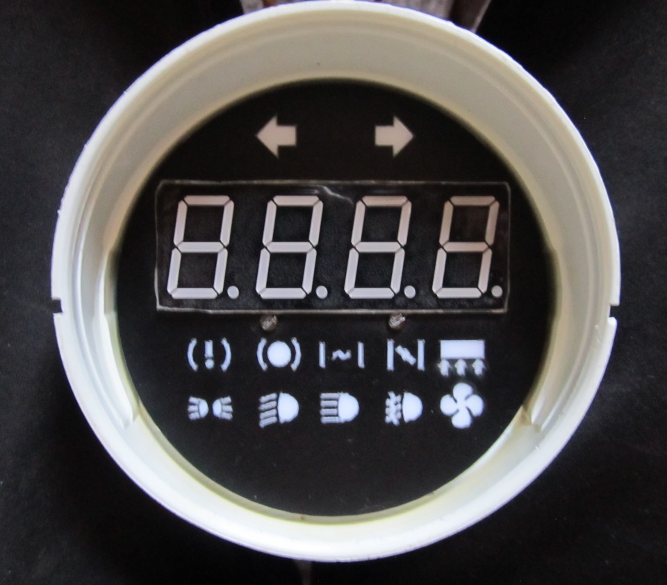

Исходя из практических соображений при подключении, все провода были разделены следующим образом (фото ниже):
— 2-х контактный разъем (с гофрой) — питание подсветки значков( + и -);
— 3-х контактный (на корпусе) — указатели поворотов (- и два +);

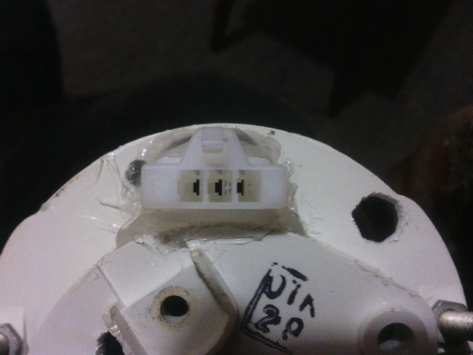

— 3-х контактный (белый провод) — спидометр (-, + и сигнал с датчика скорости);
— 3-х контактный (рядом с проводом в гофре) — управляющие сигналы для значков (управляющий -);
— пучок проводов с клемами "мама" — управляющие сигналы для значков (управляющий +).

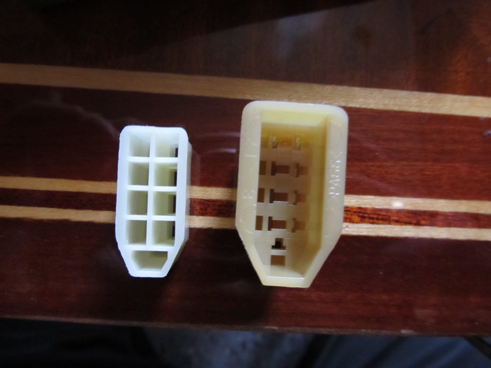

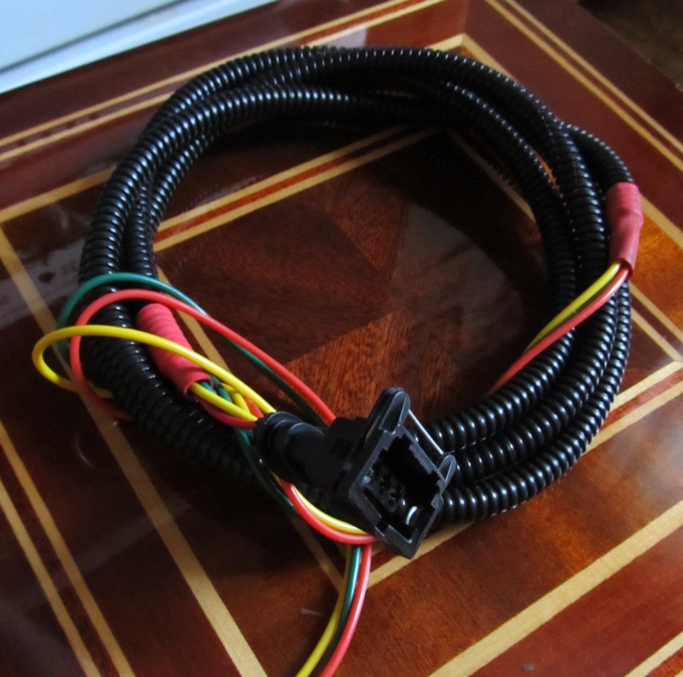

Да, пока не забыл. На пучке проводов поселится вот такой разъем

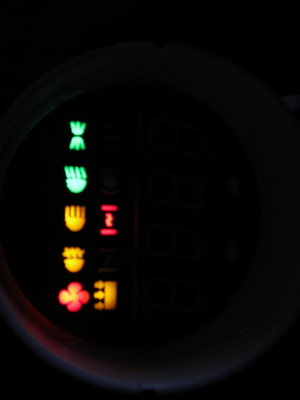

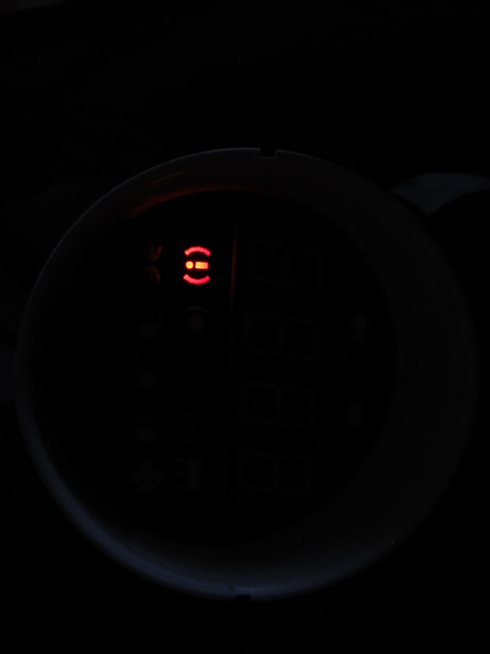

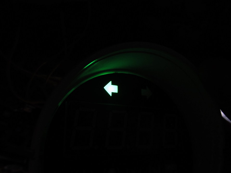

Ну, и самые долгожданные фото — процесс работы:

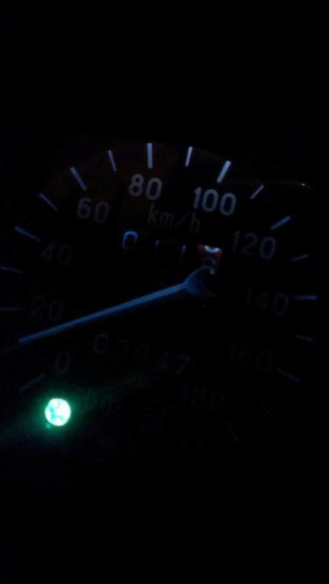

Спидометр красиво смотрится? а в работе пробовал? как работает?
Работает) только надо откалибровать по месту)
