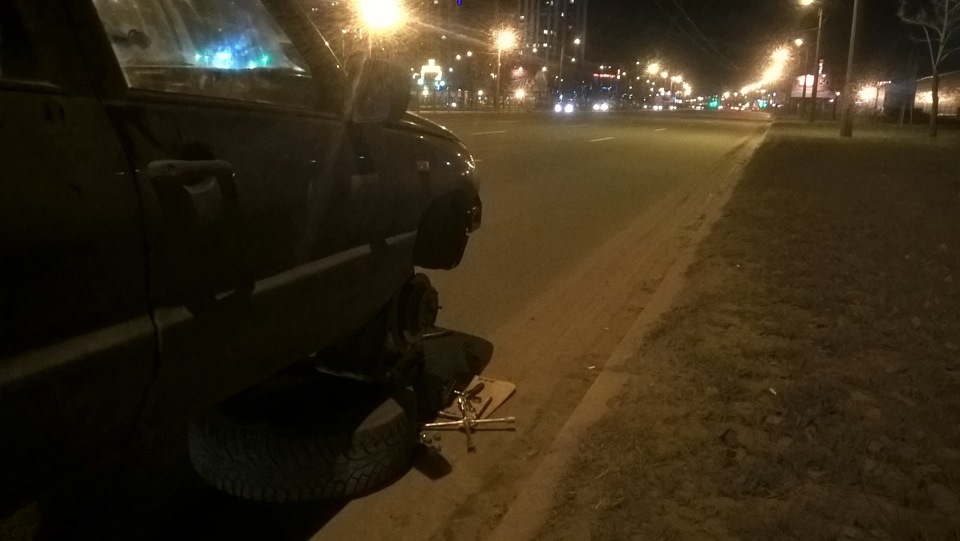

Была вот такая история. В общем она не закончилась. Опять стук, как-будто лопается трос и бьет по днищу. Где искать, куда смотреть — непонятно((
Нашел. до дома доехал на аварийке. Ступичный под замену))

О опыт! Ты сын ошибок трудных! Развалился правый внешний ступичный подшипник. Пришлось выбросить и ехать до дома без него))

Да, говорили. Еще позавчера. Крутил-вертел — ничего не обнаружил. Я не механик((
Как вариант может дифференциал ? Попробуй покружить.
Точно ступица. Проехал сколько мог. Теперь заклинило
Ну в общем она и грелась, можно было малой кровью обойтись. Явно провернуло подшипник.
Крутил и дергал. Ничего не обнаружил. А горячий был диск с другой стороны и это от торможения
Я с хрустящим подшипником ездил два месяца))) Так и не заклинил.

Вывеси заднее колесо, пусти двигатель, и включи скорость. Вывешанное колесо закрутится. Прислушивайся к звуку. И так поочерёдно каждое колесо. Где звук будет громче, там и ищи.
Уже нашел. Правое переднее. Подшипник шруса или редуктор. Дальше ехать стремно
Ступичный тоже может, когда изношен и затянут.
Он и есть. Ползу на аварийке
Записал бы на видео…
