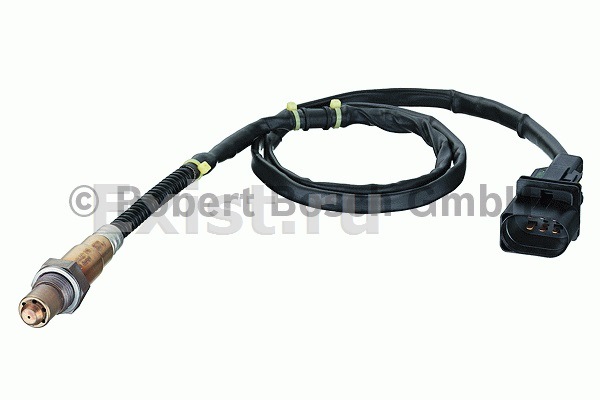

Добрый вечер, господа! Вопрос у меня можно сказать риторический и хочу спросить у тех кто с таким сталкивался. Имею вторую машину в семье Octavia Tour 1.6 (BFQ) 2010 г.в. Периодически загорается чек. Диагностика приговорила лямбда-зонд до катализатора (ошибка: недостаточный прогрев).
Имеем оригинальный номер VAG 1K0 998 262 D (длина 1510 мм). По заменителям нацелен на Bosch 0 258 007 351 (длина 1510 мм). Но есть другая лямбда от двигателя 1.8 (AWT) Bosch 0 258 007 090 (длина 1200 мм). Цены на zzap на лямбды Bosch отличаются почти в два раза, а разница в них только в длине проводки. Поиск на skoda-club ничего не прояснил для меня.
Собственно сам вопрос к тем кто менял или просто к знающим людям: хватит ли 1200 мм для двигателя BFQ?
Добавлено 18.03.2016.
Итак, проблема с лямбда которая меня (ну не меня, а моего отца) мучала до этого решена. Прикупил я лямбду б/у с разборки и вот что получилось. Она была длиной 1200 мм и на ней было выбито 3 номера 06B906265D — уже не используется; 0 258 007 090; 0 258 007 351. В итоге для мотора 1,6 BFQ подходит лямбда Bosch 0 258 007 090 (длина 1200 мм). На профильном форуме так же нашел информацию что товарищь vazovsky купив лямбду Bosch 0 258 007 351 (длина 1510 мм) обнаружил что она длинней чем положено. И в инструкции так и написано: "Если вам много длины, то сложите провод и стяните стяжкой".
Так что товарищи кто как и я мучался в выборе какую ламбду ставить, т.к. у них ценник очень разный, то ставьте которая дешевле с номером 0 258 007 090 и ездите дальше.
