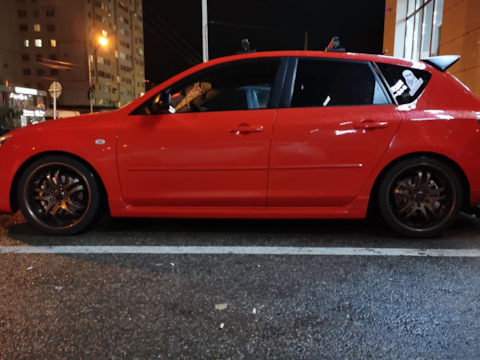

Добрые люди нужна Ваша помощь!
После того как поменял передние аморты на новые + поставил пружины Eibach, стал замечать стук спереди только, при проезде лежачих полиц.Если проезжать медленно лежачих, стука может не быть.
В сервисе всё провели, сказали тип топ всё.Мне кажется пружины постукивают!
Но самое интересное что с приходом морозов, сажусь утром в авто и стук пропадает, когда проезжаю лежачих, всё очень мягко.Спустя какого то времени опять стучать начинает.
В чём может быть проблема ?
