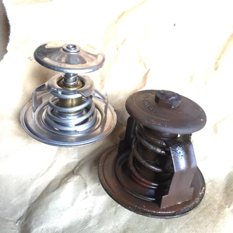

Сегодня снял принудительную крыльчатку. Летом ещё поставил перед радиатором электровентилятор увеличенного размера с датчиками и кнопкой. Сработал только один раз в жару после глушения мотора через минут 4-5. Сегодня температура воздуха была -2С, по городу проехал без последствий, термос с радиатором справляются на ура, электровентилятор молчал и стрелка стояла как с принудиловкой. Буду надеяться, что данное рукоблудство к плохому не приведёт. Пришлось избавиться от жалюзей и маслянного радиатора. Термос стоит на 87С, датчик 92-87С.
